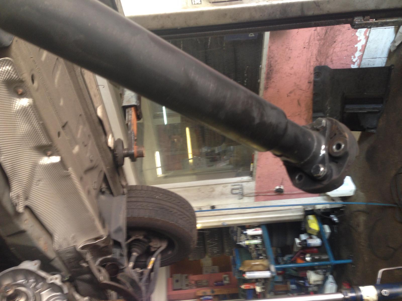

    AW: DIY Reparatur Verteilergetriebe ATC400 X3
    Als erstes Unterbodenschutz, Hitzeschutz und komplette Abgasanlage runter.
    • don156
      • 01.03.2015
      • 90
Größe: 173,1 KB
      • don156
        • 01.03.2015
        • 90

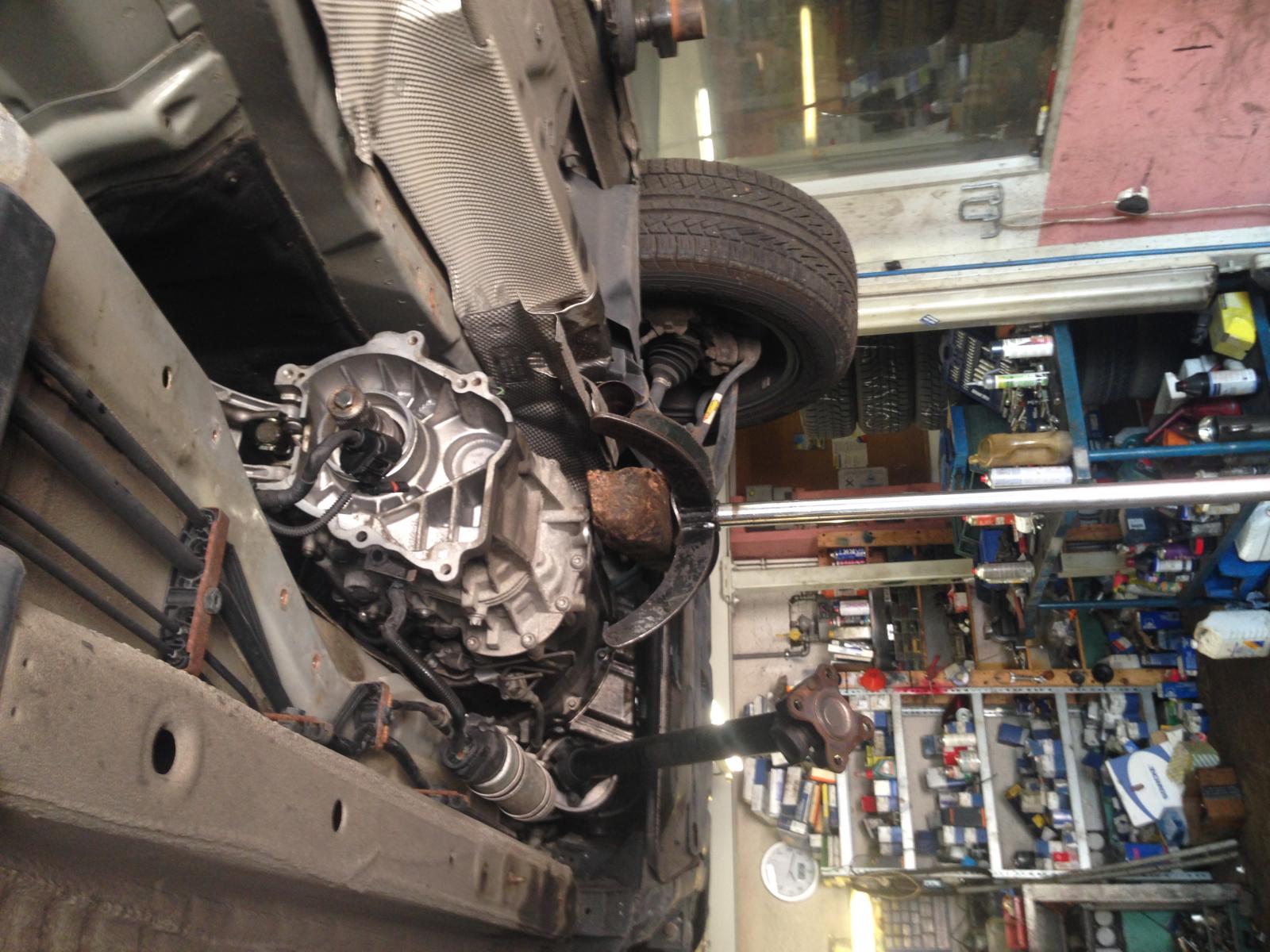

Größe: 233,3 KB
        • don156
          • 01.03.2015
          • 90

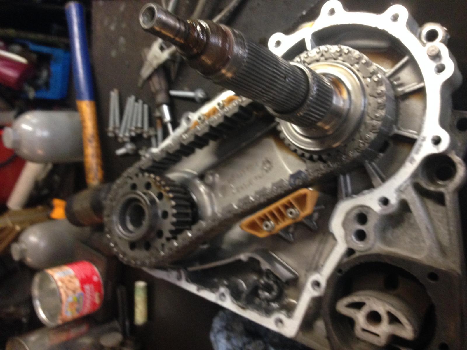

          So sieht das Ganze aus, nachdem vordere und hintere Kardanwelle vom VTG abgeschraubt, Halterung vom vtg ab und das vtg selber vom Getriebe runter genommen wurde.
          • don156
            • 01.03.2015
            • 90
Größe: 177,5 KB
            So und hier ist das gute Stück-)
            • don156
              • 01.03.2015
              • 90
              Man sieht sofort, dass die Kette gelängt ist. Leider ist bei meinem vtgs einiges mehr in mitleidenschaft gezogen worden...
              • don156
                • 01.03.2015
                • 90

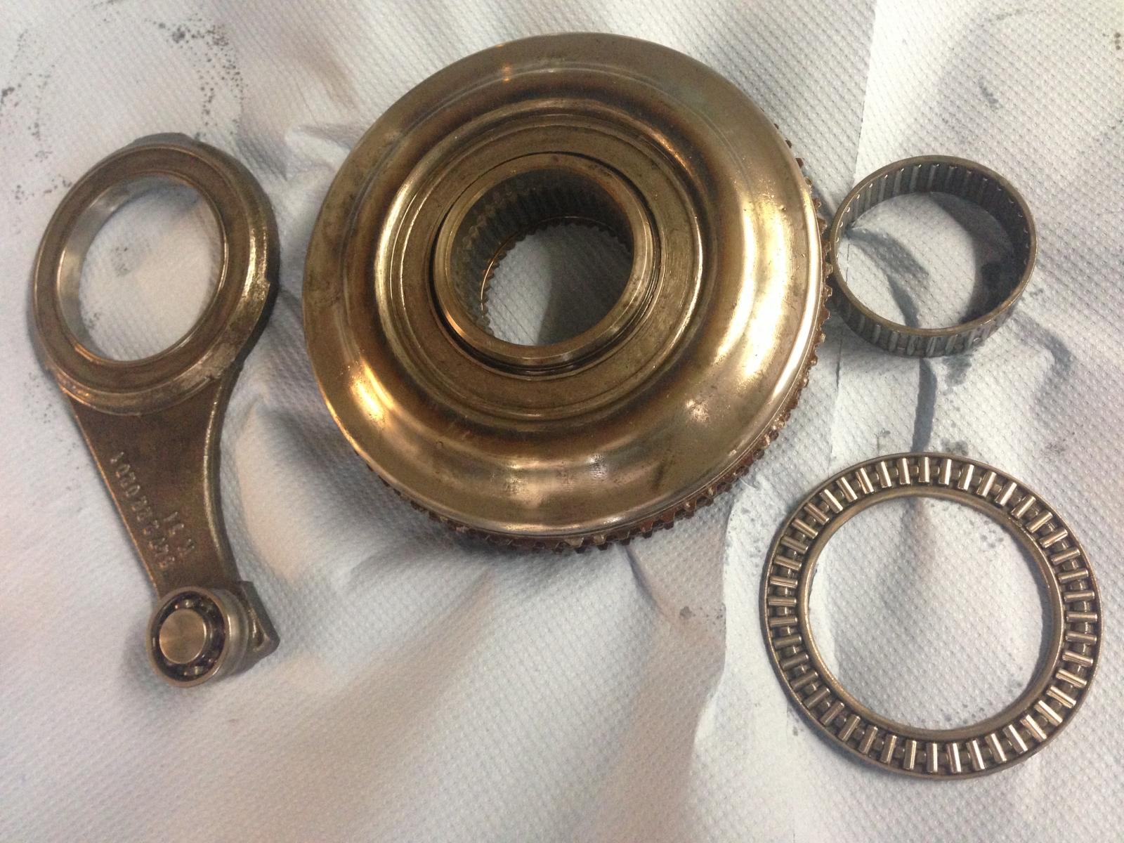

                Hier die defekten und zu ersetzenden Teile:
Größe: 263,0 KB
                  Da es etwas mühsam ist, die Teile einzeln zu besorgen, habe ich mich entschieden die komplette Kupplungseinheit zu ersetzen.
                  • don156
                    • 01.03.2015
                    • 90
                    Was soll ich sagen, alles läuft jetzt wie es soll-)

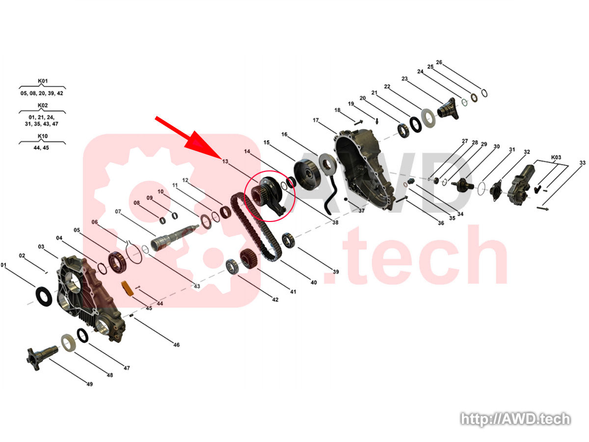

                          Hi und danke,
                          @bumer
                          Alle Teile auf dem Photo sind Einzelteile von der Kupplungseinheit
                          Die KE hat 450 gekostet zu finden in der Bucht
                            Das Lager unten rechts ist zweimal vorhanden und eines davon ist nicht mehr vorhanden gewesen!!!!
                            • don156
