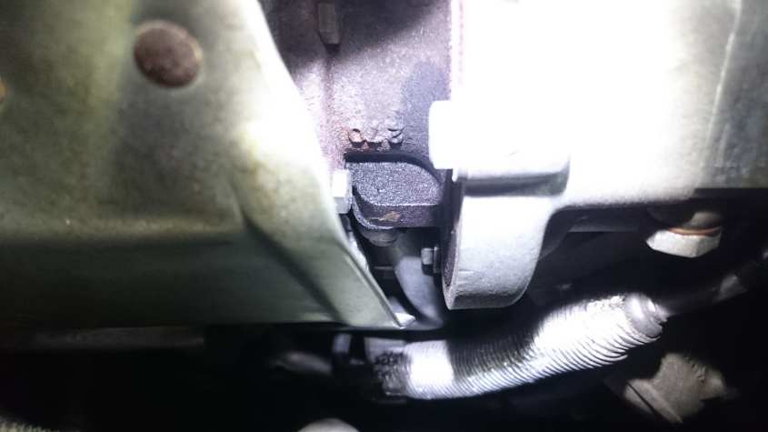

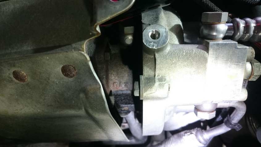

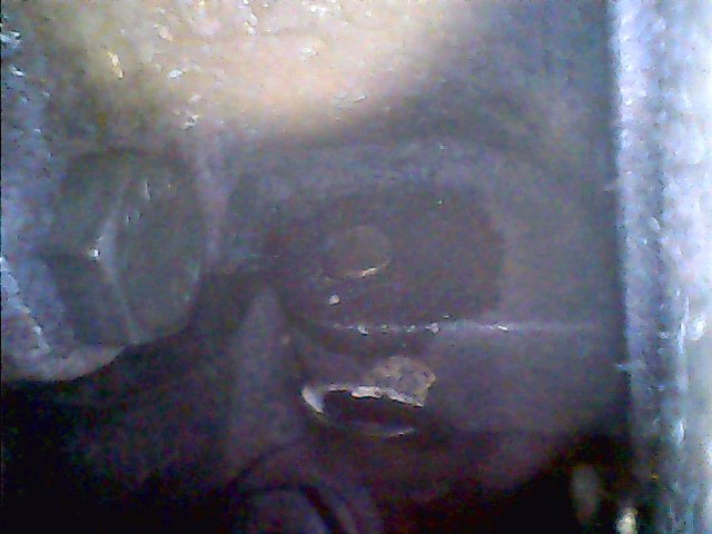

    Hallo!
    Ich habe auf dem Turbo, Ölspuren entdeckt (Biturbo 3.0 sd, ca.110000 Km, Bj. 2007).
    Der Fleck bildet sich genau auf der Schraube (Gewinde) für untere Ölleitung (Rücklauf).
    Die obere Vorlaufleitung habe ich schon vor einem Jahr gewechselt (war undicht an der Verpressung).
    Sonst, läuft der Motor gut, keinen Leistungsverlust oder Fehler abgespeichert.
    Meine Frage an Profis, ist das ein Zeichen für zukünftige Turboprobleme (Totalausfall)?
    Ist auf dem Rückleitung noch so großer Öldruck?
    Oder ist nur die Dichtung kaputt.
    Falls ich Pech habe, wie teuer ist der Turbotausch bei BMW Werkstatt?
    Tomeks

    Letzte Bild - Nach Reinigung und einem Tag, kommt das Öl wieder raus

    AW: Turbolader - Ölspuren, Leck? (3.0 sd)
    nicht gleich neu kaufen. Den eigenen Turbo regenerieren lassen kostet weit unter 500,- Euro. Und läuft wie ein Neuer.
    Gruss Clark
    Gruß aus Leipzig
      Ich würde es erstmal mit neuer Dichtung(en) versuchen. Auf diesem Wege gleich schauen ob die Rücklaufleitung evtl. zugesetzt ist, auch am Anschluss an den Motor.
          Ölverbrauch gibt es kein, aber ich weiß es nicht, seit wann die Stelle undicht ist.
          Es tropft auch nicht, das Öl wird wahrscheinlich verdampfen oder so. Der Motor läuft auch top.
          Um die Dichtung zu tauschen, muss ich zum Werkstatt (ich sehe keine Möglichkeit die innere Schraube raus zu kriegen)
          und noch der Klimaschlauch der stört, einfach zu wenig Platz, Mist.
          Bevor ich zum freundlichen fahre, möchte ich schon vorher paar Infos von den Fachleuten sammeln.
          Nicht da die gleich mir den Turbotausch vorschlagen.
          Komisch (dritte Bild), das Öl kriecht irgendwie durch die Gewinde, liegt am Rücklaufleitung so große Druck?
          Übrigens, wie viel kostet ungefähr der Turbotausch (Biturbo 3.0 sd) bei BMW? Weniger als der Wagenwert?
            wenn die Rücklaufleitung nicht zugesetzt ist und die Kurbelgehäuseentlüftung funktioniert, sollte der Ölrücklauf fast drucklos sein.
            Wenn der Motor problemlos läuft und kein Ölverbrauch vorhanden ist, gibt es keinen Anlass den Turbo zu tauschen.
