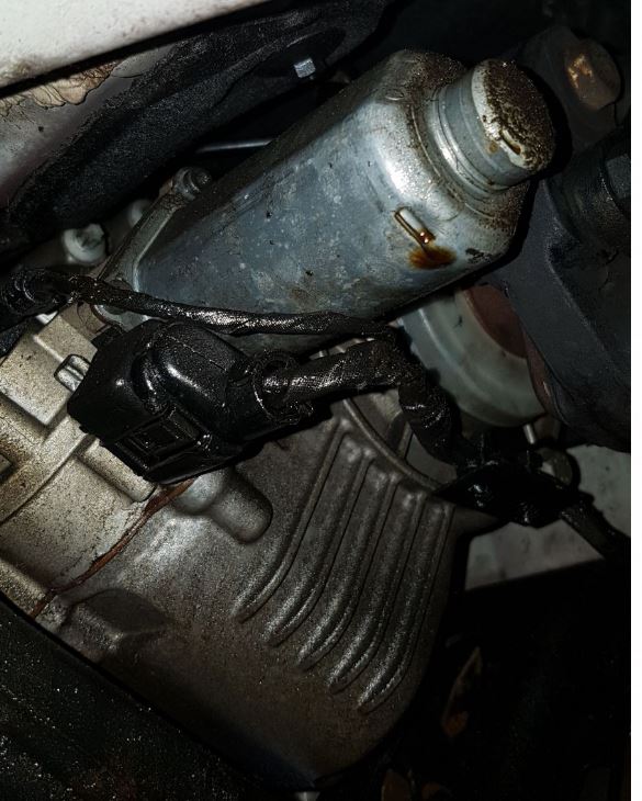

    Jetzt hat es mich wohl auch erwischt Da mein LLK undicht ist habe ich mal da unten alles untersucht...beim Stecker in der Gegend ölt der Stellmotor ziemlich übel:

    Gibt es eine Möglichkeit da was zu machen? Im Sinne von Ausbauen, Zerlegen, Simmeringe o.ä. tauschen und neu zusammenbauen? Der VK von dem Teil ist ja mal gräßlich

    Kann ich mir nicht vorstellen, daß das Öl aus dem Stellmotor kommt.
    Schau mal ob die Entlüftungsleitung ( KLICK Pos.4) richtig draufsitzt. Nicht, dass da oben Öl rauspanscht und über den Stellmotor läuft.
    .....und wenn da alles ok ist, evtl. das "Steckergehäuse" im VTG selbst oder Simmering der Ausgangselle zum Diff?

      Werde ich kontrollieren Peter!

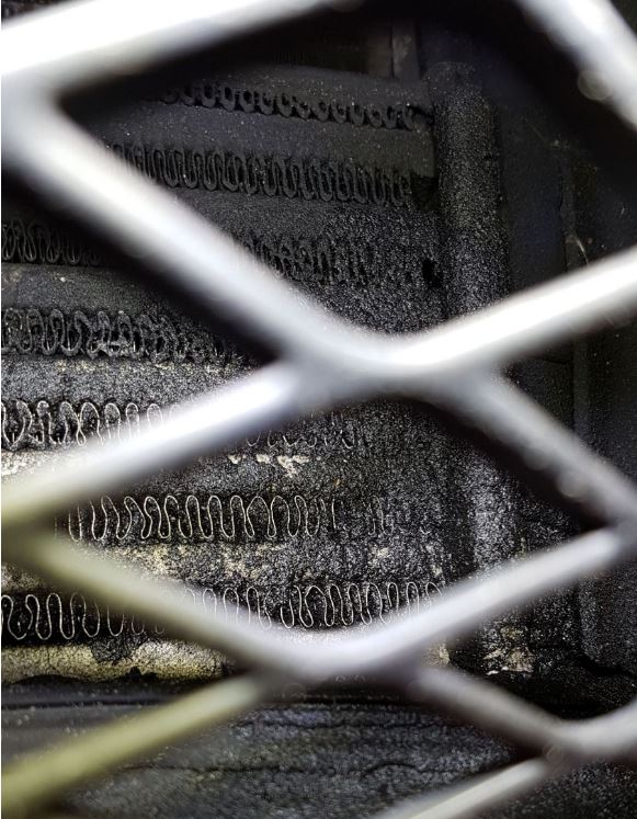

                    Als alternative Theorie meinte ich die Geschichte, daß es nicht der LLK sein könnte. Wenn ich mir den Aufbau beim e83 anschaue, glaube ich schon, daß es der LLK ist. Um diesen gibt es nichts was den mit Motoröl verschmutzen kann. Das netzt vom LLK ist ja aus Aluminium und mit den Kunststoffkästen seitlich wo die Schläuche angeschlossen sind verpresst. Da beginnt sich das Netz wohl langsam zu lösen. Zuerst ölt es nur. Irgendwann bläst auch ladedruck raus....Das Resultat:

                    Mich wundert es nur, daß so etwas keinerlei Auswirkungen auf den Motor in punkto Fehlermeldungen hat Oder würde das noch kommen?

                      Denke ich auch. Gerade wenn er auch vorn und in Fahrtrichtung links versifft ist.

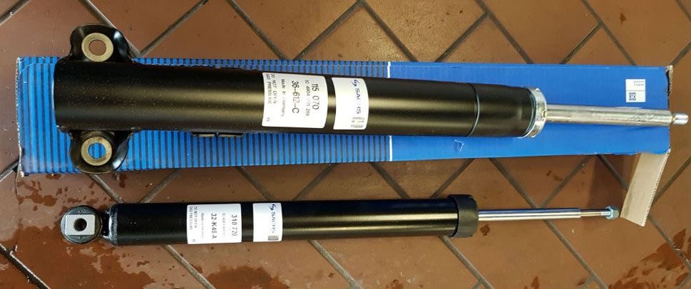

                        Und das ziemlich übel... Ich besorge mal einen LLK aus dem Nachbau und berichte dann irgendwann nächste Woche. Eigentlich wollte ich heute die Stoßdämpfer hinten wechseln nur bekam ich folgendes geliefert:

                        Somit dachte ich mir ich guck mir mal das VTG an und so führte das eine zum anderen...
                          AW: Stellmotor verliert Öl / Ladeluftkühler undicht
                          Na, einer passt doch hinten an den E83, für den Anderen musst du dir wohl einen Baby-Benz suchen um ihn dann vorn einzubauen.
