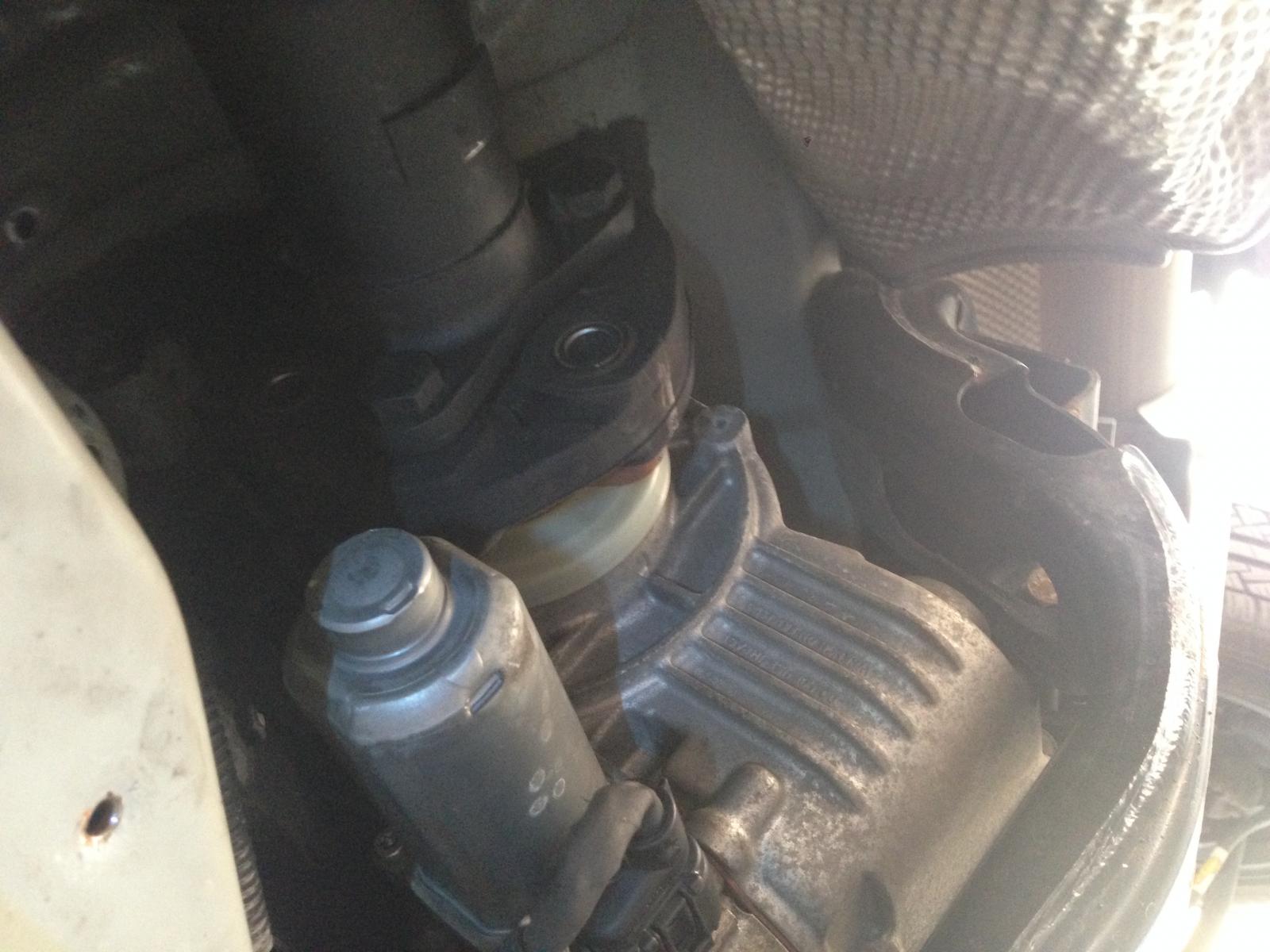

      #47
      AW: Verteilegetriebe e83 ATC400
      1. Versuch abgebrochen!
      Nachdem vordere a
      Antriebswelle, vtg Halterung und hintere Antriebswelle gelöst war, gemerkt das diese nicht ohne weiteres abgeht! Müsste noch Ausspuff und der mittlere Teil der Welle gelöst werden und da keine Zeit mehr musste ich die Arbeiten abbrechen, werde einen ganzen Tag für den Wechsel einplanen müssen...
Größe: 125,0 KB
        Zuletzt geändert von don156; 09.04.2017, 20:20.

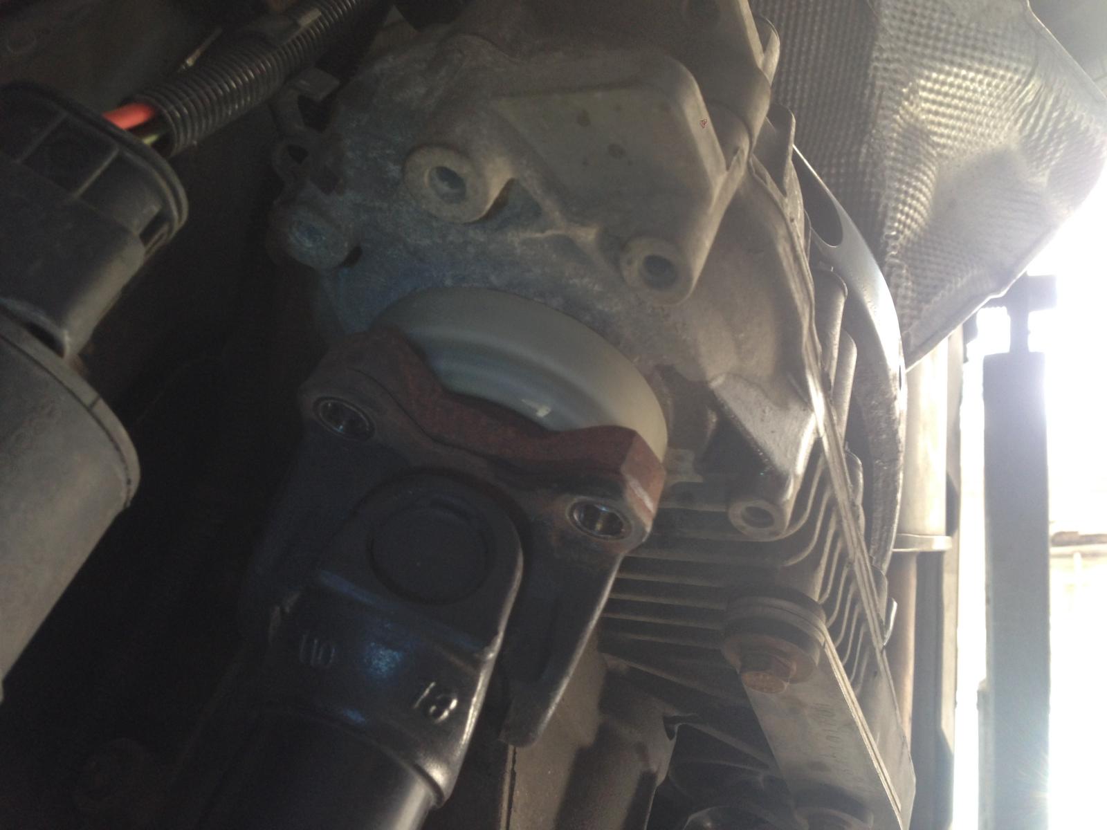

          Da wahr bei mir genauso, Ich habe dann den ganzen flansch aus dem VTG rausgezohgen der wahr dann an der kardanwelle noch dran, da nach habe ich den flansch mit etwas klopfen gelöst.

            #50
Größe: 174,8 KB
              Schruabe die mittlere kardanwelle von der hardyscheibe ab lass die hardyscheibe sm VTG dran dann krigst du die welle auch raus.
                Ok, danke, werde es so machen. Nach Ostern wahrscheinlich. Hab jetzt auch TIS zu rate gezogen. Auspuss hast du aber dran gelassen und nur Hitzeschutz abgemacht.
                  Ich habe alles dran gelassen nur das VTG kamm runter🙂
