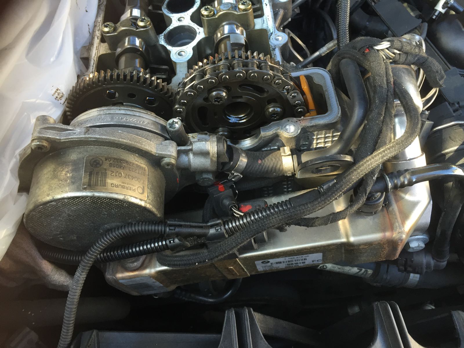

AW: 3.0d LCI 2. Steuerkette gerissen - Motorschaden
So wie ich das verstanden habe, läuft eine der beiden Steuerketten im 90 Gradwinkel versetzt - das schein nicht so gut durchdacht zu sein.LG aus Obertshausen
Der Motor hat 2 Ketten.
Die obere Kette die du siehst, verläuft vom Kettenrad der Nockenwelle zum Kettenrad der Hochdruckpumpe.
Die untere Kette läuft vom Kettenrad der Kurbelwelle ebenfalls zum Kettenrad der Hochdruckpumpe.
Auf dem Kettenrad der HDP liegen beide Ketten.Gruß vom Rand der Lüneburger Heide
Kerzen müssen zünden und nicht brennen.Kommentar
Dann isses wohl die untere.....son Mist!LG aus Obertshausen
