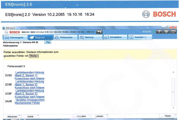

    nachdem die gelbe Motorkontrollleuchte anging, habe ich den Fehlerspeicher auslesen lassen. Wer hat diese Fehler (1. Kurzschluss Lambdasonden-Heizung, 2. Ansaugsystem) schon einmal an einem X3 2.5si bzw. BMW Benziner gehabt? Der X3 hat ca. 210Tkm Laufleistung, Bj. 2007 und war bis jetzt eher auf Kurzstrecke die letzten 10Tkm/2 Jahre unterwegs. Welche Reparaturkosten können anfallen bzw. ist es etwas, was man selbst machen kann. Wir hatten die Verbindungen/Stecker überprüft, Fehlerspeicher zurückgesetzt, aber der Fehler kam wieder.
    Roland
Größe: 62,0 KB
    AW: Fehlerspeicher - Kurzschluss Lamdasonden-Heizung + Ansaugsystem
    3. Sonden werden angezeigt und die DISA Verstelleinheit in der Ansaugbrücke. Prüf mal alle Kabel um das Motorsteuergerät auf Marderbiss und Scheuerstellen. Auch die Stellmotoren der DISA und die Kabel. Ebenfalls Sicherungen und ggf. Relais im Bereich Motorsteuerung. Ansonsten die Sprungsonden und Monitorsonden am Tester auslesen und die DISA Verstelleinheit (Klappen) in der Ansaugbrücke auf mechanischen Defekt prüfen.
      Hallo Peter,
      kurzer Statusbericht: Die Lamdasonden sind alle in Ordnung. Die Verstelleinheit hat einen Kurzschluss verursacht und da die Sicherung Sonden und Verstelleinheit absichert, kamen die 5 Fehlermeldungen zusammen. Derzeit nur Stecker von Verstelleinheit abgezogen und warten auf bestelltes Ersatzteil, nach Austausch 30A Sicherung & Fehlerlöschung ging wenigstens die gelbe Motorkontrolleuchte aus und nicht mehr an.
      Gruß, Roland
        Danke für das Feedback Roland,
        dann hab ich ja in die richtige Richtung gedacht, im Gegensatz zu BMW.
