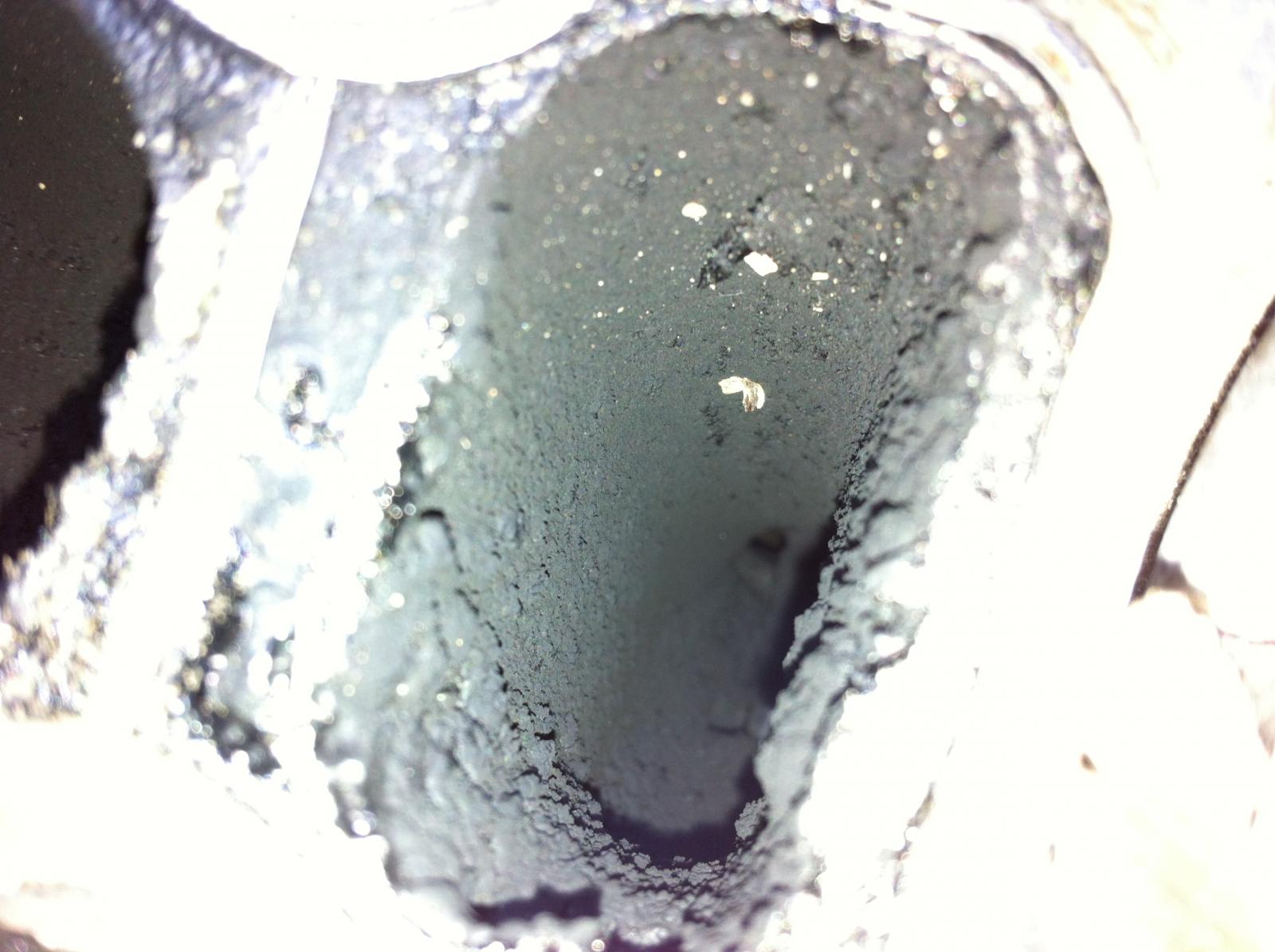

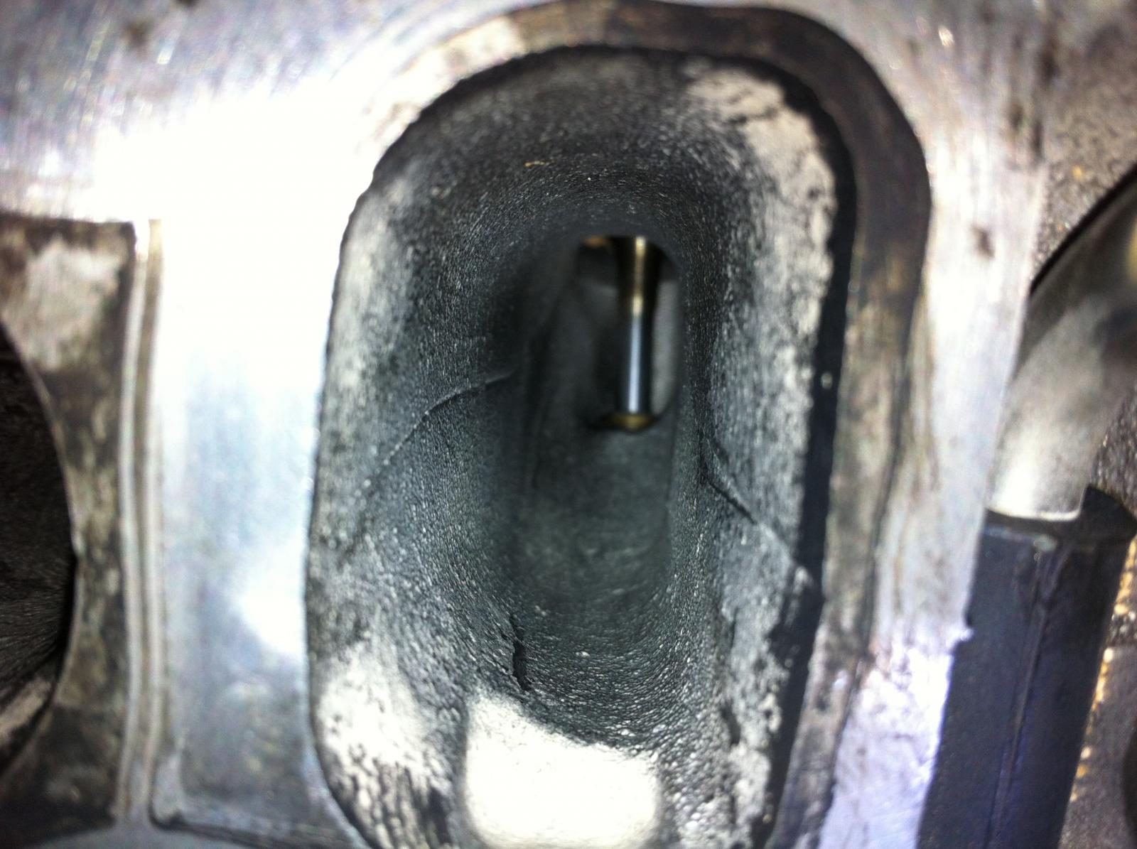

              AW: Leichtes Schütteln im Stand trotz 6-Zylinder
              Ich habe schon mehrere Reinigungen mit einem Walnut-Blaster durchgeführt und war mit dem Ergebnis eigentlich immer zufrieden.
              Vorher nachher Bilder :
Größe: 153,0 KB
ID: 388815Klicke auf die Grafik für eine vergrößerte Ansicht
Größe: 200,0 KB

                AW: Verkokungen? Leichtes Schütteln im Stand trotz 6-Zylinder
                Wird da eigentlich drauf geachtet, dass die Ventile zu sind oder wird dass einfach abgesaugt?
                  Die Ventile müssen geschlossen sein.
                  Das Granulat ist zwar unschädlich, aber bei einer zu großen Menge kann es zu einem Nußschlag kommen.
                  Ähnlich des Wasserschlags https://de.wikipedia.org/wiki/Wasserschlag
                        Wie sieht die Reinigungsleistung ggü Walnut Methode aus?
                        Was kostet eine BEDI Reinigung? Hat sie ggü der Walnut Variante auch Vorteile oder ist es einfach nur leichter? Ich frage mich halt wo die Verunreinigungen dann hin kommen...
                          Zu BEDI kann ich dir leider keine Informationen geben, außer das der Dreck durch Motor und Partikelfilter durch muss. Die bleiben ja verbaut.

                            Habe zwar keinen Partikelfiter, aber wenn korrekt gemacht, ist die Walnut Methode doch die mit der besseren Reinigung und weniger Risiko oder?
                            PS: glaub ich habe deinen Beitrag erst jetzt verstanden, du hast 'einen gemacht' via Walnut oder? Ich hatte es als BEDI verstanden, sorry.
                            Zuletzt geändert von Dane; 11.11.2016, 21:56.
                              Ja mit Walnut.
                              Ich bin zufrieden mit der Reinigungwirkung. Zum Teil wie neu.
