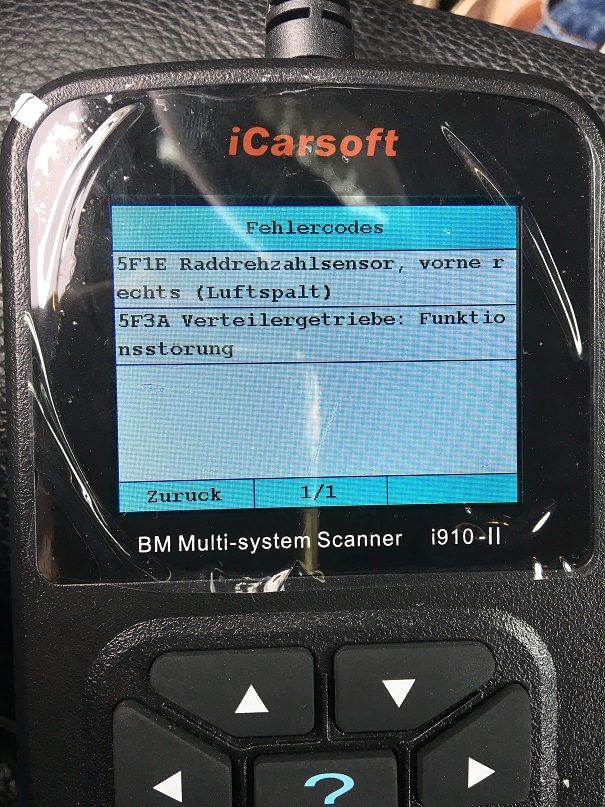

                          jetzt hab ich noch was gefunden - nachdem auch der öamtc/arbö nicht ins ABS/DSC SG einsteigen konnte (Tester auch Marke Bosch), hab ich es nochmal probiert. Mit iCarSoft kam ich dann rein (Das DSC SG zickt anscheinend etwas).
                          Unter DSC sah ich aber nichts neues - siehe Foto von heute anbei:

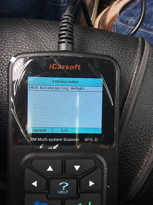

                          Aber unter VTG kam ein neuer Eintrag (nur dieser alleine):
Größe: 238,1 KB
                          Die Kalibrierung findet doch beim Auschalten des Motors über den Stellmotor statt (das Ratter-TacTacTac ursprünglich wg. Zahnrad) .. ? Deutet dieser Fehler nicht eher Richtung Stellmotor selbst?

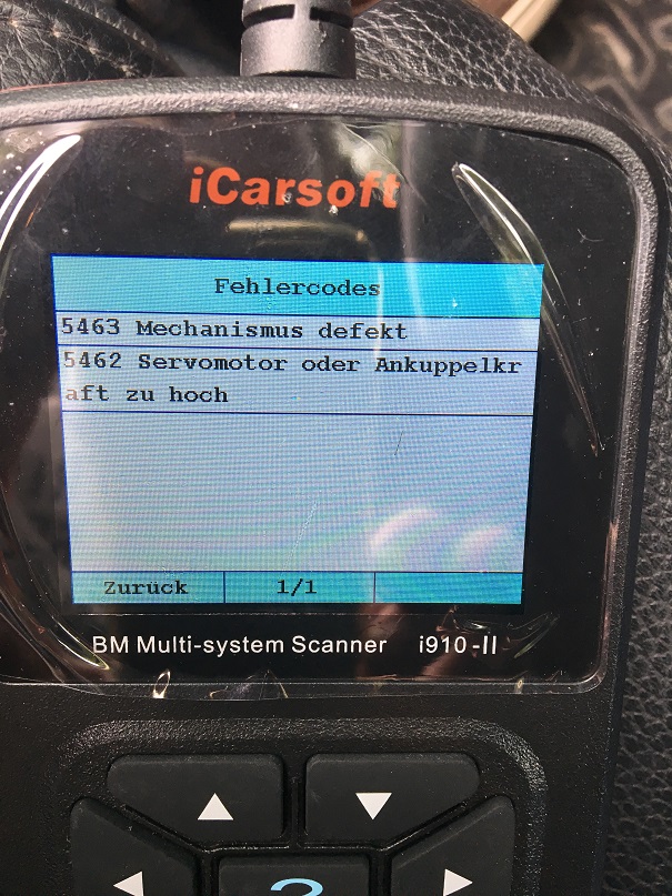

                          Im VTG FS waren bisher diese Einträge abgelegt (dabei 5463 "Mechanismus defekt" nur anfangs) ..
Größe: 233,1 KB
                          Raddrehzahlsensoren (besonders den rechts vorne/Luftspalt) wurden heute bei Fahrt kontrolliert .. sehen passabel aus, keine Abreiser.
                          Ich weiß sonst nicht weiter und werde vermtl. den Stellmotor (aus der Bucht) ordern, als letzten Zweig zum Festhalten.
                          Drzt. wird der "X"i nur noch, wenn's notwendig ist, gefahren - kann so nicht bleiben.
                          Beim " " bekomme ich erst zuspät einen Termin (nur für FS Auslesen). Bis dahin ist der Wagen hin ..

                              da ja nun wie im vorletzten Post beschrieben, im VTG SG der Fehler "54c4 - Kalibrierung defekt" aufgetaucht ist, werde ich nun "auf gut Glück" einen Stellmotor bestellen. Muß man diesen nach dem Tausch speziell anlernen bzw. eine Neukalibrierung manuell anstoßen?
                              Gelesen habe ich, daß man den "Klassifizierungswiderstand" (unter dem ich mir nicht viel vorstellen kann) des alten Stellmotors verwenden soll. Sitzt dieser einfach am Gehäuse?
                              Gruß!
                                #90
                                AW: X3 3.0i Probleme Automatikgetriebe
                                Man kann den Stellmotor zwar versuchsweise tauschen, aber man könnte auch mal bei einem Getriebeinstandsetzer der sich mit den VTG´s auskennt vorbeischauen. Bei ausgebautem Stellmotor sollte man da auch schon testen können ob sich der Stellhebel über die Steuerscheibe bewegen lässt oder ob da im Vorwege schon etwas blockiert, was auf einen mechanischen Defekt im VTG hindeutet.
                                Im übrigen brauchst du auch einen vernünftigen Tester nach dem Tausch des Stellmotors.
                                Der Klassifizierungswiderstand ist auf die mechanischen Toleranzen des verbauten Verteilergetriebes abgestimmt und sollte daher bei einem neuen Stellmotor vom alten übernommen werden.
                                Er sitzt außen am Stellmotorgehäuse und hat einen separaten Kabelanschluss.
