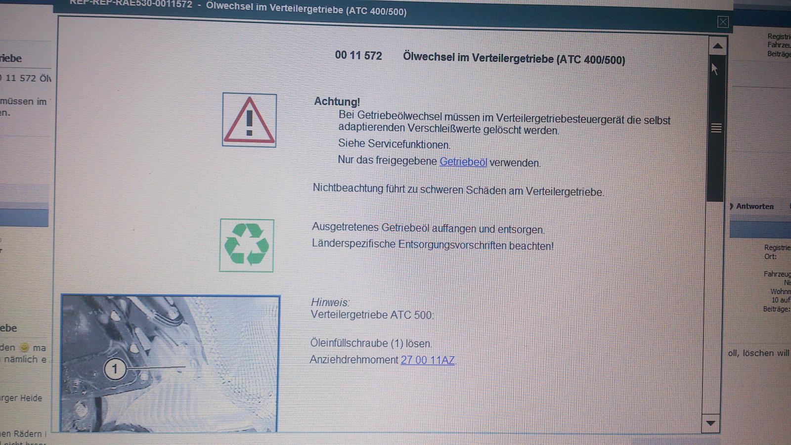

    Laut Rep. Anleitung 00 11 572 Ölwechsel im Verteilergetriebe (ATC 400/500)
    Achtung!
    Bei Getriebeölwechsel müssen im Verteilergetriebesteuergerät die selbst adaptierenden Verschleißwerte gelöscht werden.
    Siehe Servicefunktionen.

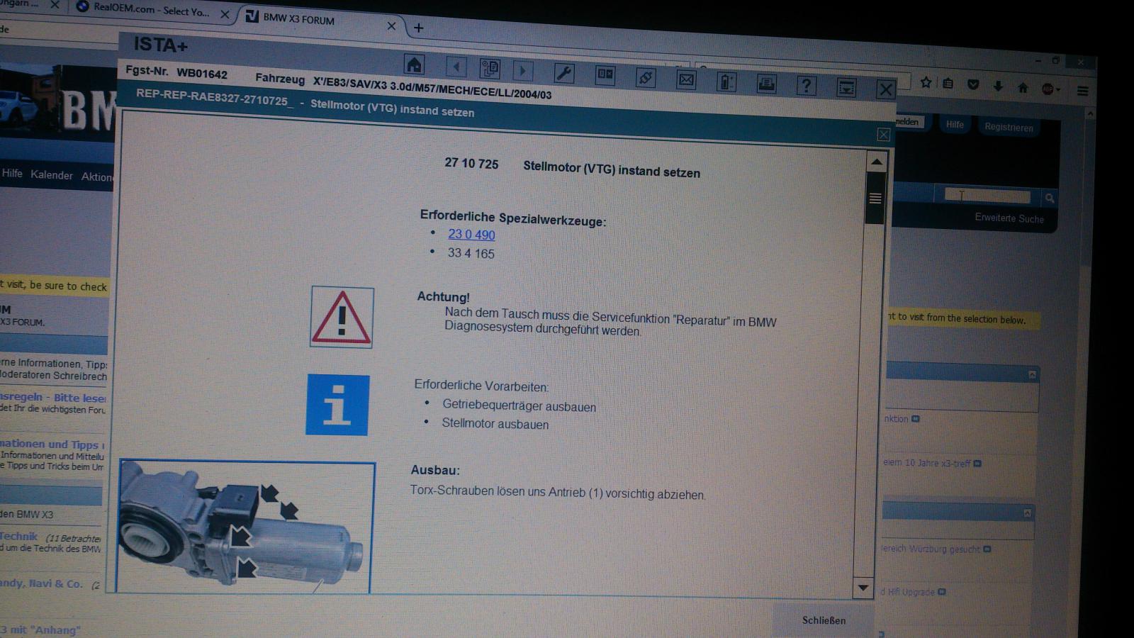

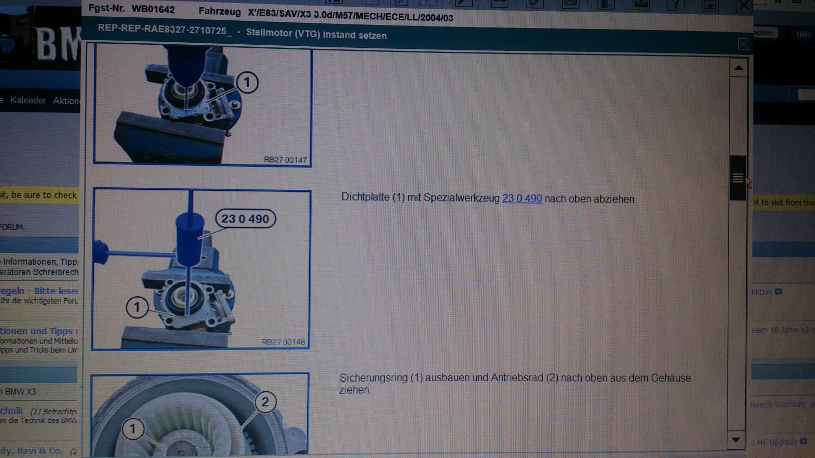

      in meiner RepAnleitung steht nichts vom Zürücksetzen drin, die ist von 08/16 dafür gibt es aber eine Anleitung, wie man einen Stellmotor repariert. Wahrscheinlich haben die hier im Forum mitgelesen und auch auf die Idee gekommen das Zahnrad zu wechseln Da diese Bleistiftspitzer ja strikt nur das machen, was ihnen der Computer sagt, kann es schon sein, das er vom Zurücksetzen keinen Schimmer hat.

        ....und was steht auf Bild 3? Das die Verschleißwerte gelöscht werden müssen.
        Die Stellmotorreparatur wurde aufgenommen seitdem es den Reparatursatz für den Stellmotor gibt, also seit Frühjahr 2016.

          ja stimmt. Bild 3 ist der Anfang der Anleitung. Bei der anderen Anleitung, als ich es gemacht habe, war dies ganz unten, desswegen habe ich es jetzt nicht gesehen. Nehme alles zurück. Warum der Meister beim dies nicht machen wollte is mir dann ein Rätsel. Allein mit dem Wechsel des Zahnrades ist es aber auch nicht immer getan. Habe dies schon in einem anderen Thema beschrieben, dass oft der Inkrementengeber den Geist aufgibt, da muss dann ein neuer reingelötet werden.
