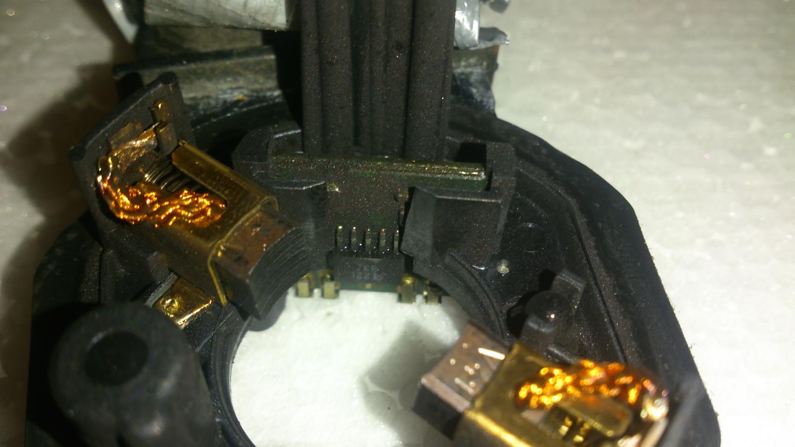

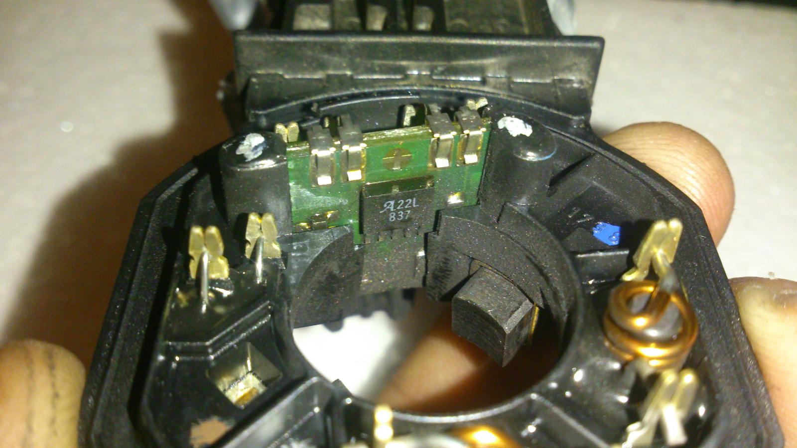

                            AW: ABS DSC 4X4 Leuchte Verteilergetriebe sperrt.
Größe: 155,1 KB
                            Hab nur diese Fotos gefunden. Auf dem hier sieht man den Inkrementalgeber A22l
                            Habe das Internet kreuz- und quer gegoogelt, aber nichts in Deutschland finden können. Sogar über bekannte Elektrikerfirma gelang es mir nicht fündig zu werden. Nur in Russland konnten mir die x-drive Leute weiter helfen. Da in den Foren ist auch die Reparatur ziemlich gut beschrieben. Die beschäftigen sich mit Reparaturen ja mehr als wir hier. Hierzulande ist es einfacher ein neues Teil einzubauen.

                            Die Leute aus Russland haben mir noch den Tipp gegeben, das Zahnrad auf Stromdurchlauf zu überprüfen. Verstehe zwar nicht, warum das wichtig sein sollte, es ist aber wirklich so. Das billige E-Bay- Zahnrad hat keinen Strom geleitet, desswegen habe ich das originale wieder eingebaut.
Größe: 116,3 KB
                            wenn man schon den Motor zerlegt hat, kann man gleich alles reinigen und die Kohlebürsten überprüfen
                              Super die Bilder, Danke!
