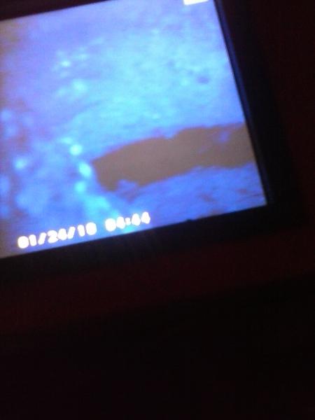

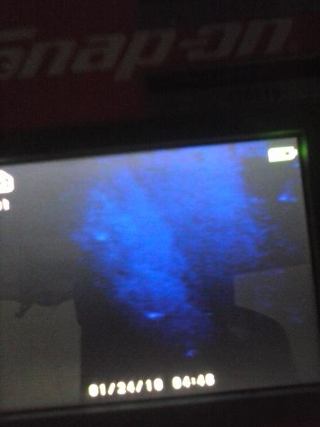

                            AW: BMW X3 E83 150ps leistung verlust
                            Hallo habe mal mit Kamera rein geschaut im einen was Trina. Was soll mann da machen und ganz schön will Treck
                              Für die Kilometer ist das normal, sollte vielleicht mal mit dem Wallnutblaster gereinigt werden..
