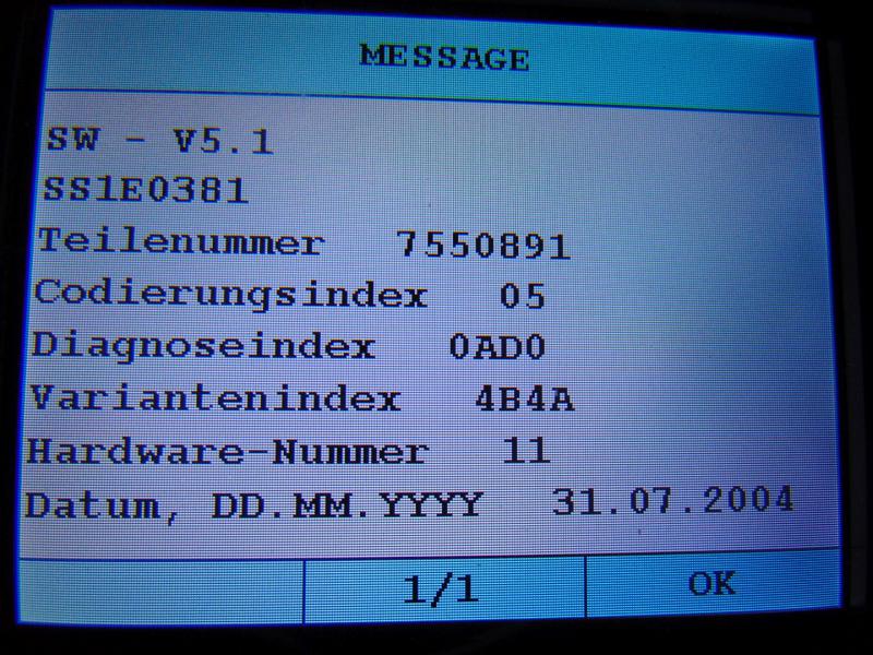

                  Pste doch mal die Fehlermeldungen vom iCarsoft.
                  • Raabevadder
                    • 01.11.2012
                    • 31
                    AW: Ruckeln bei langsamen Fahren
                    Hallo Peter,
                    wie bestellt - die Screenies ...
Größe: 105,4 KB
ID: 386610Klicke auf die Grafik für eine vergrößerte Ansicht
Größe: 73,1 KB
                      Fehler 55C4 meine ich heisst -Keine Kommunikation mit DSC-SG- bzw. -Keine Nachricht vom DSC-.
                      Daher denke an einen Sensorfehler im Bereich der DSC-Sensorik.
                      Der Ölverschleißfehler wäre der 54C6.
                            Äh kleine Frage am Rande.
                            War beim Fehlerspeicherauslesen der Stecker am VTG?
                            Der gezeigte Fehlercode -55C4- ist vom Fehlerspeicher des VTG-Steuergerätes. Hast du das DSC-Steuergerät (DXC8) auch ausgelesen? Sind da auch Fehler abgelegt?
                            Zuletzt geändert von pewoka; 10.04.2015, 20:21.
                            • Raabevadder
                              • 01.11.2012
                              • 31
                              Hallo Peter,
                              nein, der Stecker vom Stellmotor war bei dem Bild drauf.
                              Der Fehler lässt sich löschen, kommt aber kurz später direkt wieder.
                              Die live Daten vom den Radsensoren waren beim Fahren syncron (Frau hat geschaut beim fahren ...).
                              Lenkwinkel geht sauber von -600° bis 600°. Nur der Querbeschleunigungssensor konnte ich nicht plausibel deuten.
                              Den hab' ich aber zum tauschen da.
