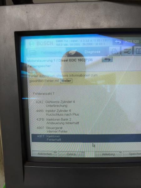

    Vor 2 Tagen als ich mit meinem Schätzchen wegfahren wollte, war ich nicht lange unterwegs, bis auf einmal das Auto nicht mehr so richtig wollte.
    Unter der Anfahrt geht ein Ruckeln durch den Antriebsstrang und der Motor ist aus. Komme über den 2.Gang nicht hinaus. Es wird kein Fehler angezeigt. Manchmal kann man wieder starten, manchmal nicht.
    Habe dann das Auto abschleppen lassen und habe den Fehlerspeicher auslesen lassen.
    Es sind insgesamt 7 Fehler aufgetaucht.
    Die 2 Fehler die nicht aufgelistet sind noch: Glühkerze Zylinder 5 und 6 Masseschluss oder so ähnlich.
    Hatte jemand sowas schon mal?

    Evt. ein Problem innerhalb des Motorsteuergerätes bzw. des Kabelbaums/Stecker. Fehler 4907 > DDE : Injektoren, Auswahlschalter Steuergerät intern.
    Oder der Fehler wird durch einen (Zyl. 6) bzw. mehrere (im Bereich Zyl. 4,5,6) fehlerhafte Injektoren verursacht.
    Vielleicht hat sich auch einer der pelzigen Freunde über die Kabel im Motrraum hergemacht.
    Die Glühkerzen sind evtl. dann ein Nebenkriegsschauplatz.

        nun hat nach langer Wartezeit endlich meine Werkstatt angerufen und mir mitgeteilt, das Sie den Fehler gefunden haben.
        Am Zylinder 6 ist der Injektor defekt. Beim Messen hatte er nur noch 15 Ohm anstatt die normalen 150 Ohm.
        Kostenpunkt: Injektor 460€+Märchensteuer+Einbau und Fehlersuche
        Ich hoffe dann läuft er wieder.

              ja habe ihn gestern abgeholt und nun läuft er wieder.
