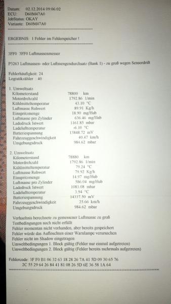

    [E83] Gelbe MKL, P3263, Lufmassenmesser
    Hallo zusammen, jetz hat es mich auch erwischt , gelbe MKL an. Fehlerspeicher ausgelesen : P 3263 3ff0, Klicke auf die Grafik für eine vergrößerte Ansicht
Größe: 26,8 KB
ID: 398036. Daraufhin AGR-Ventil gereinigt. Immer noch gleicher Fehler. Dann Adaptionswerte LMM zurückgesetz , immer wieder gleicher Fehler.
    Nun ist aufgefallen , dass bei den Fehlermeldungen /Umweltsatz immer sehr niedriege Ladelufttemperaturen meist neg. angeben sind. Bei 6 C Aussentemperatur kann das nicht sein.
    Habe daher den Temperatursensor getauscht. Ohne Erfolg. Kann es sein, dass Inpa hier falsche Werte liefert.
    Es ist ein 2,0 D BJ. 11/2006. Bei der Auswahl der Steuergeräte DDE6 M47 Tü2 sagt er auch nicht passende Versionen. Aber auslesen geht nur mit DDE6. Habe ich evtl. das falsche Steuergerät gewählt?
    Als letztes würde ich nun tatsächlich den LMM tauschen wollen. Ich denke das es nicht an Verkokung liegt. Habt Ihr noch Ideen zu der niedriegen/neg. Ladelufttemperatur?? Misst der die noch woanders um seine Luftmenge zu berechnen? Dann wäre die berechnete Luftmenge eben auch größer als die tatsächlich vom LMM gemessene, da er durch die zu niedrige Lufttemp. zu viel Luftmasse berechnet, oder?
    GRUSS

    Zu dein Problem: den LMM würde ich erstmal überprüfen ob der richtige Werte liefert. Im Standgas sollte der Wert um die 14 liegen

        Powder, den Kilometerstand siehst du oben im Ausdruck.
        78000km und Bj 2006? Da ist bestimmt alles verkokt!
        - Hast du die Drosselklappe und AGR Ventil ausgebaut?
        - Wieviel zeigt dein LMM im Standgas an?

            Der LMM zeigt im Leerlauf 50 kG/h an. Das komische ist, auch wenn ich den Stecker abziehe sehe ich den gleichen Wert. Oder was meint Ihr mit 14 ??

                der Wert des LMM muss im Stand (bei laufendem Motor) bei 14kg/h liegen. Bei dir liegt der bei 50kg/h.
                Wie sieht es aus wenn du im stehen Gas gibst?
                Verändert sich der Wert von 50Kg/h?
                Desdo mehr Gas du gibts, desdo höher muss der Wert werden (wird eben mehr Luft angesaugt).
                Wenn der Wert immer bei 50kg/h liegt ist dein LMM hin!!
                Steffen

                  wie gesagt im Leerlauf 50 kg/h wird aber beim Gasgeben mehr. Das komische ist nur, wenn ich den Stecker vom Lmm ziehe sind die Werte und die Veränderung identisch! Es werden also anscheinend errechnete Werte vom Steuergerät angegeben und nicht die vom LMM gemessenen werte.
                  Also bei Leerlauf sagst du 14 kG/h der LMM sagt 50 bzw. das Steuergerät. Wenn es ein errechneter Wert is (die 50 ) dann würde der Eintrag stimmen: Verhältnis berechnete Luftmasse zu berechneter zu groß. Wenn die 50 ein vom LMM gemessener Wert ist, dann würde der Fehlereintrag nicht passen. Die Frage ist nun wie kontrolliere ich die tatsächlich vom Lmm ermittelte Luftmasse??
