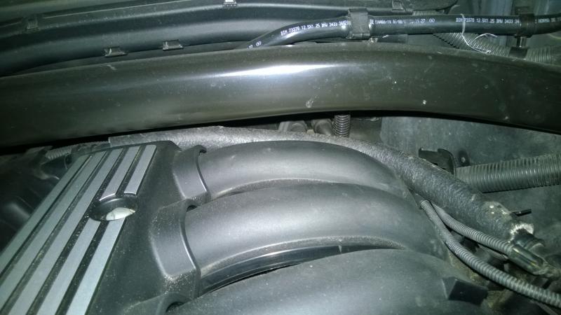

    [E83] N46 ohne KGE?
    Hallo ihr alle hier. Ich ( oder besser meine Frau) sind neue Besitzer eines E83 X3 2.0i BJ. 2007. Nun ist mir aufgefallen, das er keinen Ölabscheider in der KGE hat. Das Rohr hinten am Ventildeckel geht direkt an den Ansaugstutzen hinter der Drosselklappe. Ist das Normal beim X3 N46 Motor? Der e46 mit N42 Motor hatte eine KGE mit Ölabscheider. Ich frage nur, weil die Dinger ja wohl öfters ärger machen im Winter bei Kurzstrecke.
    http://de.bmwfans.info/parts-catalog...nifold_system/ Ist das Rohr Nr. 15.
    Gruß Dirk

      Die KGE ist die KurbelGehäuseEntlüftung. Der Ölabscheider in der KGE sitzt normalerweise unter der Ansaugbrücke zum Fahrgastraum hin.
      Da habe ich mich wohl auch falsch ausgedrückt. Eine KGE hat er ja, aber nur keinen Ölabscheider.
      Und so müsste es wohl aussehen http://de.bmwfans.info/parts-catalog...oil_separator/

        AW: N46 ohne KGE?
        So sollte es auch aussehen beim N46. Beim N46N sieht es so aus wie in deinem ersten Link zum ET.
        Die N46N-Motoren wurden aber nur für bestimmte Absatzmärkte hergestellt. LINK
        Ich meine auf dem deutschen Markt kam nur der N46 zum Einsatz.
        So jedenfalls mein Kenntnisstand.
        Hast du mal über den VIN-Decoder nach Eingabe der letzten 7 Ziffern der FG-Nr. die Ausstattungsliste eures Xi abgerufen? Da sieht man eigentlich welcher Motor verbaut ist und für welches Land das Fahrzeug produziert wurde.

          Hallo, laut VIN hat er den N46 Motor mit 2.0 Liter 110KW.
          Habe mal ein Bild angehangen.
