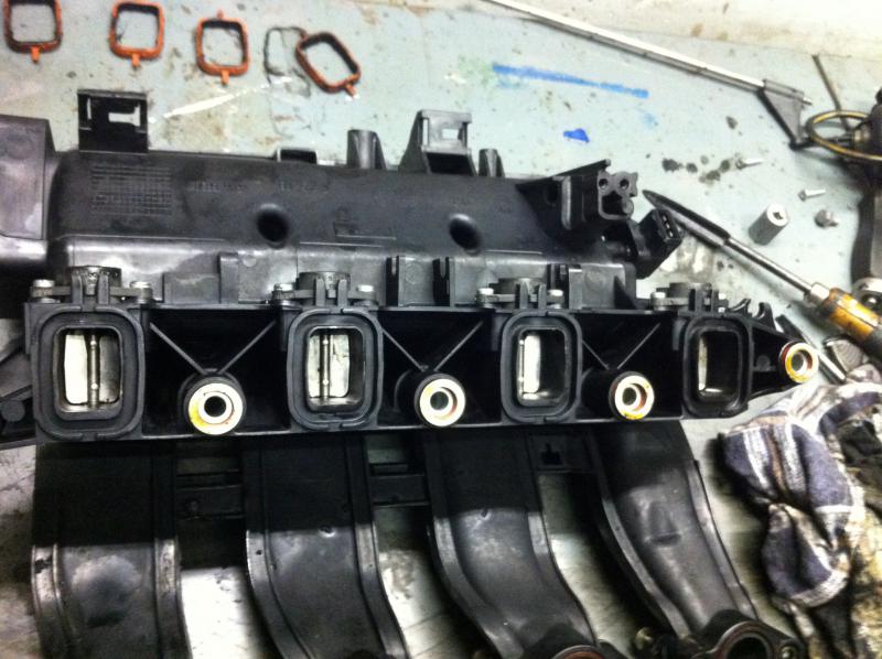

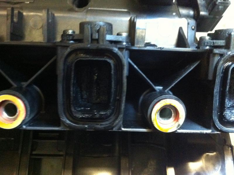

                          So habe die Ursache gefunden
                          Bilder sagen manchmal mehr wie Worte
                          EKlicke auf die Grafik für eine vergrößerte Ansicht
Größe: 58,8 KB

                            AW: Der gemeine Luftmassenmesser
                            Nach Reinigung der total versüften ansaugbrücke läuft der xi super und ohne Fehlermeldung Klicke auf die Grafik für eine vergrößerte Ansicht
Größe: 74,1 KB
                              Gut gemacht schwingel,
                              und danke für die Bilder vorher/nachher.
                              Könntest Du noch ein paar Worte dazu sagen, wie Du beim Reinigen vorgegangen bist?
