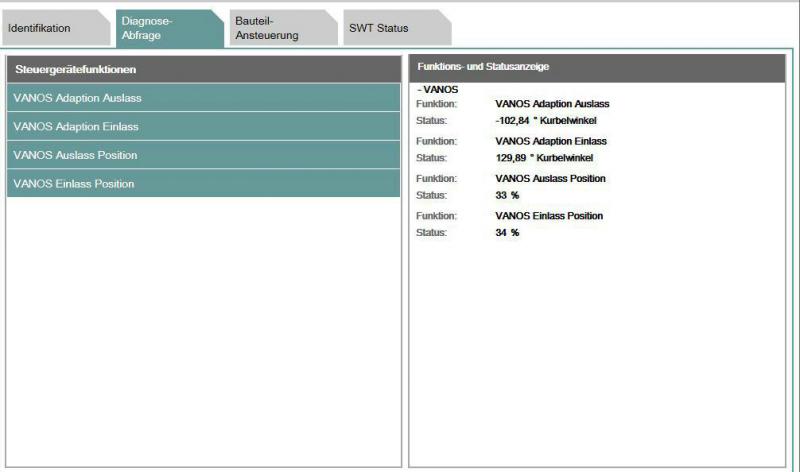

      Beim auslesen...

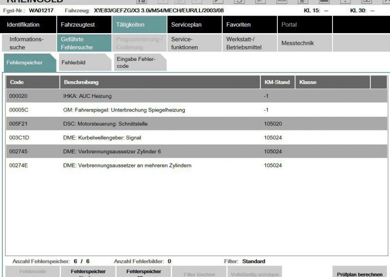

        Und nocheins.

          Vielleicht nur ein Marderbiss (oder so) am Kurbelwellensensor?
          Die anderen Fehler wären dann nur Folgefehler von dem Kurbelwellenfehler.

            womit wurde der FS ausgelesen kann das nicht erkennen...
            Ich hätte jetzt sonst sofort Zündspule gesagt aber das müßte dann als Fehlercode angezeigtwerden..das die Vanos so Fehler produziert
            Zuletzt geändert von verso1702; 14.06.2014, 17:12.

              Wurde mit INPA und Notebook ausgelesen! Ich denke ein Marderbiss ist eher unwahrscheinlich.

                Ja muß ja nicht von einem Marder sein. Aber ich denke schon das der Verursacher der Kurbelwellensensor ist. Vielleicht ich das Kabel auf andere Weise verletzt worden, oder tatsächlich der Sensor defekt?

                  nach neuerem Nachdenken würde ich auch mit dem Tausch des KW-Senors anfangen.Der kleine 3-polige kostet ja nicht die Welt...

                        Ich würde sagen Zündspule 6. Zylinder. Würde auch zur Fehlerbeschreibung passen.
                        Einfach mal zwei Zündspulen Tauschen, Fehlerspeicher löschen und nochmal Auslesen.

                          denkst du denn nicht auch das der Kurbelwellensensor defekt ist wie beim Auslesen angezeigt? Ich habe jetzt einen neuen gekauft und wollte ihn einbauen, aber da ist von oben absolut kein rankommen. Ich habe Filterkasten, Ansaugstutzen mit LMM, die Trennwand beim Steuergerät, Drosselklappe, Wasserablauf mit Innenraumfilter demontiert aber da war immer noch kein rankommen. Der 3,0i M54 ist im E83 so verbaut das ist der Horror. Wie soll man den denn wechseln, muss die Ansaugbrücke ab? Oder meinst du das bloß die Zündspule defekt ist und er somit trotzdem Kurbelwellengeber als Fehler anzeigt?

                            Ausgeschlossen ist das nicht, das nur die Zündspule defekt ist. In dem Fall kann auch auf Grund der Aussetzer ein Kurbelwellengeberfehler mitabgelegt werden.
                            Allerdings ist es eher unwahrscheinlich, dass in diesem Fall auch ein Nockenwellenstellerfehler (Vanos) mit abgelegt wird.
                            Von daher wäre mein Tip immer noch der Kurbelwellensensor. Wie man da rann kommt kann ich dir leider nicht sagen, ist ja "leider" kein AMG (da hab ich ein bischen mehr Schrauberfahrung). Bei dem müsste das Saugrohr runter.
