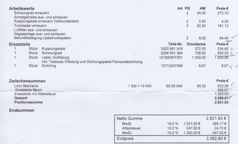

    [E83] Altteilsteuer Turbolader
    mein X3 hatte mal wieder Bauchweh!
    Also ab zur Untersuchung bei meiner Freien.
    Diagnose:
    - Schwungrad und Turbolader bei 146 TKM
    Anbei ein Ausschnitt der Rechnung.
Größe: 44,1 KB
    Meine Frage :
    Was ist die Altteilsteuer bzw. warum gibt es sie beim Turbolader (konnte bei g***** nicht ganz schlau draus werden)?
    Wenn ich das richtig lese, sind es 10% auf 19% MwSt. vom Nettopreis des Turboladers.
    Vielen Dank.
    Timo

    das hängt damit zusammen weil für den Turbo Pfand erhoben wurde bzw. der defekte geht zurück an den Hersteller zur Aufarbeitung....
    Nach § 10 Umsatzsteuergesetz (UStG), R 153 (3) wird für das Austauschverfahren in der Kraftfahrzeugwirtschaft eine sog. Altteilesteuer auf Umsätze von Tauschlieferungen erhoben. Sie entspricht 10 % der gesetzlichen Umsatzsteuer auf das Altteil.

      Tauschlieferungen
      Habe ich jetzt einen Neuen oder Gebrauchten?
      Wieso zahle ich dafür? Für den Tausch meines alten Turbos müsste ich dann eine Gutschrift erhalten?

        Hoffen wir mal das du ein Neuen hast .Theoretisch könntest du auch ein
        aufgearbeiteten haben.
        Der Pfand wurde wenn schon mit der Werkstatt verrrechnet.
