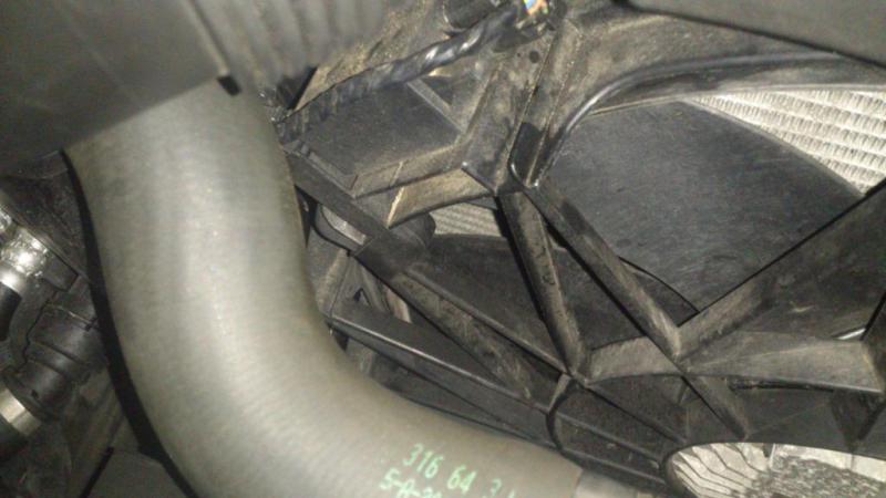

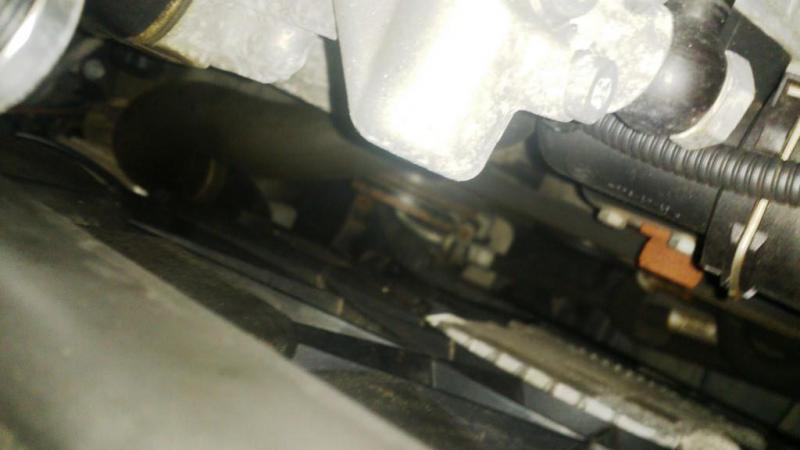

                          m54 Motoren haben einen Viskoselüfter teilweise ist am Kühler noch ein E-Lüfter vorgehängt zur Unterstützung der Klimaanlage.
                          Ich meine mein 2.5er hat den zusätzlichen E-lüfter bin aber jetzt zu faul am Objekt oder in der Teileliste nachzuschauen.
                          Zuletzt geändert von zippol; 05.12.2013, 16:26. Grund: Deutsch sprach
                          Grüsse W.a.L.t.E.r
                            AW: Motorkontrolleuchte 2.5i
                            Zitat von pewoka
                            Die M54-Motoren im E83 haben keinen Viscolüfter sondern einen E-Lüfter in der Kühlerzarge verbaut.
                            Im E46, E39, E53, Z3 waren beim M54 wie auch bei den früheren M52 und M50- Motoren Viscolüfter verbaut. Je nach Ausstattung zusätzlich noch ein Elektrolüfter z.B. bei Klima, Automatik oder AHK. Beim E83 gibt es den Elektrolüfter hierfür in 2 "Größen", 400W und 600W.
                            Ich war nicht faul.
                            Beim M54 im E83 ist lt. ETK E83 keiner verbaut und mein 3.0iA aus 2004 hat auch keinen. Ich war am Objekt (3.0i). Vielleicht hat man ihn mir auch nur geklaut.
                            Beim M54 im E39 ist im ETK E39 der Viscolüfter unter "Kühlsystem-Lüfter/Lüfterkupplung" zu finden.
                            Ein Blick unter die Haube sollte Klarheit schaffen.
                            Zuletzt geändert von pewoka; 05.12.2013, 17:33.
