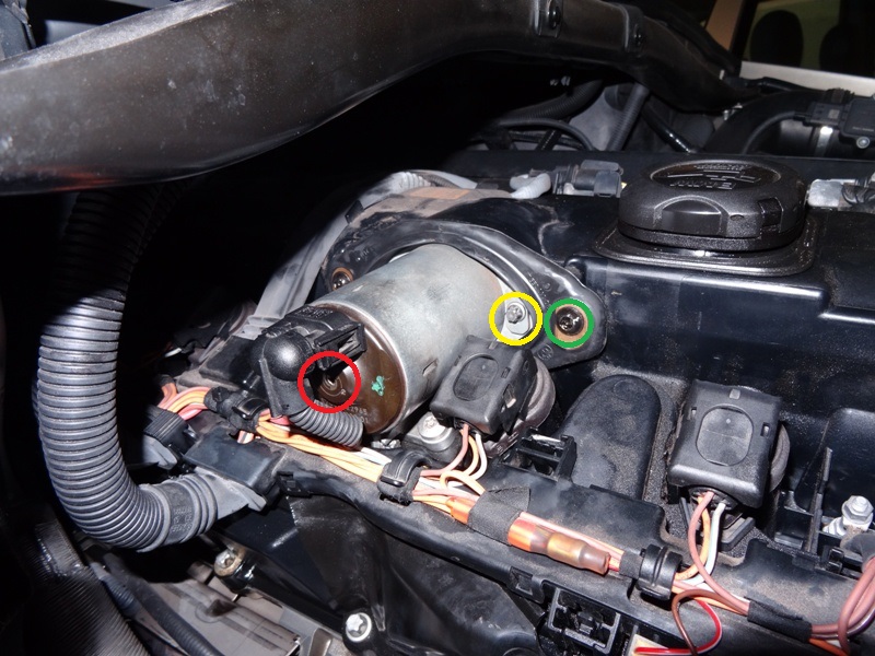

                      Und zwar: Es war tatsächlich die Dichtung des Valvetronic Motors. Dieser ist wie man auf dem Bild sieht durch die Zylinderkopfhaube am Kopf verschraubt.
                      Um die Dichtung zu wechseln habe ich zuerst die beiden Kerzenstecker links und rechts von dem Motor abgesteckt damit man an die Schrauben kommt.
                      Dann Stecker vom Stellmotor abziehen und die beiden Torxschrauben (gelb) raus drehen.
                      Nun kann man mit einem Inbus (rot) auf der Achse des Stellmotors den Schneckenmotor von Hand drehen und ihn so nach hinten aus dem Kopf raus drehen.
                      Im Folgenden können die zwei Schrauben (grün) welche die Dichtung halten gelöst werden und die Dichtung abgenommen werden.
                      Zusammenbauen einfach in umgekehrter Reihenfolge. Fertig!???
                      Jetzt kommt der Eigentliche Knackpunkt, es stand ja schon die Frage im Raum ob man das Ding nun neu Einlernen muß oder nicht.
                      Ich hatte bevor ich die Dichtung gewechselt habe noch mal mit dem Werkstattmeister von meinem gesprochen. Und der meinte, wenn man die Zündung an macht, lernen nach zirka 2 Sekunden die Drosselklappen und wenn man dann noch mal zirka 15 bis 20 Sekunden wartet ohne den Motor zu starten lernt der Valvtronicmotor seine Endpositionen, jedes Mal.
                      Er hat mir dann aber auch angeboten, dass ich noch mal nach dem ich die Dichtung gewechselt habe, kurz vorbei komme und er lernt mir die Anschläge des Stellmotors noch mal mit dem Tester an.
                      Was ich dann auch getan habe.
                      Inzwischen bin ich schon 1000km gefahren und kann noch keine Ölundichtigkeit feststellen.
                      Gruß aus dem Rems Murr Kreis,
                      Sebastian
