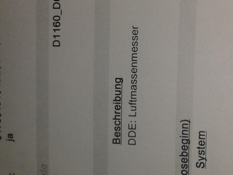

ich habe die info nur, dass der fehlerspeicher folgendes ergab: Fehlercode:003FF1 DDE:Luftmassenmesser....das hab ich abfotografiert mit dem Handy...hat dem Meister zwar nicht gepasst. aber sonst hätte ich mir das nicht merken können
Bei dem heutigen Telfonat sagt er mir nur, dass wäre der gleiche Fehler...

Lass dir doch mal den Ausdruck der Fehlerspeicherauslese geben. Die Werkstatt scheint ja in der Kommunikation mit dir recht sparsam zu sein.Beste Grüße aus HH!

Fehler -3FF1 interpretiere ich als Luftmassenmesser -Signal zu niedrig.
Das heißt die gemessene Luftmasse (Ist-Luftmasse) stimmt mit der "vorgegebenen" Luftmasse (Soll-Luftmasse) nicht überein. Fehler könnten meiner Meinung nach u.a. z.B. sein:

Wenn du den Fehlerspeicherausdruck fotografiert hast, kannst du gern das Foto einstellen.Zuletzt geändert von pewoka; 28.11.2013, 17:13.Gruß vom Rand der Lüneburger Heide

Ölstand hab ich nicht gemessen..nach dem Turboladerwechsel im August 2013 - vor 3 Monaten wurde auch Ölwechsel und Öleitung gemacht.
Die beiden Fotos habe ich als Datei angehängt... mehr konnte ich nicht mit meinem Smartphone abfotografieren...war dem Meister so schon nicht recht...darf man angeblich nicht...Kommentar
