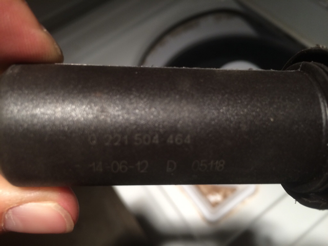

                      • GTR-34
                        • 03.02.2013
                        • 408
                        #71
                        AW: Motor stottert bei 3.000U/min bei 3.0i
                        Glaub die Nummer hab ich noch nie gesehen.
Größe: 208,7 KB
                        der Peter....
                        aktueller Verbrauch vom X3:
                        Frauchen´s X3
                        • verso1702
                          • 15.04.2012
                          • 2225
                          #72
                          O.k. wie gesagt die Zündspule vom B7 oder Z8
                            #73
                            Das ist keine BMW Nummer (XX XX X XXX XXX-X Hauptgruppe Untergruppe Teilenummer - Änderungsindex)
                            Sieht eher nach einer Bosch Nummer aus.
