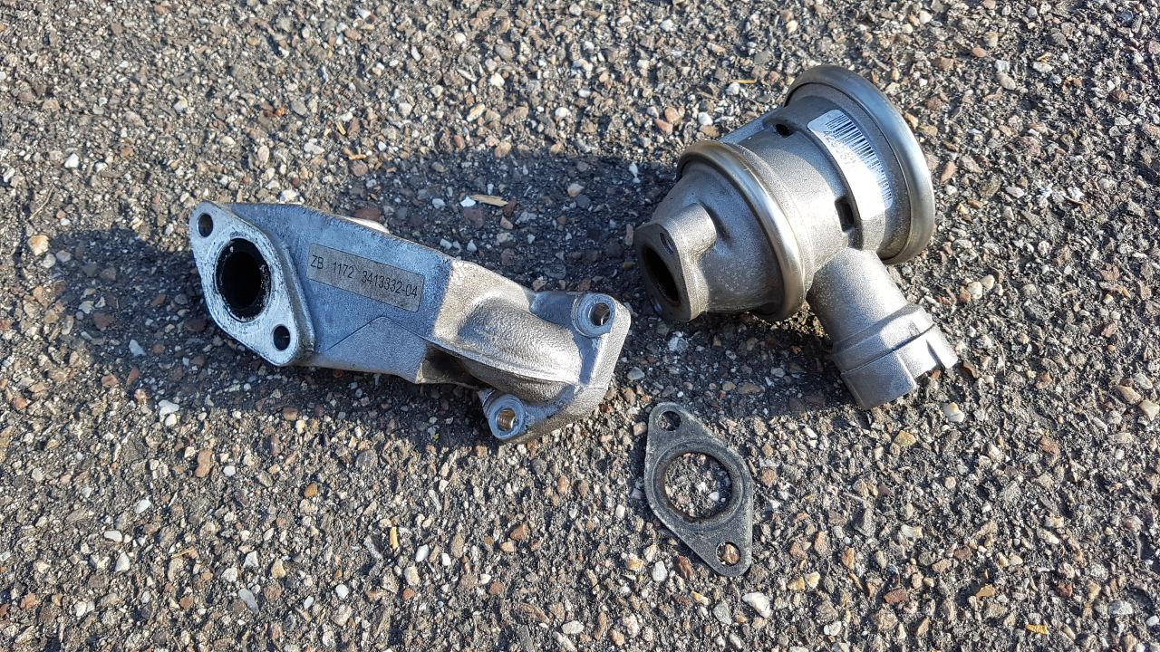

                  Unter-/Überdruck is au nix dran.
                  Hatte das Teil schon ausgebaut.
                  Mein X3 is von EZ 2007 und erst 110tkm gelaufen.
                  Am Luftmassenmesser hängt das Sekundär Luftsystem nicht dran.

                            An das eigentlich Ventil kommt man leider nicht ran, da Gehäuse drum rum...

                              Reinigen im Ultraschallbad?
                              wenn nicht mach es neu + Dichtung ,
                              wenn das Problem dann noch immer besteht musste halt die Pumpe erneuern.Fehlersymptome entsprechen genau der Beschreibung vonPeter.

                                Neue Pumpe, neues Ventil, neuer Luftmassenmesser (war mal im Fehlerspeicher abgelegt) - alles NICHT geholfen.
