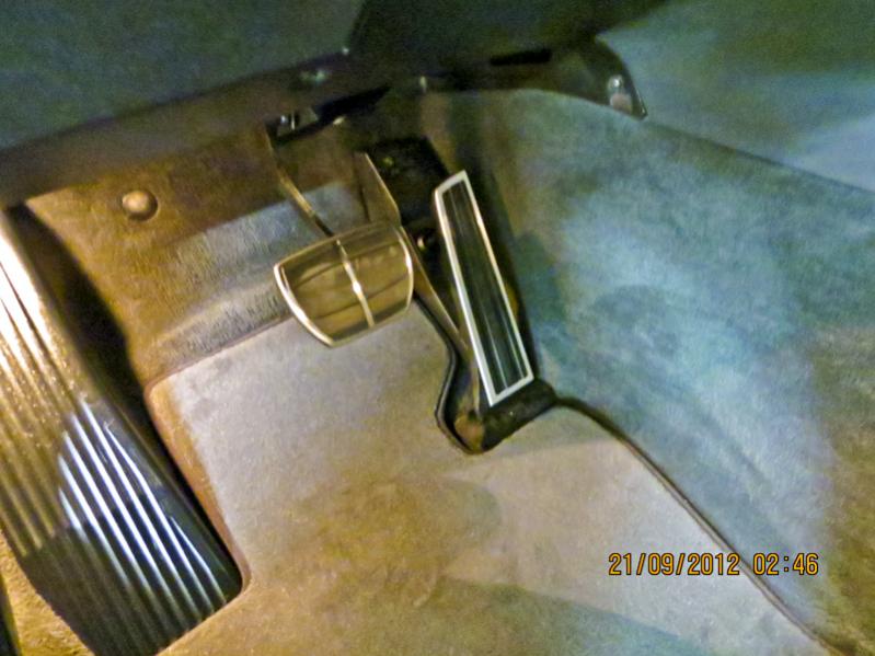

                Ich würde gerne mal ein paar Bilder davon sehen... bitte...
                Bittschönnn
                beides gekauft bei BMW in Passau www.leebmann24.de
                Die Pedale haben so um die 78,- Euro gekostet. Der Handbremsgriff in Silber mit Leder 50,- Euro
                Rene

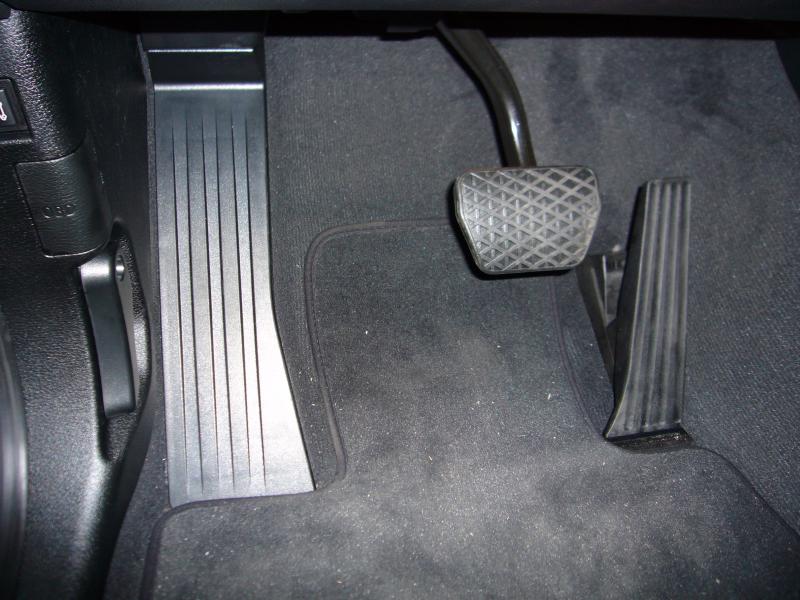

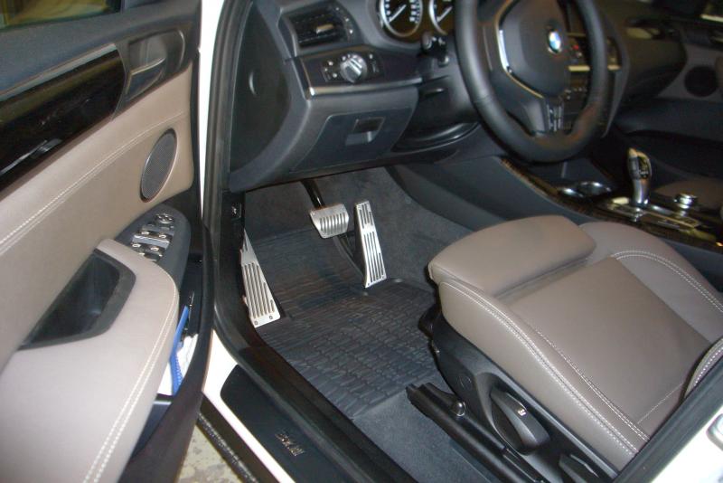

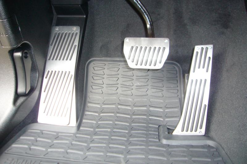

                              mir hat die Pedalerie im etwas tristen (Original-)Fußraum meines F25 auch nicht so ganz gefallen (vgl. Foto 1).
                              Daher habe ich mich für eine "Alu-Gummi-Variante" als Pedalauflage und für die Fußstütze entschieden.
                              Bestellt habe ich hier:
                              http://www.yatego.com/.../...f557448f341_1,fussstuetze-fuer-bmw-gerade
                              bzw. hier
                              http://www.yatego.com/.../...f5f557448f341_1,pedale-fuer-bmw-automatic
                              Kosten: zusammen knapp 76 € incl. Versand.
                              In gut 30 Min. war das Ganze erledigt. Fußstütze wird auf die vorhandene Plastikauflage nur aufgeschraubt. Ist zwar rechteckig und auf der rechten Seite "gerade", d.h. ohne den leichten Knick - das fällt aber nicht wirklich auf und passt ganz passabel.
                              Die Pedalauflagen werden nach Abnahme der Originalgummis auf dem Pedalarm mit versenkten Schrauben/Muttern befestigt (4x bohren durch Stahl).
                              Beim Gaspedal sind die beiden oberen Verschraubungen aufgrund der dahinter liegenden Verstrebungen zum Aufbringen der Mutter zwar eine Fitzelei (v.a. oben rechts). Dafür entfällt die Verschraubung unten rechts (aus Platzgründen; daher nur 3x bohren durch Plastik) .
                              So gefällt mir das zumindest jetzt bedeutend besser (Foto 2 und 3)
