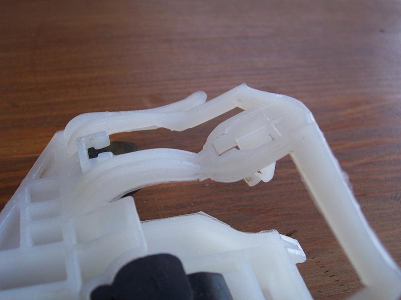

    Meine Reparatur hat leider nur 3 Monate funktioniert.
    Das Ebay-Teil hat an der Nase, die in die Scheibe einrastet nachgegeben:
Größe: 33,7 KB
    Nach eingem Email-Hin-und-Her bekam ich kostenlos Ersatz.
    Das neue Teil sieht insgesamt etwas stabiler aus (Foto vergessen).
    Schaumermal...

      AW: defekten Fensterheber selber reparieren
      Mein Tip:
      gebe ein paar Euros mehr aus und kaufe dir damit ein Original Teil.
      Billig gekauft ist oft teurer
          Natürlich hatte ich auch nach dem Originalteil geschaut.
          Aber - im Ernst - ca. 35,-€ für ein 5-Gramm-Plastikteil??
          So "Premium" kann das gar nicht sein. Die spinnen doch.
          Sowas verleidet einem echt das Auto. Vor allem, weil dieses Problem seit zig Jahren - auch von anderen Modellen - bekannt ist und BMW immer noch nix haltbares verbaut.
              An dieses Bild muss ich immer denken wenn es billig sein muss
              Natürlich kann man diskutieren ob BMW das Problem endlich in den Griff bekommen muss,
              natürlich kann ich es auch nachvollziehen wenn anstatt 35 € nur 5 € oder 10 € aus der Geldbörse verschwinden.
              @ Bernhard, leider hilft dir dies nicht wirklich weiter wenn du mehrere Mal deine Türe zerlegen musst.
              Aus diesem Grund greife ich persönlich meistens auf Originalteile zurück.
                  Nochmal ein Update zum China-Ersatzteil:
                  Die Nase für die Scheibe ist eindeutig zu schwach und rutscht raus.
                  Hab deshalb sie und den Nippel am Seilzug mit stabilen Kablbindern fixiert, jetzt schaumermal....
