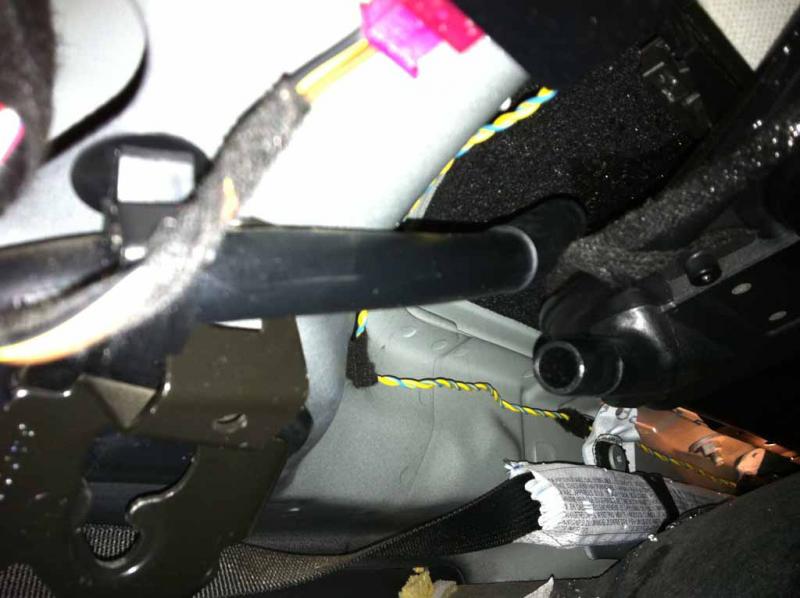

    ... ich werde noch zum Spezialisten für Wasserschäden im X ... und möchte Euch gerne am nächsten X-Erlebnis teilhaben lassen; mittlerweile ist der Schaden behoben, aber vielleicht kämpft ja demnächst mal wieder Jemand mit so etwas:
    Mein X stand letzte Woche beim deutschlandweiten Wolkenbruch draußen und ich wollte eigentlich nur den Schirm holen ... wurde allerdings etwas irritiert von einem plätschernden Geräuch IM Auto - ein kleines, aber kräftiges Rinnsal Wasser bahnte sich aus der Arretierung der linken seitlichen Kofferraumklappe (Navi, Bluethooth Steuergerät, ..) über den Kofferaumboden (Teppich völlig nass) in die Batteriemulde (nach kurzer Zeit 5 cm hoch)!
    Also Schirm wieder zu, ins Auto und unter das nächste Dach ... kurze Zeit später versiegte das Wasser ... also Regenwasser.
    Nun habe ich alle Klappen, Verkleidungen, etc. abgebaut und die Spur verlor sich im Himmel über der hinteren linken Ecke - daher Selbstversuch, Gartenschlauch mit Brause an und aufs Auto gehalten ... nach kurzer Zeit war das Rätsel gelüftet - über das Schiebedach dringt Wasser in die Auffangrinnen zwischen Dach und Himmel und soll eigentlich über einen Ablauf dann durch einen Schlauch an der hinteren Säule entlang nach unten laufen. Bei mir lief das Wasser aber außen am Ablauf entlang und dann entlang des Himmels nach innen.
    Der Ablauf war wohl durch irgendetwas blockiert und daher habe ich die Schlauchkupplung nach dem Ablauf, vor dem Schlauch, auseinandergezogen und beide Teile mit einem Kompressor durchgepustet ... und sofort kam der restliche Teil des Wasser mit einem Schwung aus der Auffangrinne - Mission erfüllt. Auch der anschließende Stresstest (momentan ein sehr trendiges Wort) unter der Gartenbrause zeigte keinen weiteren Wassereinbruch, sondern einen kleinen Sturzbach unter dem Auto aus dem hierfür vorgesehenen Schlauch.
    Ach ja ... dann noch den kompletten Kofferraum bis aufs Blech zerlegt, alle Teile inkl. Batterie raus und 12 Handtücher später war Alles wieder einigermaßen trocken.
    Für die Bastler unter uns: an diese Schlauchkupplung (es gibt rechts und links eine) kommt man folgendermaßen ran:
    - Seitenklappe ab
    - Seitenverkleidung ab (2 Schrauben, 2 Steckklipse am oberen Ende)
    - Dachhimmel vorsichtig aus der Gummilippe ziehen, irgendwann geben entweder die eingesteckten Rollohalter im Himmel nach, oder die komplette Halterung der Rollohalter aus dem Dach - in beiden Fällen kann man die einfach wieder einstecken
    - wenn man dann den Himmel runterdrückt (VORSICHTIG), dann erscheint weiter drinnen an der Decke der Ablauf, der mit einem Schlauch verbunden ist, der hinter der abmontierten Verkleidung nach unten läuft.
    Die Details mit dem Kofferraumausbau erspare ich Euch - bei Bedarf kurz melden, ist aber an einem Nachmittag zu schaffen.
    Ich häng mal noch zwei Bilder des linken Ablaufs im Dachhimmel an - einmal der Blick zwischen Himmel und Dach von hinten und dann die getrennte Schlauchkupplung, man sieht das obere Ende des Ablaufs (welches bei mir verstopft war).

          eigentlich gute Idee, das Ganze von oben abzuhandeln ... aber zum einen kann man das hintere Dachteil ja nur aufklappen und nicht ganz zurückfahren und zum Anderen ist der Abfluß selber nicht direkt unter dem hinteren Dach, sondern auf halber Strecke zur Heckklappe (also unter dem Dach) ... und ich wollte nicht mit Draht o.ä. rumstochern und mir irgendein Dichtungsgummi beschädigen.
          Da ich zur Fehlersuche eh schon den Himmel aufmachen musste, war es ziemlich easy, das Ganze von unten zu spülen ... weitere Vorteil dieser Methode ist, dass man den ganzen Ablauf (also nach oben, aber auch den Schlauch nach unten) so mit dem Kompressor frei bekommt.
          Zum Glück hat anschließend Alles wieder so gut zusammen gepaßt, dass nix klappert ...

                        Auch ich habe dieses Problem, leider schon zum 2ten Mal:
                        Fahrzeug steht meist auf der Strasse, leicht nach rechts geneigt, wegen Regenrinne. Anscheinend sammelt sich über die Zeit Schmutz im Rahmen des Panoramadaches, der nach und nach den Abfluß verstopft. Das erste Mal völlig nervös den örtlichen BMW Händler kontaktiert, der das Problem mit Pressluft kulant (also kostenlos) innerhalb weniger Minuten löste. Als ich nun wieder dieses Problem an der gleichen Stelle hatte, fuhr ich diesmal völlig entspannt nochmals nach Forchheim. Diesmal lautete die Diagnose: "Nicht völlig frei, Sie müssen nochmal kommen damit wir Stoßstange und Panoramadach ausbauen und Abfluß sauber machen können, Zeitaufwand 2 - 3 Stunden". Aktueller Status: 50 € bezahlt und am nächsten Tag stand die rechte Plastikschale wieder unter Wasser. Vielleicht sollte ich meine Kundendienste doch nicht beim freien Händler gegenüber machen lassen?
