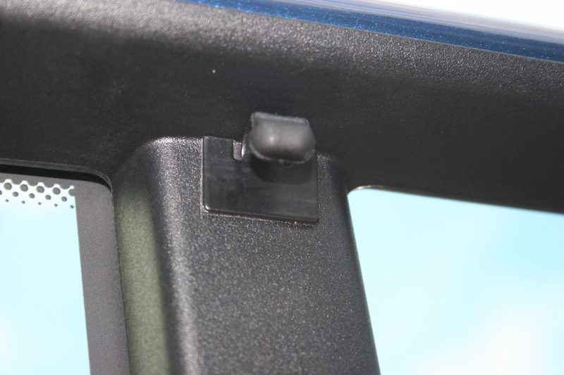

    nachdem ich meinem Xi Sonnenschutzgitter gegönnt habe, möchte ich Euch dennoch etwas fragen.
    Die Sonnenschutzgitter der hinteren Seitenscheiben (nicht Gepäckraum) werden mit Klemm- bzw Klebehaltern befestigt.
    Siehe hierzu beigefüten Screeenshot (DANTO ich habe mir herausgenommen Deine Aufnahme zu diesem Zweck zu verwenden. Hoffe das ist OK)
    Nun meine Frage. Die Gitter habe ich in der Bucht geschossen. Leider ist die Klebeklemme nicht mehr mit dem original Kleber versehen. Klebt also nicht.
    Ich möchte diese Klemme jedoch wieder richtig anbringen.
    Meine Versuche mit PowerStrips, und ähnlichen Produkten sind bislang fehlgeschlagen.
    Der letzte noch laufende Versuch mit Montagekleber der Firma Pa....x ist noch aktiv.
    Kann mir jemand von Euch sagne, welcher Kleber hier wirklich hält? Will den Wagen nicht verhunzen und mit Silikon arbeiten. Wenn also jemand das Problem und DIE Lösung kennt, dann her damit. :D
    Besten Dank vorab.

    AW: Befestigung Sonnenschutzgitter
    Ja, ist OK, daß du mein Foto verwendet hast
    Ich habe meine Sonnenschutzgitter ja an jemanden hier im Forum verkauft, derjenige hatte sicher dasselbe Problem mit der Befestigung dieser Halter. Vielleicht kann er was dazu beitragen...

                  !!!! Es gibt eine orginal BMW Arikel-Nr. wo du NUR die Halterung (mit Kleber) direkt nachkaufen kannst,..
                  Ich muss dazu mal nachgucken,.. war glauchich auf der BMW Montageanleitung bei gestanden,..
                  Zitat von PoWder
                  Das Dingens ist "nur" geklebt? wird nirgends "festgesteckt", oder?
                  Sie seitlichen Teile werden nur gesteckt,.. daher braucht der "kleber" nicht ssoooo viel (Gewicht) halten ,,.. wenn er sich aber löst bringt es natürlich nix,..
