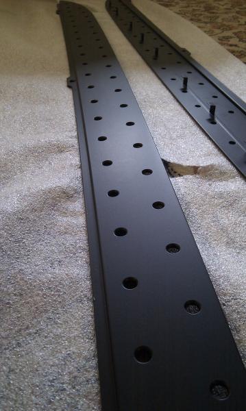

        Kleiner Nachtrag, das war heute in der Post
        Frisch beschichtet.
        Die sehen bestimmt richtig gut aus.

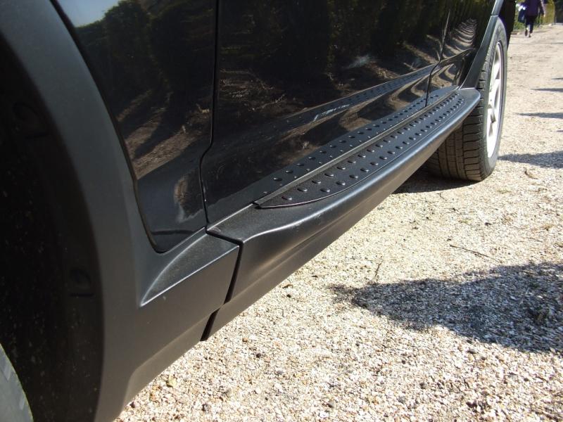

                AW: Austausch der Standardschweller gegen die Aluminium Trittbretter
                Jaaa geschafft, Trittbretter sind montiert.
                Demontage und Montage sind eigentlich kein Ding. Nur diese blöden Nieten..
                tkafire, wie hast du die hinterher wieder befestigt ? Das ist doch garnicht möglich ?
                Jedenfalls hab ich direkt neue Nieten bestellt, die die halten aber so so schon bombenfest.
                Die erste Seite hat alleine 3 Stunden gedauert, die andere ging dann binnen einer Stunde von der Hand. Hier das Ergebnis
                  • 5138
                  Hallo Edeak
                  Top Ergebnis. Sieht wirklich sehr gut aus. Das mit den Nieten ist eine heikle Sache. Vorsichtig den Stift in der Mitte herausdrücken,und hoffen dass nichts abbricht. Funktioniert aber nicht immer
