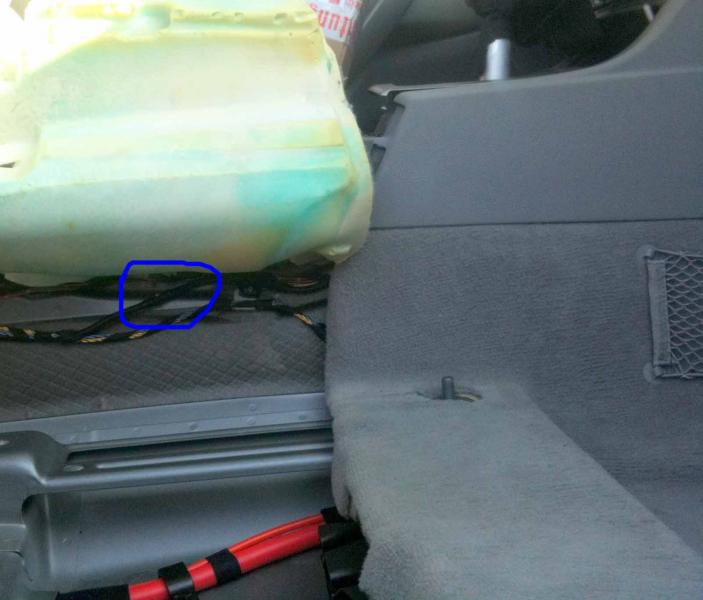

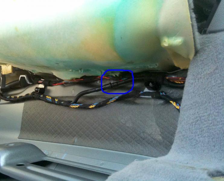

                          Hallo - der X3 ist immer noch dicht - scheint das Problem gewesen zu sein, ufff.
                          Ich habe mal 2 Bilder von der Schlauchkupplung unter der Mittelkonsole (Armauflage) angehängt; einmal vom Beifahrerfussraum nach hinten fotografiert, einmal direkt seitlich, damit man die Lage zum Schaltknüppel etc. erkennen kann.

                            AW: Fussraum unter Wassen - Wischwasser leer
                            Hallo Bernhard,
                            mache vorsichtshalber noch kleine Kabelbinder rum.Sicher ist sicher,dass rutscht dann nicht mehr ab.
