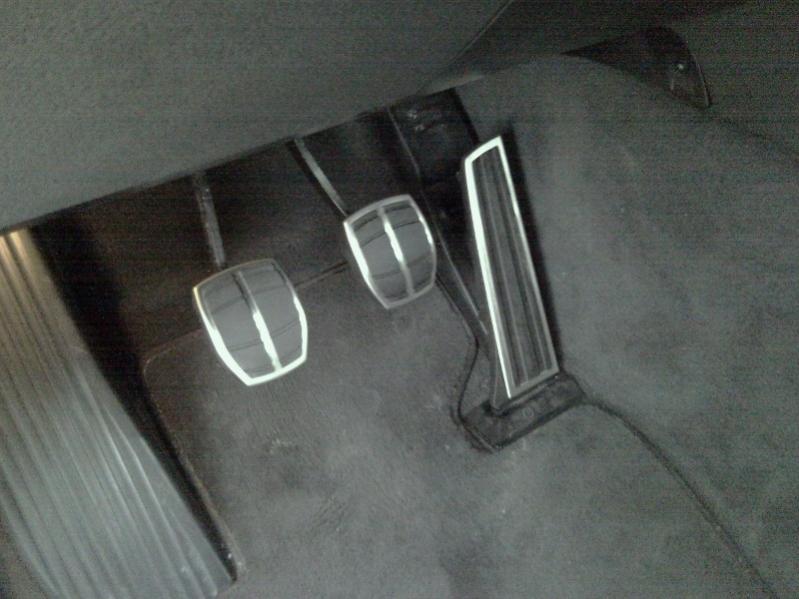

    Konnte es nicht lassen und habe analog zu meinem Z4 auch den Xi mit den Alupedalen versehen.
    Passt alles gut, nur die Fußstütze ist nicht so optimal von der Größe her.

    Ich hab mir die ja auch vor einigen Tagen montieren lassen. Aber anscheinend gibt es explizit für den Xi keine Fußstütze.
    Die in der Bucht angeboten werden, sind auch immer für mehrere Modelle.
    Aber wie Du schon sagst, sehen trotz der "minimal" nicht genau passenden Fußstütze einfach spitzenmäßig aus.

        Sind die geschraubt, gesteckt, geklebt oder oder oder?

          Gaspedal und Bremse durchgeschraubt mit selbstsichernden Mutter, Fußstütze mit selbstschneidenden Schrauben.
          Montage in 30 Minuten, ohne Probleme.

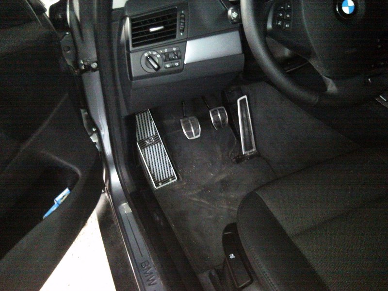

            So ich hab`s auch getan

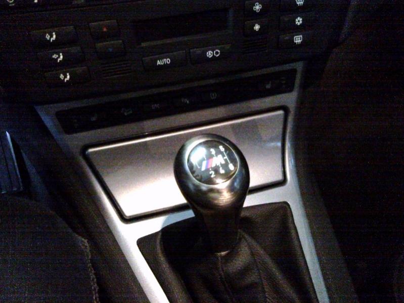

            Da das Wetter ja spitzenmäßig am Wochenende war habe ich mal die ersten Umbauten gestartet.
            Erst war der Schaltknauf dran der jetzt in Edelstahl gebürstet Original BMW Ausführung mit M-Plakette leuchtet.
            Danach habe ich noch die Pedale gewechselt, hier habe ich mich nach langem Überlegen für die Originalen von BMW entschieden.Jetzt suche ich noch eine dazu passende Fußstütze.

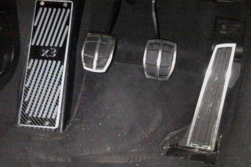

                    Hallo Freunde !
                    Nachdem ich die Pedale montiert hatte habe ich mich ja wie schon oben geschrieben auf die Suche nach einer halbwegs passenden Fußstütze gemacht.
                    Fündig bin ich bei einer Fußstütze vom e60 geworden.
                    In der Breite passt sie halbwegs nur in der Höhe ist sie etwas zu kurz, das sieht man aber nur wenn man in die Knie geht.
                    ich habe die Ausführung in Carbon genommen und noch etwas bearbeitet und bin mit dem Ergebnis eigentlich ganz zufrieden aber seht selbst.
Größe: 117,3 KB
                    Ich habe die Kanten abgefräst um in etwa die gleiche Optik wie die der Pedale zu erhalten und als Blickpunkt noch das X3 Zeichen eingearbeitet.
                    Die Befestigungsschrauben gefallen mir von der Farbe noch nicht, die werde ich noch gegen schwarze tauschen und die Gummiunterlage die hier hellgrau ist vieleicht auch noch gegen eine Schwarze.
                    Auf dem zweiten Bild seht Ihr was ich mit paßt halbwegs meinte es fehlt halt immer irgendwie an einer Ecke.

                      Gratulation Ajax,
                      gute Arbeit. Habe mir auch die Carbon-Pedale schon in die engere Wahl genommen.Die Fußstütze sieht gut aus.

                        Passt ganz gut schöne Arbeit

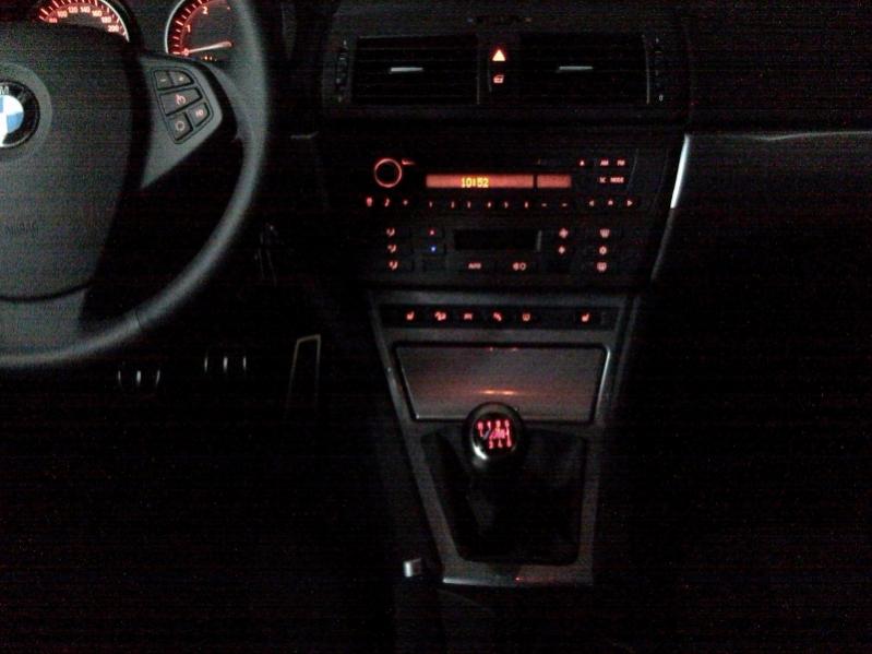

                          Moment mal!
                          Das wäre ja noch was für mich Wieso ist der beleuchtet? Das gibts doch nur bei den M-Modellen, mein M3 hatte das. Müssen da Kabel verlegt werden?
                          Bitte kurze Info
                          Heiko
                          • ajax
                            • 20.12.2009
                            • 114
                            AW: Alu-Pedale montiert
                            Hallo Heiko !
                            Ja da müßen zwei Kabel im günstigsten Fall an die Beleuchtung vom Aschenbecher angeklemmt werden(weiter Varianten am Radio oder am Warnblinkschalter), geht am einfachsten mit den sogennanten Stromdieben.
                            Zeitaufwand für das Anklemmen ist etwa 1 min.
                            Allerdings mußt Du vor dem Anklemmen erst mal die komplette Mittelkonsole demontieren um an die Anschlußstelle zu kommen.
                            Also mittlere Belüftungsdüsen raus, Abdeckung des Radios abbauen und den Rahmen um den Schaltknauf demontieren. Ich habe insgesammt etwa 1 Stunde gebraucht aber vom Ergebnis her bin ich voll zufrieden.
