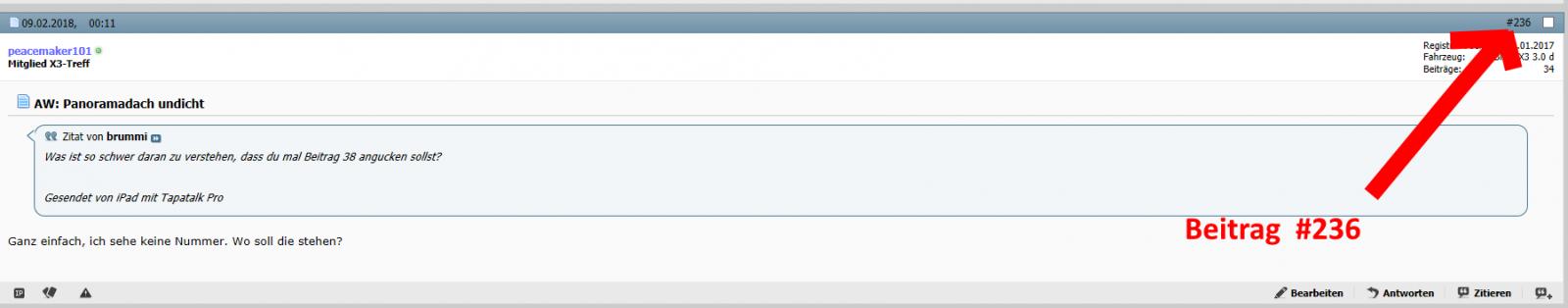

                      • peacemaker101
                        • 21.01.2017
                        • 35
                        #236
                        AW: Panoramadach undicht
                        Zitat von brummi
                        Was ist so schwer daran zu verstehen, dass du mal Beitrag 38 angucken sollst?
                        Gesendet von iPad mit Tapatalk Pro
                        Ganz einfach, ich sehe keine Nummer. Wo soll die stehen?
                          • 5686
                          #237
                          Was nützt du? Tapatalk => rechts oben im Beitrag
                          Klassische Internetansicht => rechts oben
                          Und hat immer das # Zeichen vorweg - und jetzt: Augen auf [emoji6]
