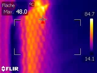

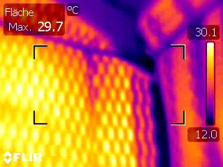

                        Hallo zusammen, nu ist meine Fahrersitzheizung auch (noch) defekt. Aber,.. immer noch habe ich meine Garantie und immer noch bin ich )))!!!ENTSPANT!!!(((. Wenn auch ein stückweit genervt. Also zu meiner gerissenen Motorhalterung, defekten Steuergerät, -bei der man mir meine Leistungsoptimierung gelöscht hat (bekomme ich aber nach langen hin und her nun doch zurück) und einen defekten Turbolader, gesellt sich jetzt halt noch die Sitzheizung dazu. Je nach Position heizt die Sitzfläche oder auch nicht. Ich habe mir das mal angesehen und festgestellt, dass das mit der verschmorten Matte nicht ganz ungefährlich ist bzgl. Brandgefahr. An der Sitzoberfläche konnte ich nach 2 Minuten über 80°C im Bereich des Wackelkontaktes feststellen. Wird aber in den nächsten Tagen repariert und so lange lasse ich sie lieber aus. Beim Beifahrersitz sieht man die komplett beheizte Fläche, beim Fahrersitz sieht man den beheizten Bereich im Übergang zur Rückenfläche. Bei dem Bild ist rechts das Lenkrad, beim Beifahrer (Heizung ok.) ist das Lenkrad links.
                        Detlef

                          Hallo Detlef
                          Genau die gleichen Bilder wie bei mir. Von woher ist deine Wärmebildkamera?
                          Gruß Thorsten

                            AW: Sitzheizung
                            Das ist eine
                            Flir T 400 mit der arbeite ich bei mir im Büro

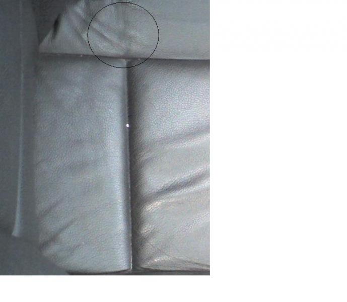

                              Sitzheizung durchgebrannt
                              Da war ich doch nicht schlecht überrascht, als ich gestern einen harten Fleck auf meinem Sitz entdeckte. Beim Versuch diesen zu entfernen entstand ein ca. 1cm (im Durchmesser) großes Loch in meinem Sportsitz.
                              Es sah aus, als ob jemand eine Zigarette ausgedrückt hatte. Das Loch befand sich an der Innenseite der seitlichen Lendenverdickung des Sportsitzes.
                              Merkürdig dachte ich, wie kommt das dahin?
                              Bei genauerer Untersuchung sah ich dann ein blankes Kabel
                              Da viel mir wieder ein, daß ich zwei Tage zuvor, morgens, die Sitzheizung eingeschaltet hatte. Schon nach kurzer Fahrt durch eine Ortschaft roch es nach verbranntem Kunststoff und ich dachte, da verheizt jemand morgens mal wieder seine alten Plastiktüten im Kamin .
                              Dem war wohl nicht so, ich kokelte selber das Sitzpolster war an dieser stelle geschmolzen...
                              Jetzt habe ich den informiert und warte auf einen neuen Sitz.
                              Laut dem Werkstattmeister hatte er einen solchen Fall bisher nur einmal...
                              Gruß Wolfgang
