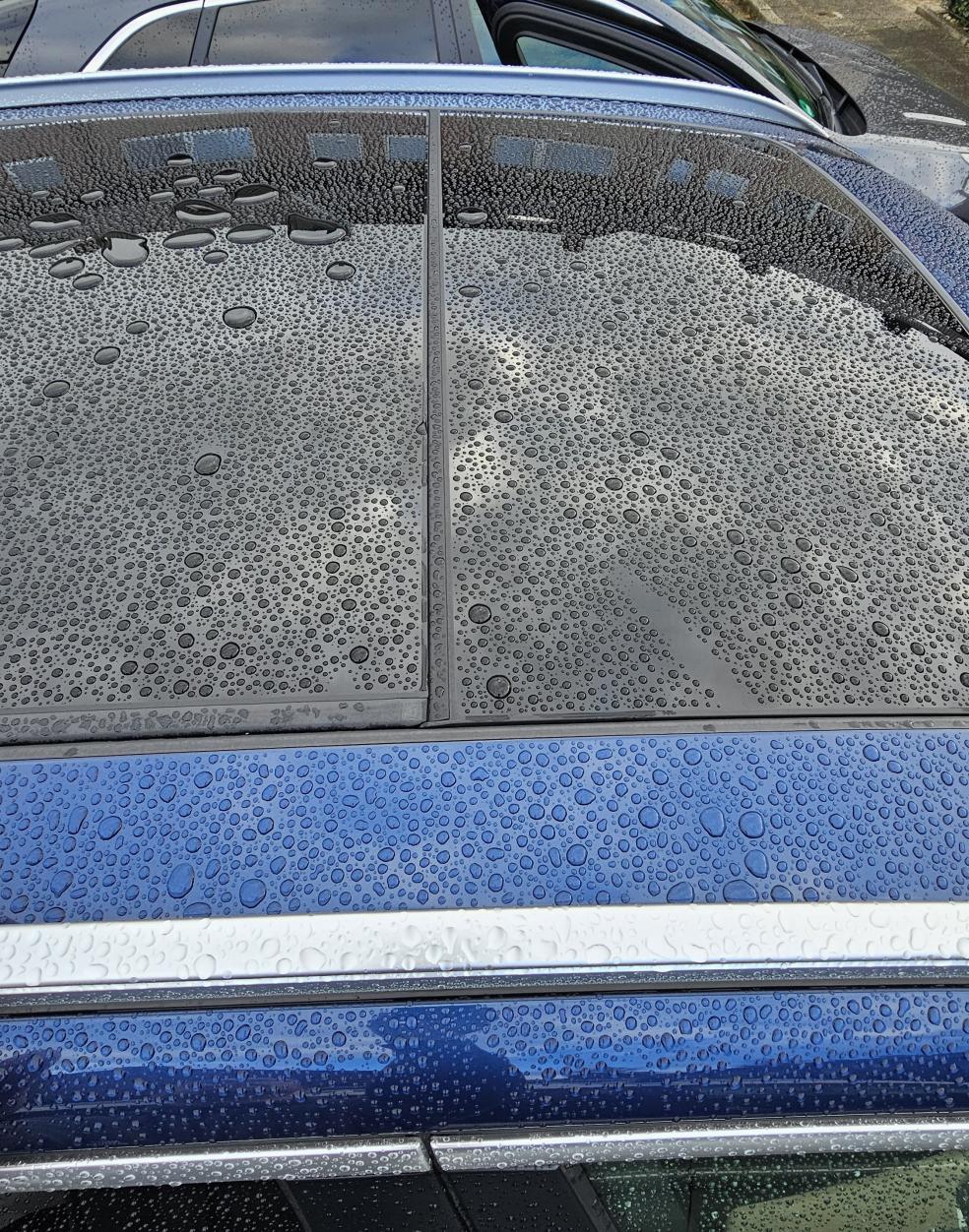

    seit einem Monat habe ich meinen X3, G01 mit Panorama-Schiebedach.
    Mir kamen die Windgeräusche oberhalb 100km/h von Anfang an etwas zu laut vor, nun habe ich das Schiebedach bzw. eine Dichtung im Verdacht als Ursache.
    Falls Jemand von euch bestätigen kann, das diese Dichtung bündig bis an die Ränder gehen müsste, stellt sich mir die Frage:
    A-Kann man diese Dichtung einzeln bekommen?
    B-Kann man die selber tauschen oder sollte da eine KFZ-Werkstatt (BMW selber ?) drangehen?
    LG Thomas
    Zuletzt geändert von TomVomLande; 05.10.2025, 17:12.

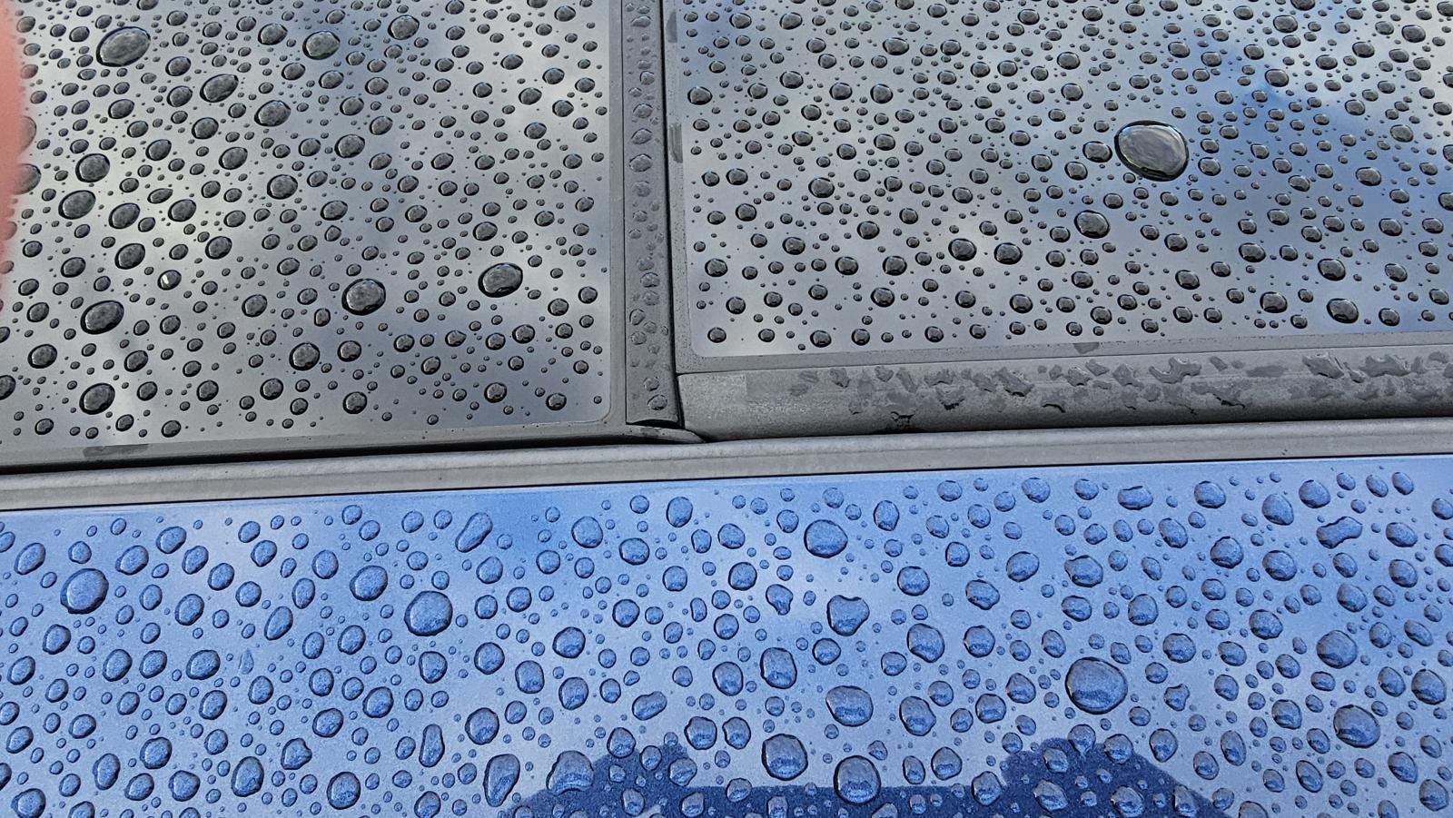

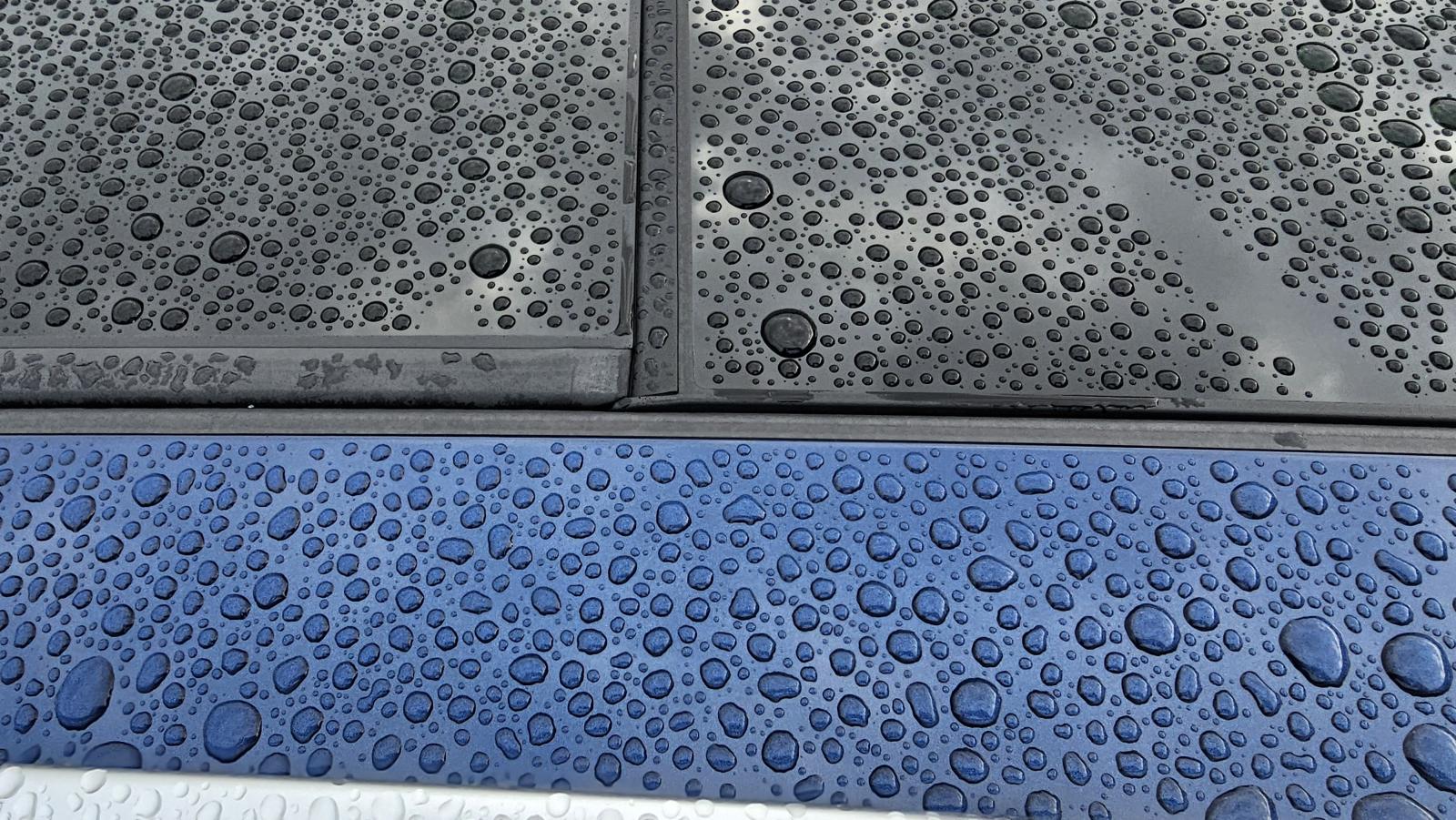

          Ich habe in einem englischsprachigem Forum Leidensgenossen entdeckt und die Dichtung selber getauscht.
          Das Geräuschniveu im Innenraum meines X3s ist nun deutlich geringer, die Aktion hat sich für mich gelohnt.
          Im Anhang Bilder vom Zustand mit der neuen Dichtung, links zum Forum und zur Bezugsquelle.
          Da es wohl häufiger vorkommt, ich es selber einfach beheben konnte, will ich euch das Ergebnis und den Weg dahin mitteilen.
          Falls das gegen eine Regel des Forums verstößt bitte ich um einen Hinweis dazu...ich meins nur gut euch 😜
          https://www.hubauer-shop.de/de/dicht...105B32973.html - Bezugsquelle für die Dichtung
          https://x3.xbimmers.com/forums/showthread.php?t=1922808 - Forum indem ich auf die Idee es selber zu machen kam...
          So sollte es aussehen:
