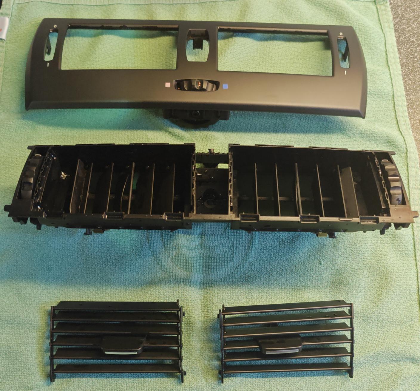

    [E83] Spieglein, Spieglein an der Wand...
    wer hat die saubersten Düsen im ganzen Land

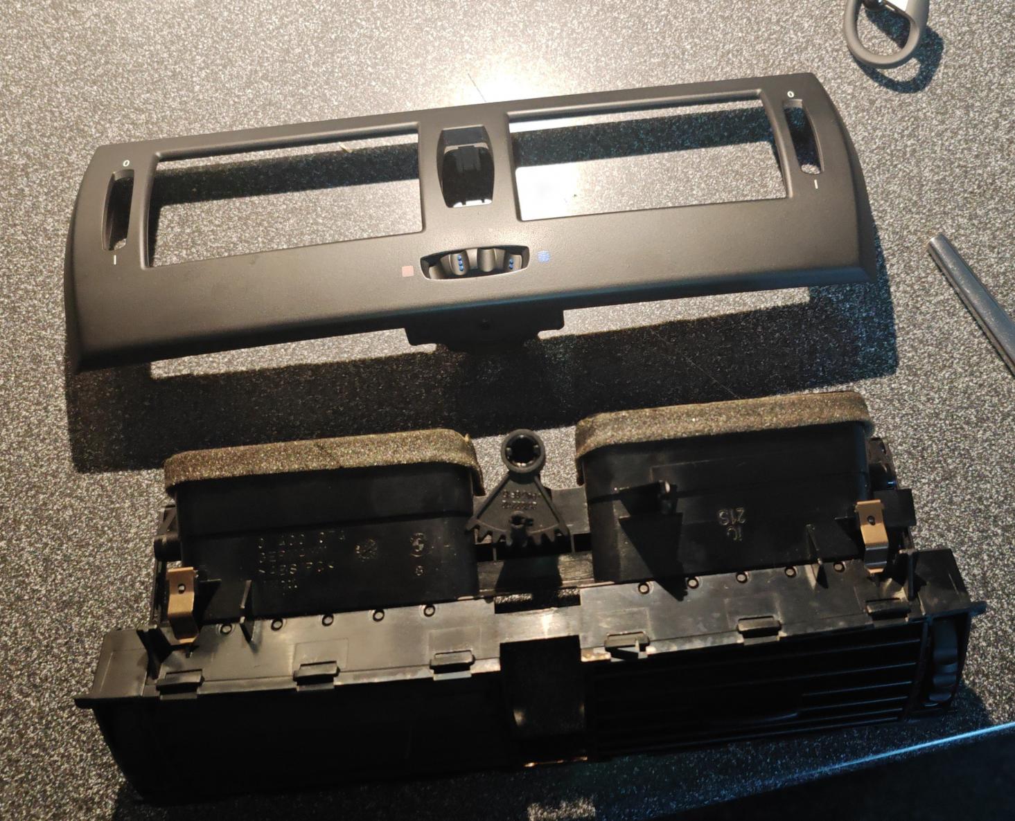

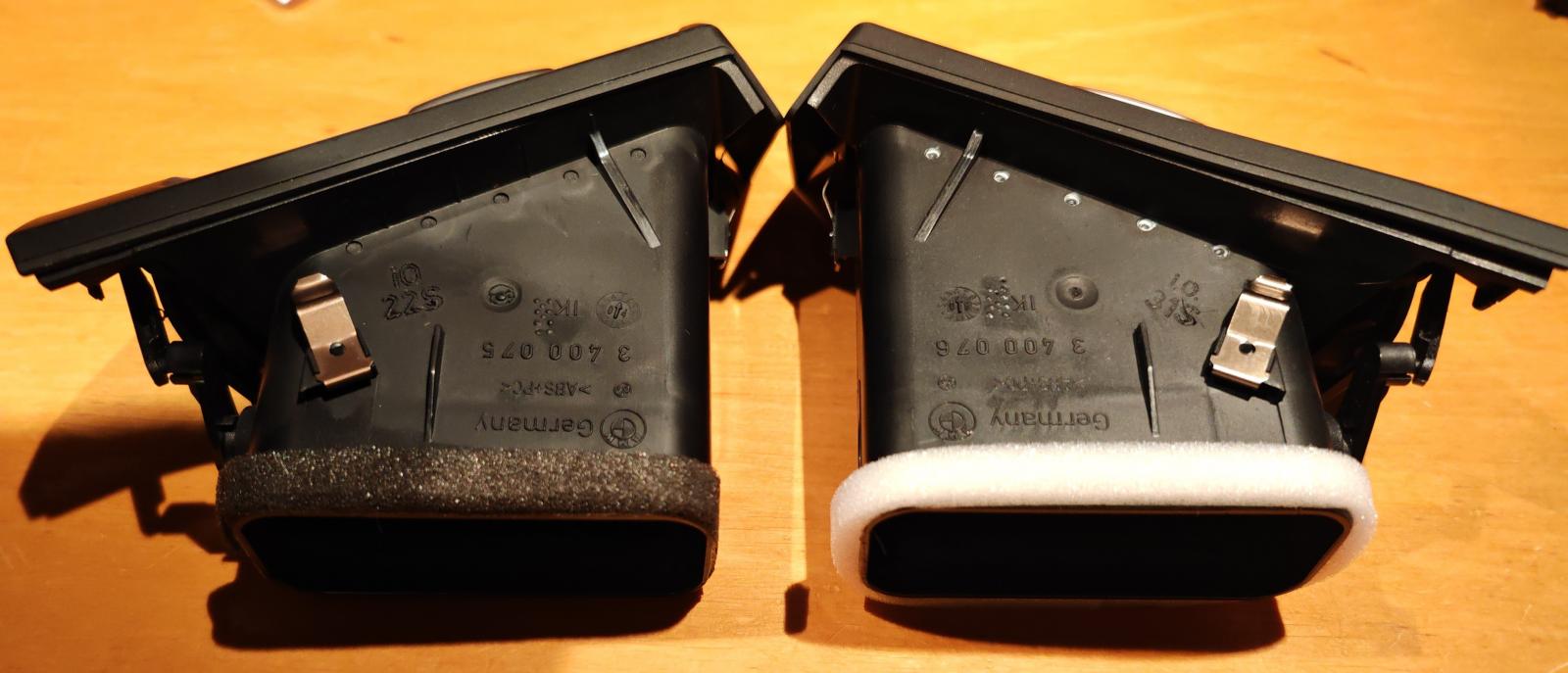

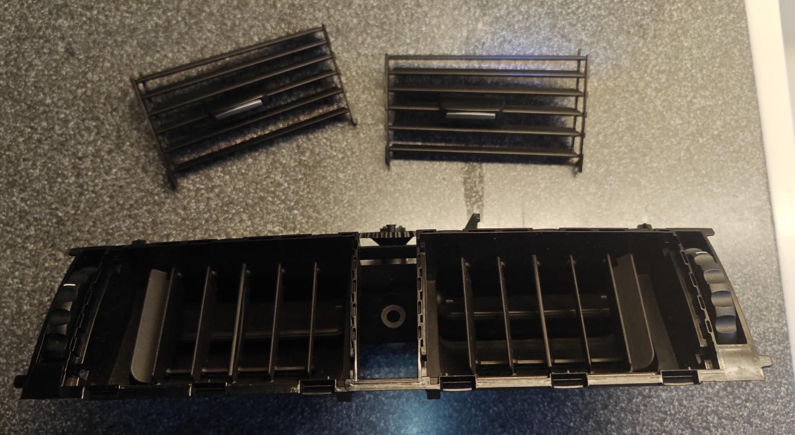

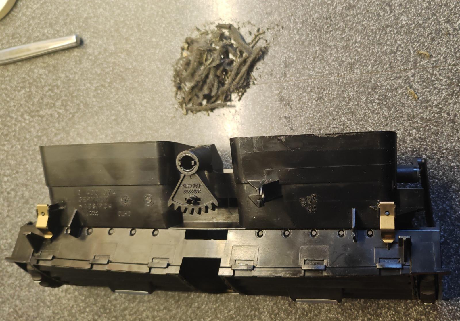

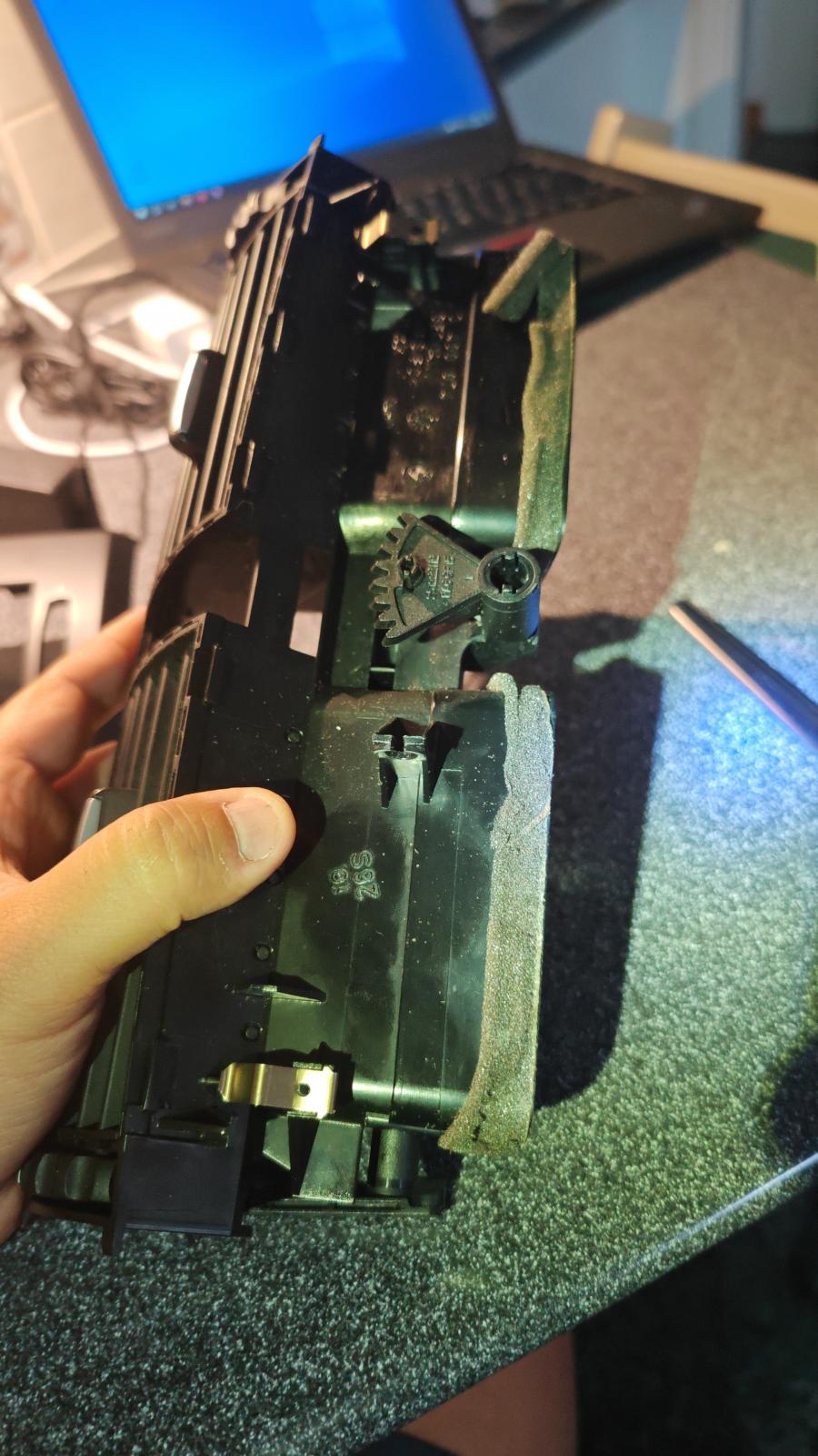

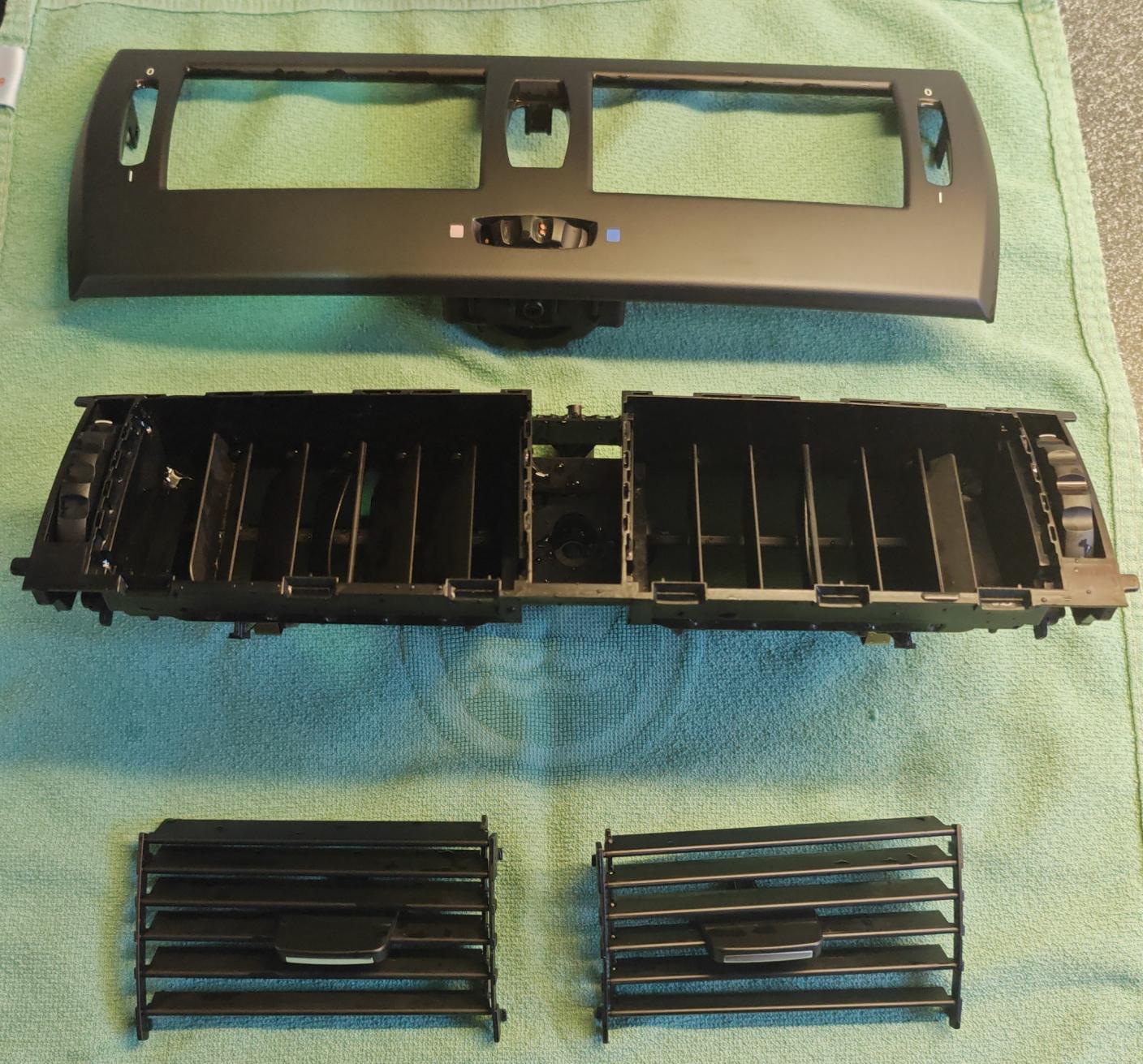

    Da ich für einen guten Kurs LCI Luftdüsen bekommen konnte, hab ich mich ans umbauen gemacht. Als aller Erstes muss das alte Dämmmaterial weg, weil es nach so vielen Jahren eher nur mehr bröselt. Als Ersatz passt perfekt tesa Moll Universal in 9mm für 1-5 mm Spalte. Dann die Fronten runter, weil meine in besserem Zustand sind als die der erworbenen LCI. Schön waschen mit Spüli und Zahnbürste. Nach dem Trocknen tesa drauf und ab ins Auto.
    Anbei paar Bilder zum gustieren...
