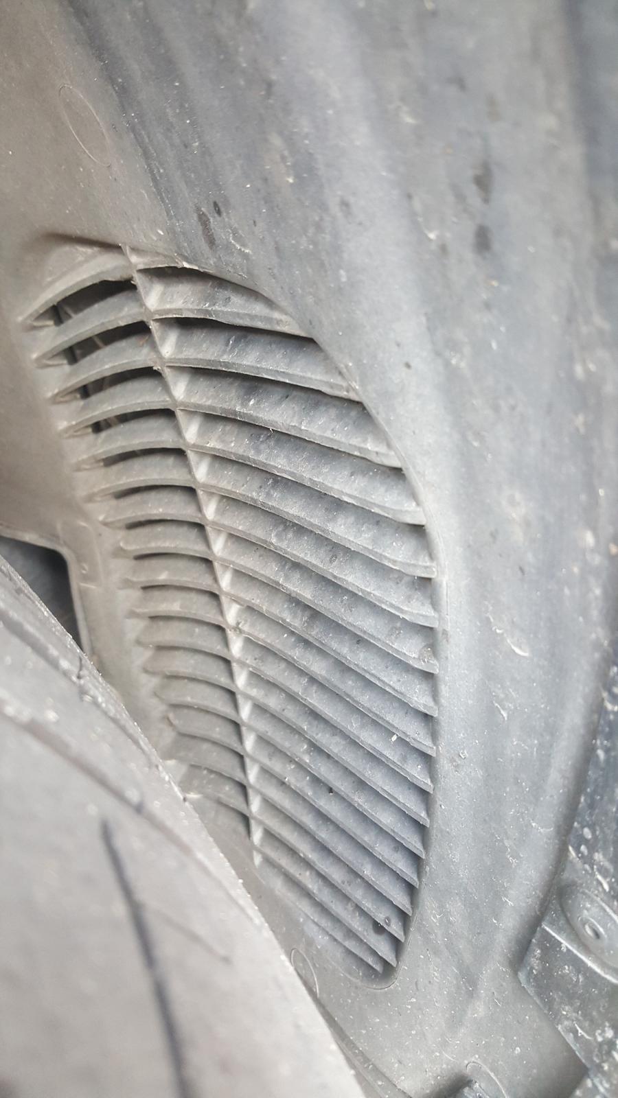

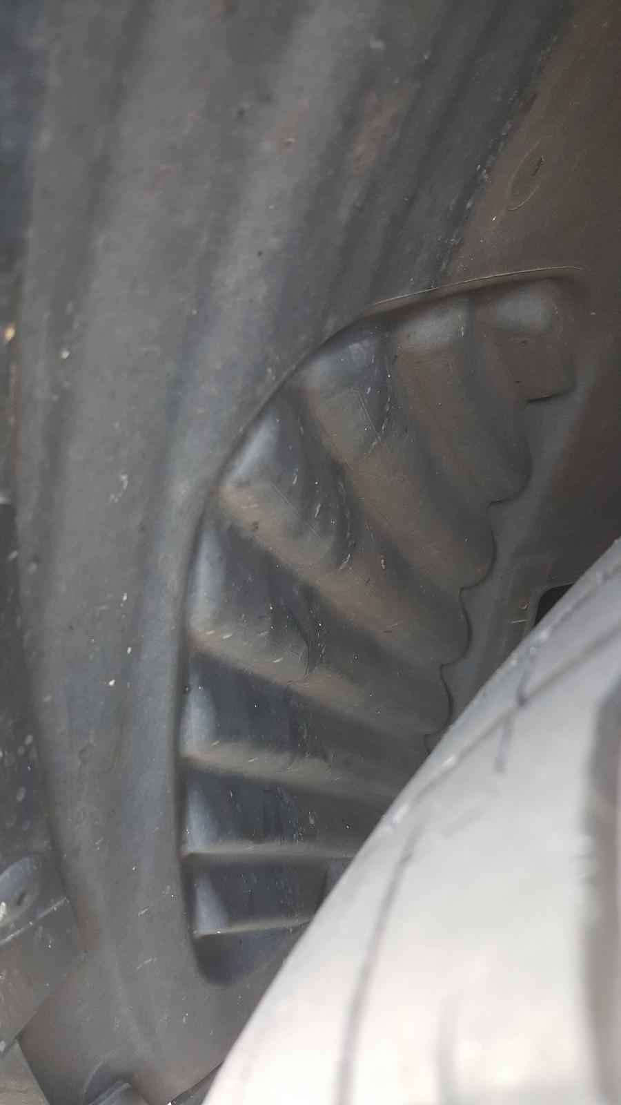

    Ich habe beim Autowaschen zufällig festgestellt das die Radkastenverkleidung vorne unterschiedlich sind.
    Ist das normal?
    Warum sollte auf der einen Seite die schlitze offen sein oder bei der anderen nicht?
    ist doch bestimmt für die Kühlung der Bremsen zuständig oder?
    habe natürlich jetz die befürchtung das da schonmal was getauscht wurde wegen ein Unfall.
    Der X3 wurde mir bei BMW als Unfallfrei verkauft.
    Gruß Klicke auf die Grafik für eine vergrößerte Ansicht

    Gehe mal auf leebmann24 und vergleiche die Teile.
    Wenn die da identisch sind halte ich Deine Vermutung für gerechtfertigt.
    Wenn die dort auch unterschiedlich sind nIcht darüber nachdenken
    • Saxon
      • 18.12.2008
      • 1109
      War bei meinem F25 auch so, ist normal.
      Kann motorabhängig verschiedene Ursachen haben, die wahrscheinlichste ist Wärmemanagement im Motorraum. Dahinter können Bauteile sein, bei denen die Abwärme irgendwo hin muss. Zusatzölkühler z.B.
      Der ETK bei Leebmann ist nicht immer hilfreich. Gerade bei TÜs oder MÜs werden die grafischen Darstellungen nicht immer nachgezogen, da hilft dann nur Sachnummnern vergleichen.
      • kabel69
        • 12.10.2017
        • 365
        brauchst dir keine Sorgen machen, sieht bei meinem F25 30d ganz genauso aus. Habe gerade in der Garage nachgesehen. Ist original.

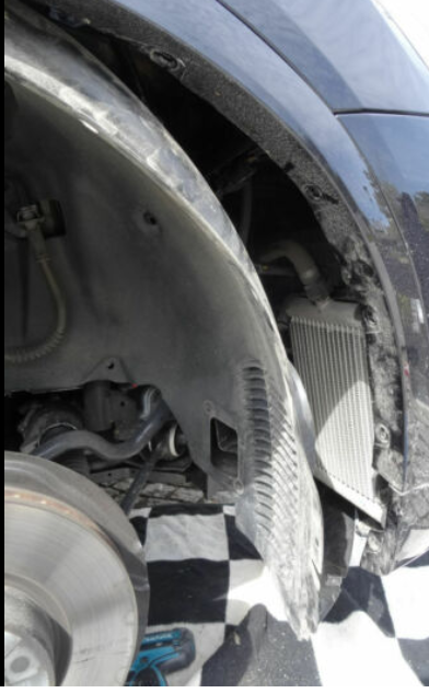

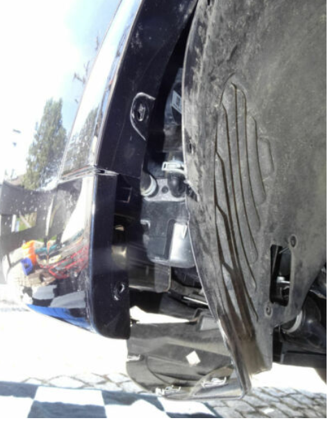

          Habe im Netz nochmal geschaut und diese beiden Bilder gefunden.
          scheinbar versteckt sich ein Kühler auf der Rechten Seite Klicke auf die Grafik für eine vergrößerte Ansicht
Ansichten: 230
Größe: 346,5 KB
ID: 429904Klicke auf die Grafik für eine vergrößerte Ansicht
Ansichten: 210
Größe: 265,1 KB
ID: 429905 und deshalb sind da Lüftungsschlitze.
