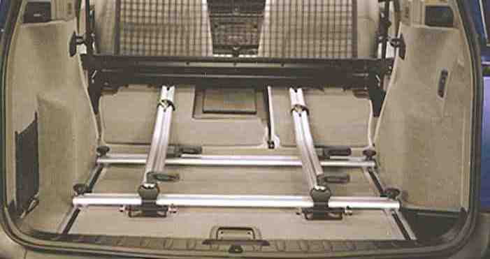

    Bei BMW konnte mir keiner sagen, bis zu welchen Abmaßen Fahräder mit dem bei BMW angebotenen Fahrradhalter für den Innenraum transportiert werden können. Bei einem Kollegen habe ich es dann ausprobiert und wusste nun, dass mein Rennrad hineinpasst. Daraufhin habe ich mir bei BMW die Halterung besorgt.
    Interessanterweise stehen die maximalen Maße für Rennräder und Mountainbikes in der Montageinformation. Also stelle ich diese Info mal zur Verfügung, falls einer auf der Suche nach Antworten ist und bisher noch keine bekommen hat (ich hoffe der Upload eines Bildes funktioniert!).

            Der Unterschied zwischen dem Produkt von RadFazz (soweit ich das in der Produktbeschreibung im Internet erkennen konnte) und BMW ist, dass bei der Innenhalterung von BMW zusätzlich zu den Quertraversen (hier wird das Fahrrad mit seiner Vordergabel befestigt) auch im 90 Grad Winkel dazu verlaufende Reifenführungsschienen sind, die zum einen das Rad stabiliseren und zum anderen dafür sorgen, dass schmutzige Reifen nicht direkt die Innenauskleidung berühren.

                  Nach dem Einbau der Innenhalterung muss ich doch noch mal einen Kommentar schreiben: obwohl die Maße meines Rennrades kleiner als die in der Montageanleitung vorgegeben sind, passt das Fahrrad so gerade mal in den Innenraum. Die Quertraversen mußten so weit wie nur irgendwie möglich im Innenraum besfestigt werden, damit die Kofferraumklappe noch zuging. Als Folge hiervon ist die (von hinten aus gesehene) 2. Fahrradführungsschiene nicht mehr ganz so fest auf der Quertraverse zu montieren: die Biegung der Schiene reicht nicht aus, um genau auf den umgeklappten Rücksitz zu passen. Aber es scheint mir doch haltbar genug zu sein. Dadurch dass die Schiene weit nach hinten mußte, kann allerdings das Gepäcksraumtrennnetz nicht mehr hinter den Vordersitzen (wie auf dem Bild oben zu sehen) befestigt werden. Zusammengefasst: irgendwie ging es doch gegen Ende, aber sicherlich nicht optimal.
                  Meine Botschaft: die Angabe der Maße, die ich hier in den Thread reingestellt habe, ist mit etwas Vorsicht zu genießen. Das Problem wird man mit dem Produkt von RadFazz wohl nicht haben - es scheint hier wohl flexibler zu konzipiert sein, insbesonders wenn - wie copeq sagt, die Stabilität beim Fahhradtransport sehr gut ist.
