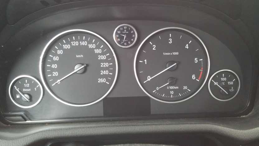

          nun habe ich meine Meinung doch geändert und habs gewagt.
          Ausbau der Tachoeinheit:
          Oben an der Einheit sind Schlitze, durch die man, wenn man von unten schaut,
          rechts und links Klammern aus Blech sehen kann.
          Diese Klammern mit je einem Haken (z.B. aus Drahtkleiderbügel) herunter ziehen.
          Dann kann man die Tachoeinheit oben rausziehen.
          Ein Kabel ist an der Einheit angeschlossen. Den Stecke an der Einheit rausziehen.
          Wenn man das Lenkrad mit der Lenkradverstellung ganz zu sich und nach unten fixiert,
          kann man die Tachoeinheit problemlos herausheben.
          Zerlegen der Tachoeinheit:
          4 Schrauben (Torx T8) abschrauben. Nun die großen Klammern etwas aufbiegen und
          Vorder- und Hunterteil der Tachoeinheit auseinanderziehen.
          Jetzt hat man 2 Teile: Scheibe mit Rahmen, sowie die Instrumenteneinheit.
          Anbei ein Foto mit der eingebauten Uhr.
          Zur Uhr: Das ist eine Damenarmbanduhr, bei der ich die Armbandhalterungen abgesägt und
          etwas rund geschliffen habe. Natürlich wird man, wenn man etwas länger sucht, eine
          Uhr finden, die besser zum Design der übrigen Instrumente passt. So muss es zunächst
          aber eine Uhr für EUR 4.99 tun.
          Gruss Henry

              Sorry, mal sehen obs klappt?

                Also ich muss sagen: passt gut zu den anderen Instrumenten [emoji106] Nicht ganz mittig oder täuscht das nur?

                  ist nur mal mit doppelseitigem Klebeband befestigt. Ich such noch
                  nach einer preiswerten Damenuhr in besser passendem Design.
                  Also z. nur Stundenstriche und "unspitze" Zeiger etc.
                  Ausbau dauert ca. 10min.
                  gruss Henry

                    Ist zwar ein seltsames "Upgrade", aber schaut nicht schlecht aus.
