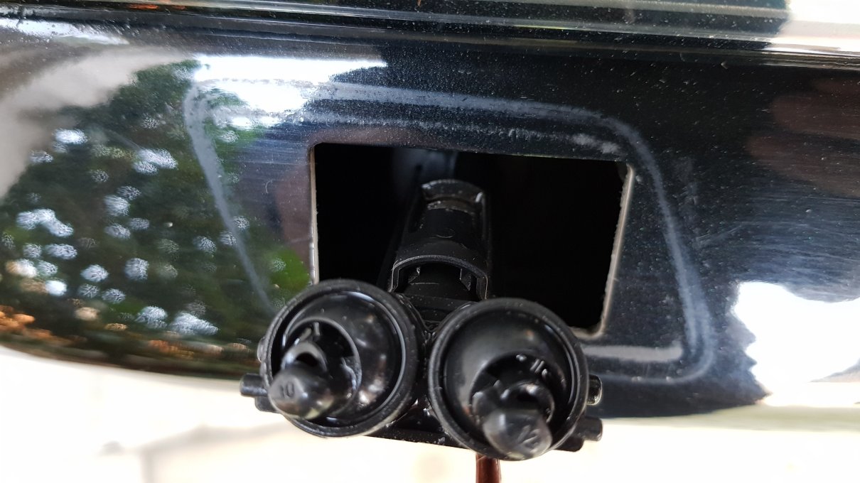

          Ich habe die kleine Abdeckung abgenommen. Bei mir sieht es bisschen anders (LCI?). Es ist eine Doppeltdüse (10, 12)
          und die ist mit zwei Schrauben (keine Verrastung) befestigt. Zugang zu den Schrauben gibt von oben (wenn die Abdeckkappe weg ist).
          Die Teleskopdüse laut TIS, sind zwei Teile - Gehäuse und Düsenkopf. Ich hoffe, man zerlegt es, ohne kaputt zu machen.

              AW: Scheinwerfer Teleskop Waschdüse - leckt
              Hallo Tomeks, bei mir sieht das genauso aus wie auf Deinem Photo. Bei mir leckt das Element wie bei Dir. Was war bei Dir die Ursache ? Hast Du das Teil ersetzt ? Bist Du tatsächlich von oben an die Schrauben rangekommen ? Bei mir sehen die aus wie schwarze Kunststoff Sechskant, vielleicht ist dass auch eine Verrastung. Ich würde gerne die TIS einsehen, um nichts verkehrt zu machen. Das Lecken nervt mittlerweile. Gruß aus der Nordheide, Christina
                  Hallo Peter und Tomeks, die TIS 61 67 075 habe ich gesehen. Ich vermute aber die Undichtikeit in dem Sockelelement, wo die Düse drinsitzt oder im Schlauchanschluss des Sockelelements. Gibts dafür auch eine TIS ?
                      Ersatz besorgt (Bucht) aber nicht eingebaut. Inzwischen ist die dicht. Die Düse kann man mit bisschen Kraft nach oben rausziehen.
                      Vorsicht mit der Dekokappe - nicht gleich rauswerfen, am bestens abbauen (die Kappe).
                      Ich habe die mehrmals rausgezogen und gleichzeitig mit Druckwasser gespült und Pressluft gepustet.
                      Ein Hacken aus Draht habe ich vorher gebastelt (für rausziehen).
                      Jede Menge Dreck war drin. Jetzt ist die dicht.
                      Trotzdem (TIS) denke ich, dass ohne Verkleidungsabbau kann man die Düse nicht wechseln (LCI, M-Paket), oder wird es verdammt schwierig.
                      Die Düse ist von vorne mit zwei Schrauben befestigt. Aber, ich habe es nicht versucht.
