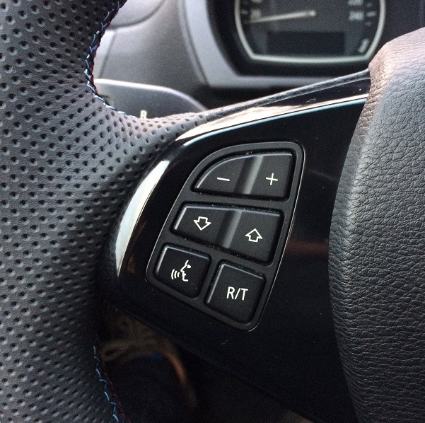

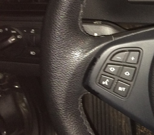

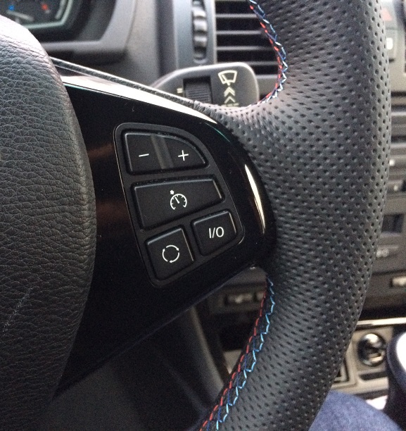

    Vielleicht für den ein oder anderen interessant, dessen MuFu-Tasten auch schon "Abrieb" der gummierten Beschichtung zeigen...Ich habe am WE mein X3 Lenkrad gegen ein mir persönlich besser gefallendes getauscht. Beim Wechsel der MuFu-Tasten ist mir dann aufgefallen, das sich die gummierte Beschichtung relativ einfach mit einem Küchenhandtuch "abrubbeln" lässt und darunter ein fast "Klavierlack"-artiges Design ist....so - jetzt hat's geklappt....

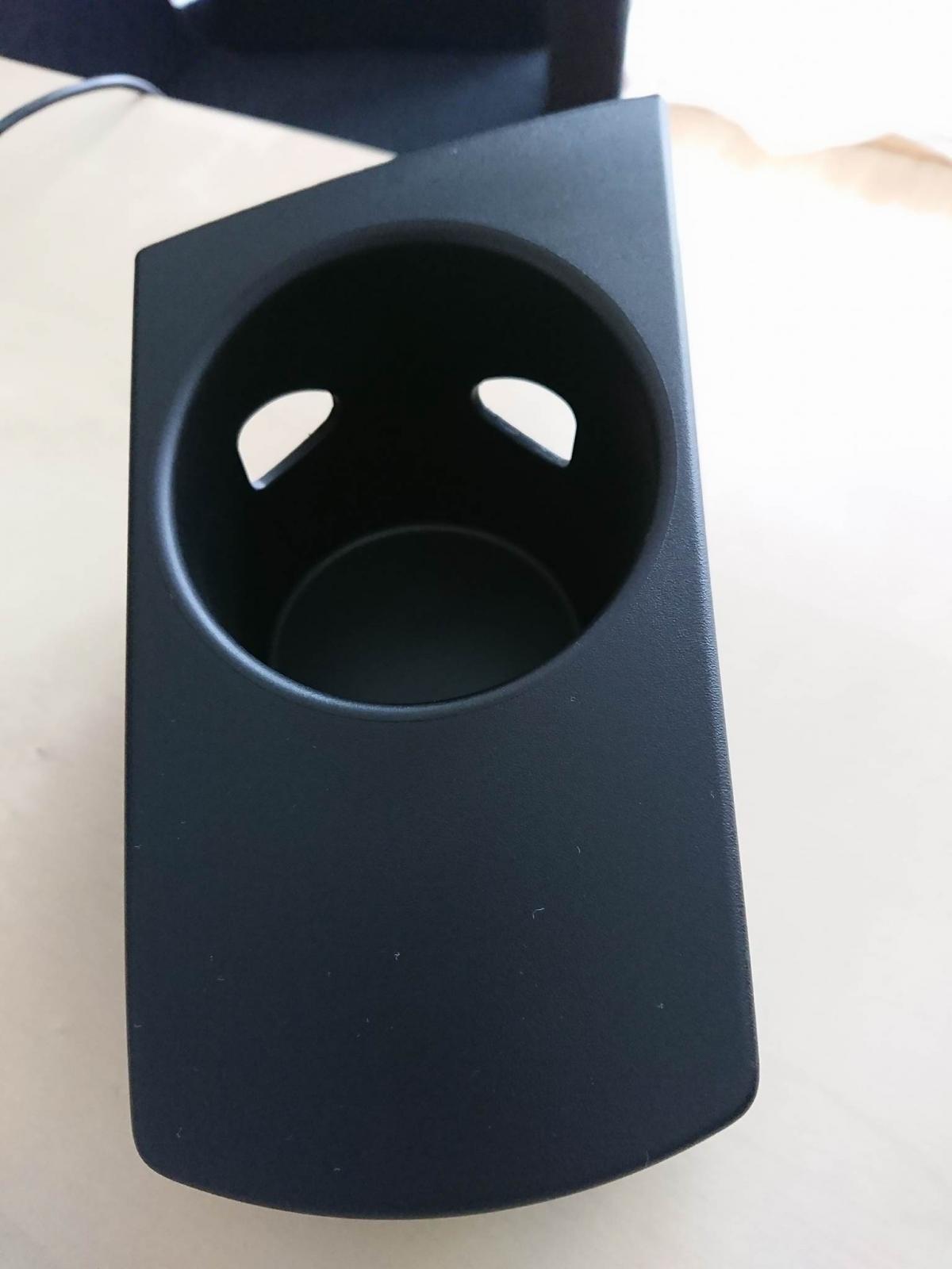

        beim Fensterheber ist das leider nicht so. Bei meinen blättert der Lack bereits ab, sodass ich den an der Beifahrertür (hat ja nur einen Schalter) mit einer Plastikkarte komplett abgekratzt habe. Die Fläche drunter ist ganz normal schwarz. Sieht aber auch ok aus, wenn der Softlack komplett ab ist. Dann merkt man das nicht auf den ersten Blick.
        Ansonsten gibts auch PlastiDip, damit habe ich erst gestern den Getränkehalter der Mittelkonsole besprüht. Sieht soweit recht gut aus, kann aber über die Haltbarkeit noch nichts sagen.
