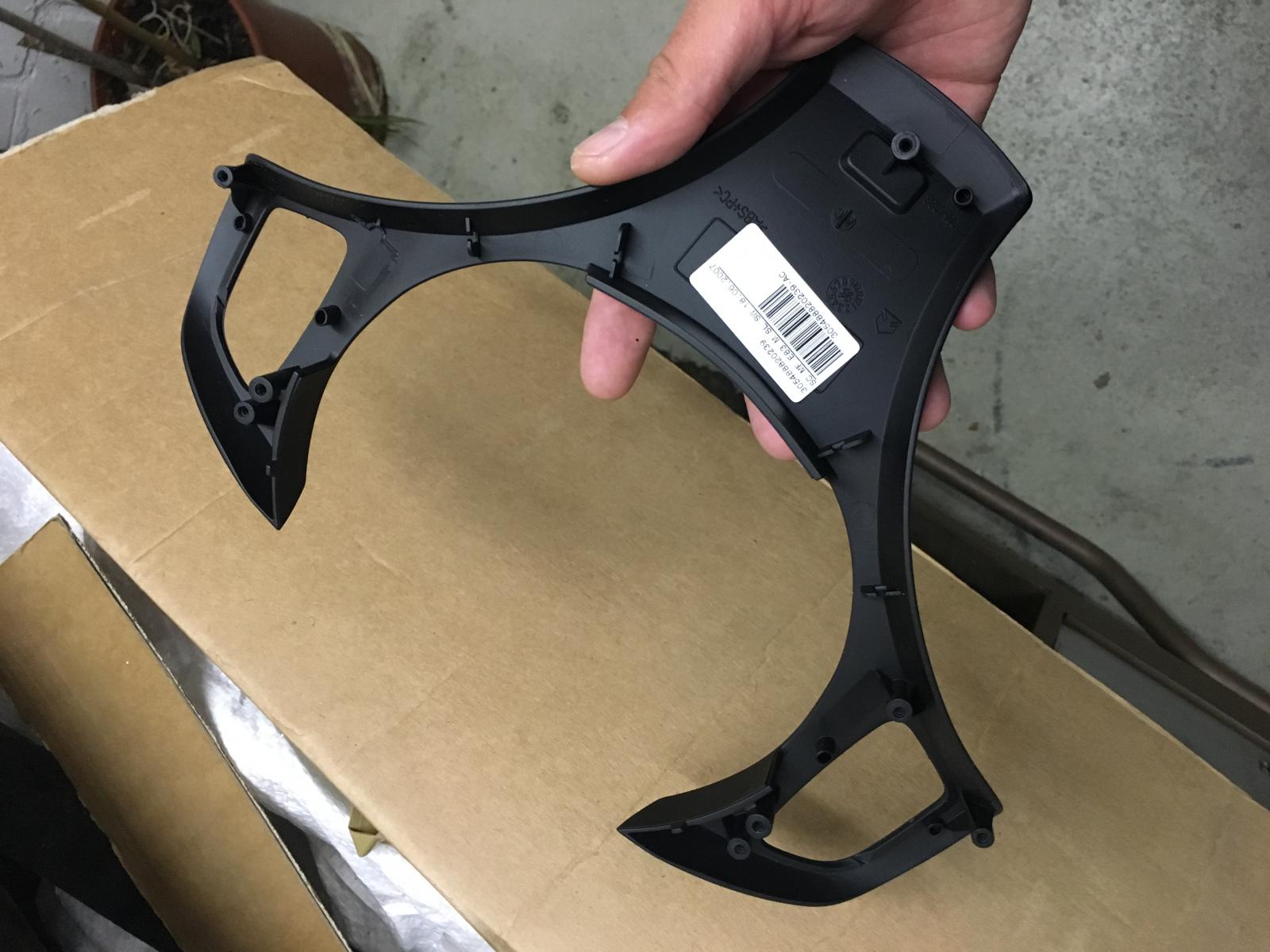

AW: Lenkradabdeckung abgeschabt
Hier kann man die Verschraubungspunkte erkennen. Einer war damals beim abschrauben direkt gebrochen, konnte aber geklebt werden.
Die MuFu sind definitiv geschraubt gewesen, ob je mit zwei oder drei Schrauben weiß ich nicht mehr.
Die Abdeckung an sich ist aber auf jeden Fall GESCHRAUBT und nicht nur gesteckt, zumindest beim M-Lenkrad des FL.
Eine Artikelnummer ist auf dem Kleber auch zu lesen, entspricht aber nicht deiner.Zuletzt geändert von GenesisBiker; 28.12.2017, 11:39.Kommentar
