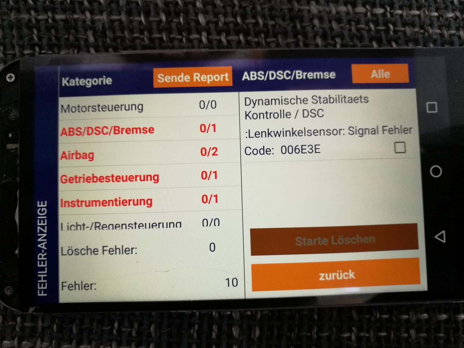

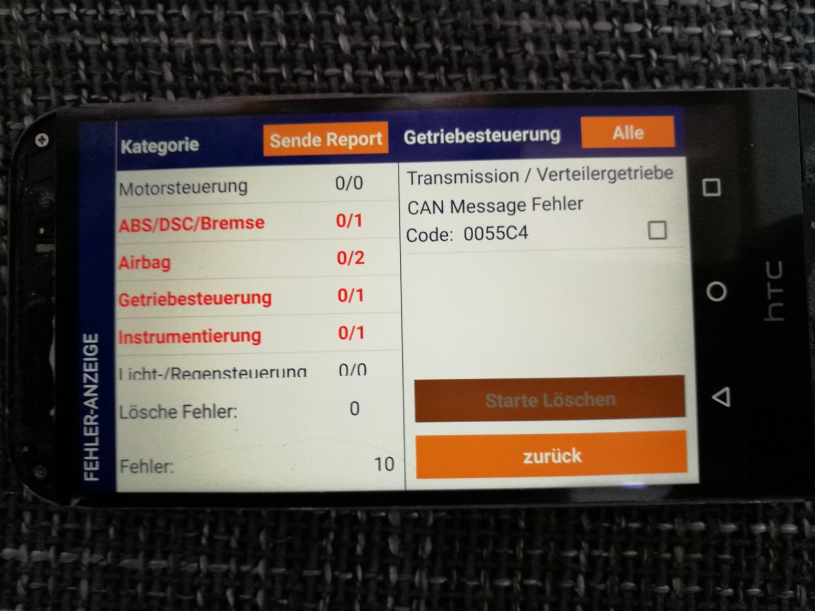

              Ich habe mich heute mal an der Stoßstange versucht, leider mit wenig Erfolg :/
              Aber bei der suche nach dem Fehler hat das Steuergerät einen neuen ausgegeben.
              Dieser erscheint nach dem löschen nicht mehr!
              Habt ihr noch einen Tipp?
              ausgelesen wurde es mit der BMW app.Klicke auf die Grafik für eine vergrößerte Ansicht

                AW: Kurvenlicht Defekt (Demontage Stoßstange)
                Hattest die Batterie abgeklemmt oder hat die Batterie Unterspannung?
                Ich denke mal der Lenkwinkelsensor hat seine Kalibrierung verloren gehabt. Das hat dann Auswirkungen auf DSC, ABS und VTG. Auch das Airbag-SG braucht die Signale vom DSC und LWS.
                Wenn der Fehler nicht mehr auftritt und auch beim Fahren die Kontrollleuchten von 4x4 (DSC), ABS, allg. Bremskontrolle und ggf. Airbag nicht mehr aufleuchten, sollte alles ok ein.
                  Also der Lenkwinkelsensor steht jetzt nicht mehr drin.. aber mein Kurvenlicht geht noch immer nicht
                  Gibt es hier jemanden der Kalibrieren/Kodieren kann?

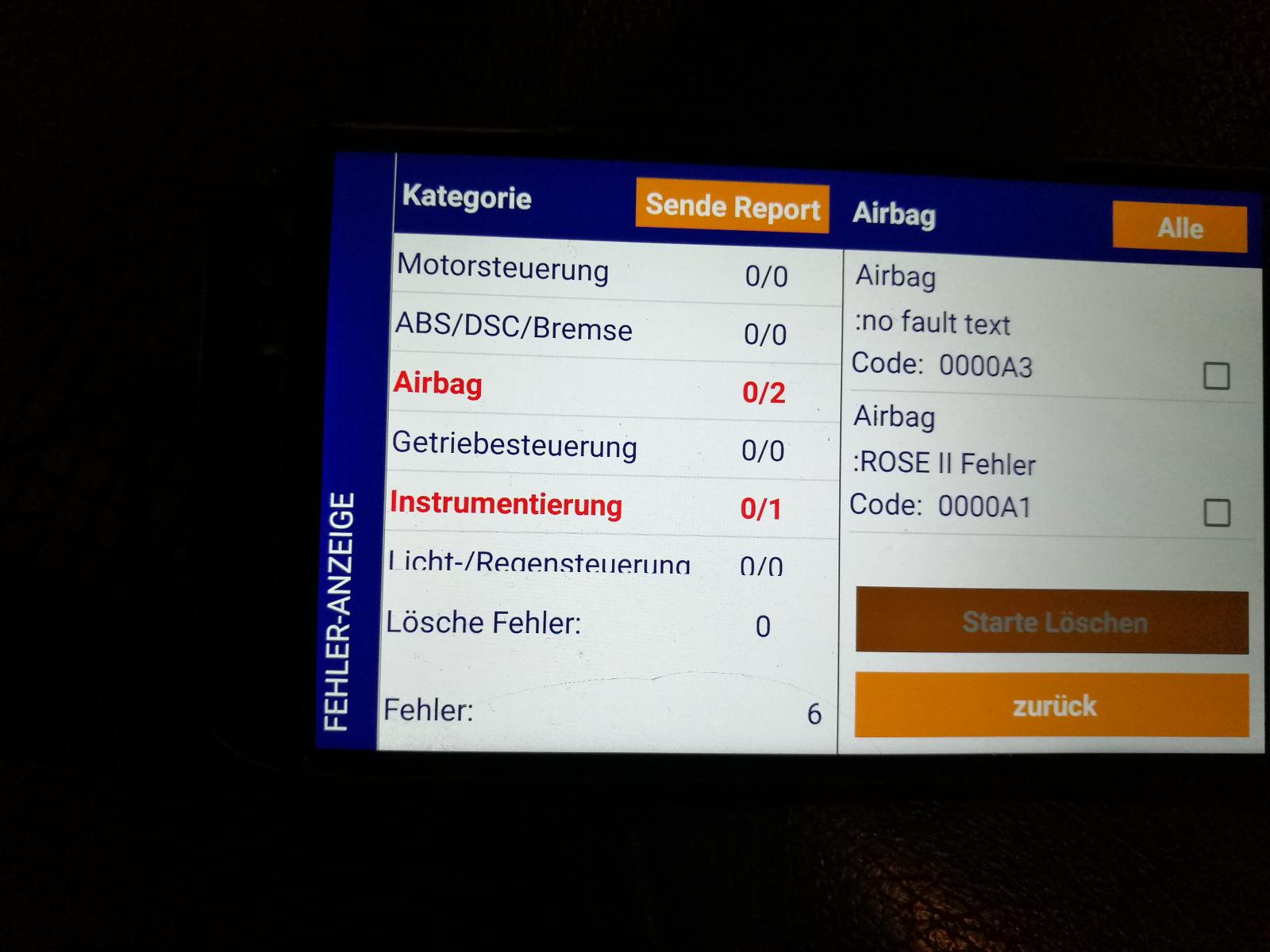

                      nicht alle, der Airbag und Seitenspiegel sind noch da!
                      Aber der Spiegel war schon immer da -.-
                        Leuchtet die Airbaglampe?
                        Mit den Fehlercodes kann ich nichts anfangen, leider sind sie auch nicht kommentiert. Das Kombiinstrument hat ja auch einen Fehler abgelegt.
                        Wenn die Airbagleuchte aus ist sollte aber alles ok sein.
                        Die AS/DSC/VTG Fehler kamen aber wohl vom LWS, wie vermutet.
                          im Kombiinstrument ist noch ein Airbag Fehler (Beifahrer-Airbag Stufe1 code:000020) der aber nicht aufleuchtet!
                          Den LWS werde ich als nächstes Kalibrieren lassen, bin da aber noch auf der suche nach jemanden der das machen kann.
                            Wenn die 4x4-LUCHTE während Fahrt nicht leuchtet ist mit dem LWS alles wieder ok. Er steht ja auch nicht mehr im FS.
                            Wie schon geschrieben, kann der LWS z.B. durch Batterie abklemmen oder durch Unterspannung seine Kalibrierung kurzzeitig verlieren.
