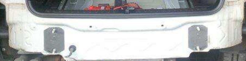

        danke "verso1702" genau das was Du hier siehst auf dem Bild
Größe: 29,0 KB
        die vier Stehbolzen habe ich nicht. ansonsten sieht alles gleich aus...

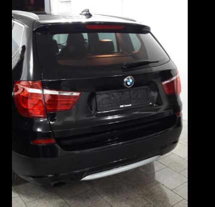

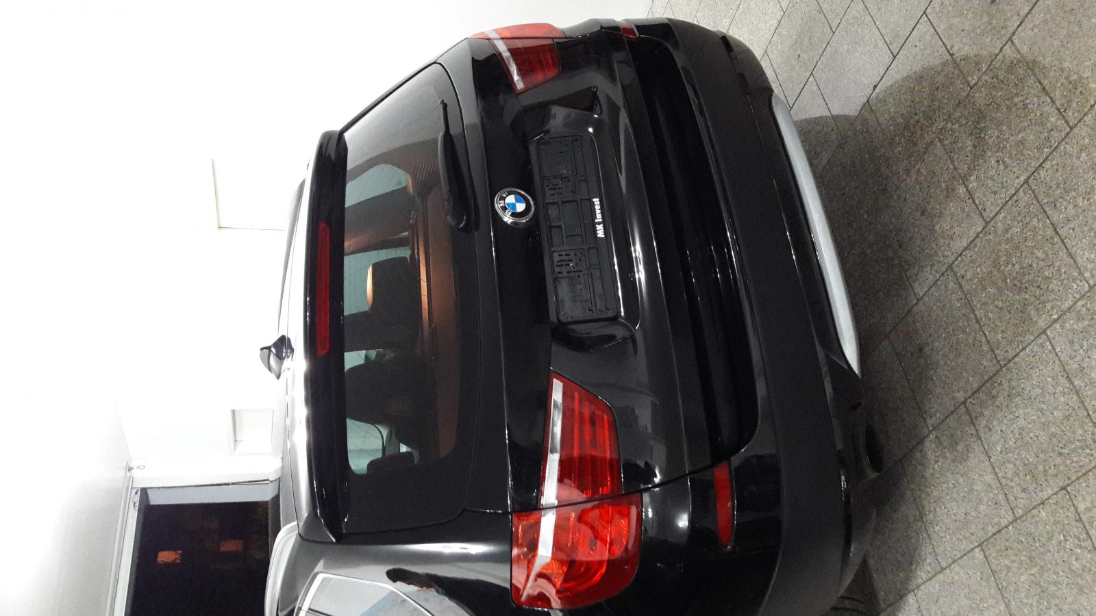

                  sieht aber optisch nach einem f25 aus.. EZ 23.11.2015 mit den Schlüsselnummern 0005 AZU
                  Das würde zwar das Problem erklären wenn es so wäre..
Größe: 29,4 KB
                  Sieht so ein E83LCI aus?
