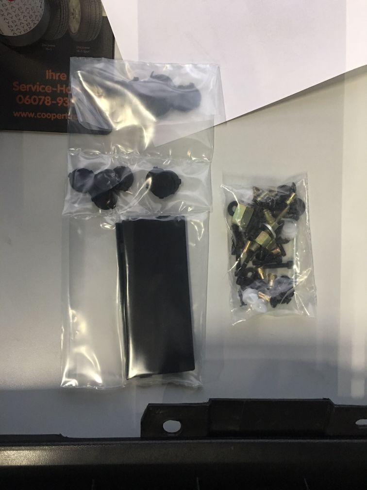

    da ich vor kurzen von einen E83 mit Trittbretter auf einen F25 ohne umgestiegen bin, wollt ich schon gerne am "Neuen" wieder welche dran haben.
    Nur, es gibt weit und breit keine Anbauanleitung für die Teile. Ich hab zwar eine gefunden, bei der jedoch die Trittbretter mit Winkeln befestigt werden.
    Das ist bei meinen Trittbrettern anscheinend nicht der Fall, da das Anbaumaterial ohne Winkel geliefert wurde. Auch nach Reklamation wurde mir erklärt,
    dass diese Trittbretter ohne Anbauwinkel am Auto befestigt werden.
    Jetzt die Frage, hat jemand eine bebilderte Anleitung wie man die Teile anbaut ?
    Für jede Hilfe wäre ich dankbar.
    Anbei noch ein Bild von den mitgelieferten Anbauteilen zur Hilfe.
    Danke & Gruß
    Ritch

          Ich hab vor einer Woche die XLine Seitenschweller gegen die MPaket Schweller getauscht, von unten sind Steck Nieten (10 Stück ca), vorne unten sollte noch eine 8er 6-Kant Schraube sein und hinten seitlich glaube ich auch (gibt keine versteckten Schrauben) der ganze Schweller ist dann nur seitlich reingelipst (von vorne nach hinten auslösen)
          Wenn du sagst deine Schweller sind sonst nicht extra befestigt, würde ich mich aber hüten da draufzusteigen. Bei meinen 100 Kilo würde der zum Beispiel nicht lange halten, wie gesagt, 2 Schrauben, alles andere geclipst...
          Was immer gut hilft wenn man keine EBA hat, das neue Teil genau inspizieren, wo denn die Aufnahmepunkte, Schraubenlöcher sind und demnach den alten abbauen

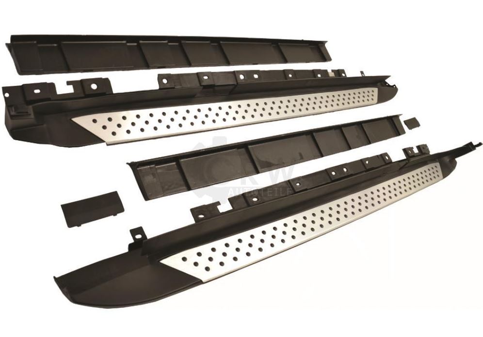

              und danke erstmal für die Antworten. Die Trittbretter werden aller wahrscheinlichkeit nach in die Originalen Löcher der Plasikverkleidung geclipst, und unten am Unterboden verschraubt.
              Hersteller, oder TeileNr., etc. kann ich leider nicht bieten. Beigefügt ein Bild von den Trittbrettern.
Größe: 69,2 KB
              Konkret gehts mir darum, ob schon jemand aus dem Forum genau diese Teile verbaut hat, und evtl. ne kurze Anleitung dazu geben kann.

                Es gibt auch für die Originalen Nachrüstsätze a la X-Line oder MPaket keine wirklich bebilderte Anleitung von BMW, ich habe eine zuhause, kurz gesagt steht drin: zupf die alten runter und befestige die neuen an den vorhandenen Befestigungspunkte.
                Wie du sagst, seitlich werden sie eingeclipst, von unten werden diese nicht angeschraubt, sondern mit Stecknieten (die du jetzt auch schon drin hast) befestigt (Teilenummer 07147281961) und unten vorne und hinten seitlich ist noch eine 8er Sechskantschraube - et voila.
