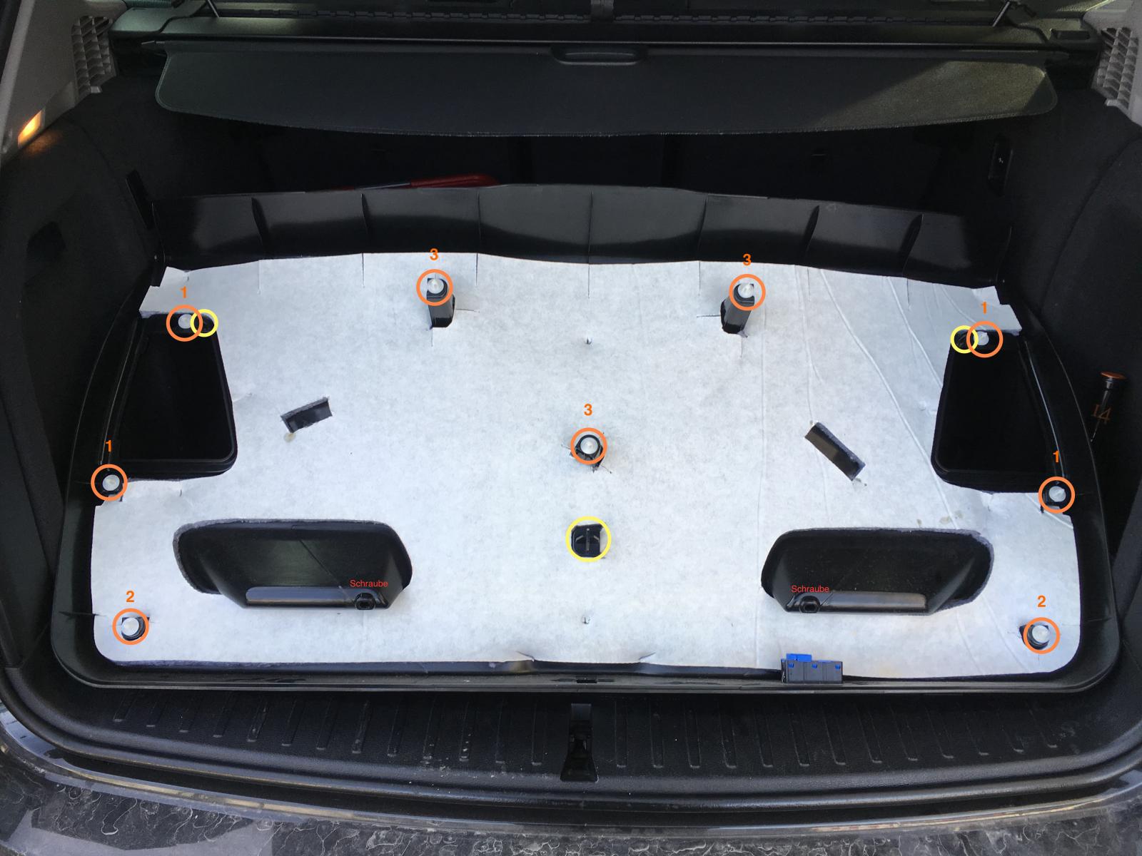

                        Da ich ja auch das Problem mit den vermeintlich rostenden Schweisspunkten unten and der Klappe habe, habe ich gestern mal die Klappenverkleidung demontiert und dokumentiert:
                        gelb: Führungsnasen
                        orange: Kunststoff Clips - die Ziffern sind die Reihenfolge, die gut geklappt hat

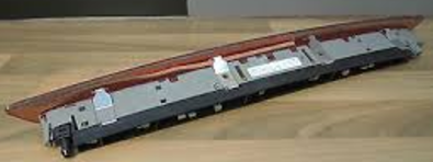

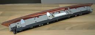

                          Da mir das Thema keine Ruhe gelassen hat, habe ich eine weitere Investigation gestartet: hier die Kurzversion...
                          Es ist sehr wahrscheinlich eine nicht ordentlich verriegelte 3. Bremsleuchte.
                          Die Leuchte hat auf ihrer Rückseite einen schwarzen Kunststoffschieber über die gesamte Breite, der mit einiger Kraft in die verriegelte Position geschoben werden muss. Diese Schieber war bei mir nicht verriegelt. Keine Ahnung, warum ich nicht früher drauf gekommen bin mal die Bremsleuchte zu inspizieren.
                          Habe mal ein Bildchen angehängt. Gruss
