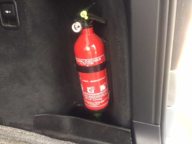

            AW: Feuerlöscher einbauen in X3 E83
            Hallo Rick,
            könntest Du ein Foto des Löschers mit Halter machen. Wie wird der Halter montiert?
            Grüße.

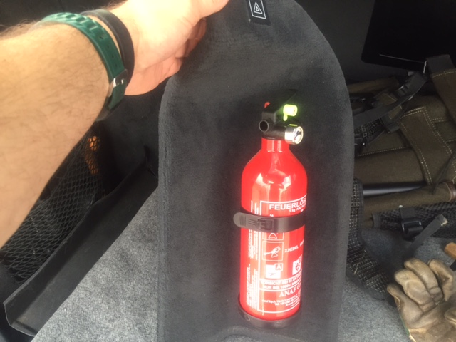

              ich habe den beim Feuerlöscher mitgelieferten Halter verwendet. Die Seitenverkleidung über dem Ablagefach ist ja herausnehmbar, da dahinter das Warndreieck versteckt ist. Diese Seitenverkleidung habe ich einfach durchbohrt und dann den Halter mit zwei 6er Schrauben, großen Unterlegscheiben und Muttern befestigt. Bombenfest. Ist zwar nur ein 1kg-Löscher, wenn der abgelaufen ist kommt ein 2kg-Löscher rein, aber das Prinzip dürfte klar sein.
                      Hallo Rick,
                      danke für die Fotos. Das sieht sehr stimmig aus.
