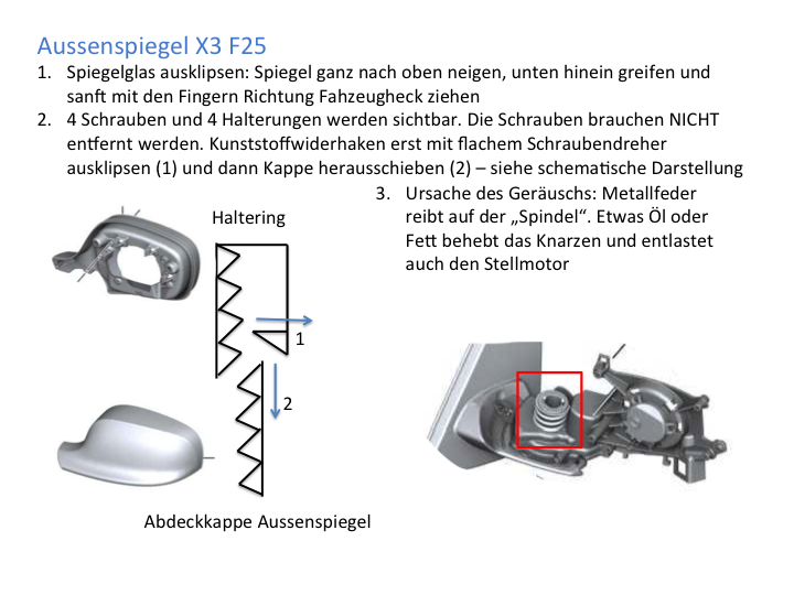

          Ich hatte dasselbe Problem. Gestern bin ich es angegangen und habe es mit viel Fummelei hinbekommen.
          Beim zweiten Spiegel ging es dann schon viel zügiger.
          Im Anhang habe ich das mal dokumentiert: falls jemand es auch selbst machen möchte.
Größe: 149,3 KB
            AW: Elektrischer Spiegel mit Anklappfunktion knarzt!
            Klasse Anleitung! Vielen Dank! Habe ich mir gleich ausgedruckt und archiviert! Vielen Dank!
