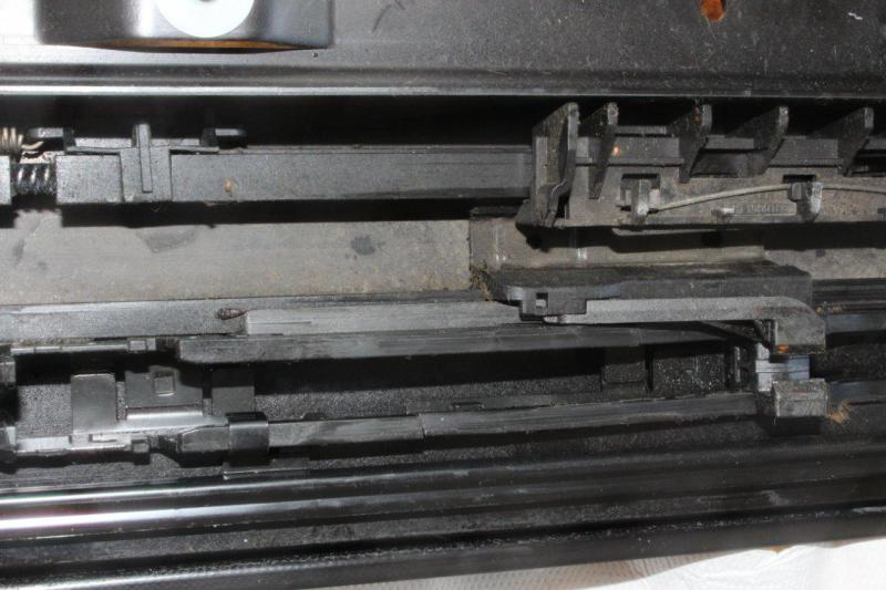

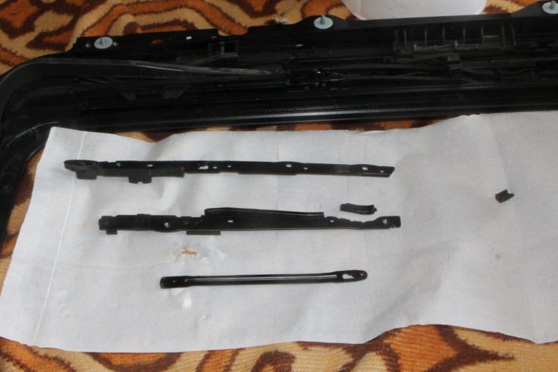

        Hallo und besten Dank für die vielen Antworten,
        ich habe die Mechanik gestern mal in alle Einzelteile zerlegt und verstehe jetzt, was Ihr mit unterdimensioniert meint (siehe Fotos).
        Könnt Ihr aus Erfahrungen sagen, ob die Führungsschlitten der vordere Glasdachmechanik halten? Leicht angebrochen ist sonst nämlich das komplette System.
        @Tori0512: welche kleinen Plastikhaken meinst Du genau? Also an welchem Arm sitzen diese.
        Ich hab mal ein paar Bilder des defekten System hochgeladen.
        Beste Grüße und einen schönen Sonntag
        Chris

          AW: Panoramadach Reparatur - altes leidiges Thema
          Hi Capt.:
          Ich kenne nur das Problem mit der hinteren Mechanik(Teilegruppe 7).....wenn ich mir dann deine Teile anschaue- sieht das nach fehlender Schmierung und Schmutz aus.
          http://www.leebmann24.de/bmw-ersatzt...id=252391&vin=
              Mit Teilreparatur ist da wohl nix zu machen.
              Alle 4 Kulissen sind gebrochen, der mitnehme für den hinteren Deckel ist gebrochen (Bild 4).
              Einige Gestänge sind verbogen.
              Schmutz, fehlende schmierung und starke Sonneneinstrahlung sind die Ursachen für den Ausfall.
              Vor dem Einbau neuer Teile unbedingt alle Gleitschienen und Führungen ordentlich reinigen.
              Als Anhaltspunkt, ich brauche für die Reinigung da. 2 Stunden. Dazu nur den BMW Reiniger R1 auf Alkohol Basis benutzen. Auf keinen Fall Nitro oder Bremsenreiniger!
              Beim Fett nicht sparen und bitte das vorgeschrieben RFH1 verwenden.
              Ich benötige c.a. 5-6 Beutel davon.
              Auch wenn ich es nicht für eine gute Idee halte, viel Erfolg!
