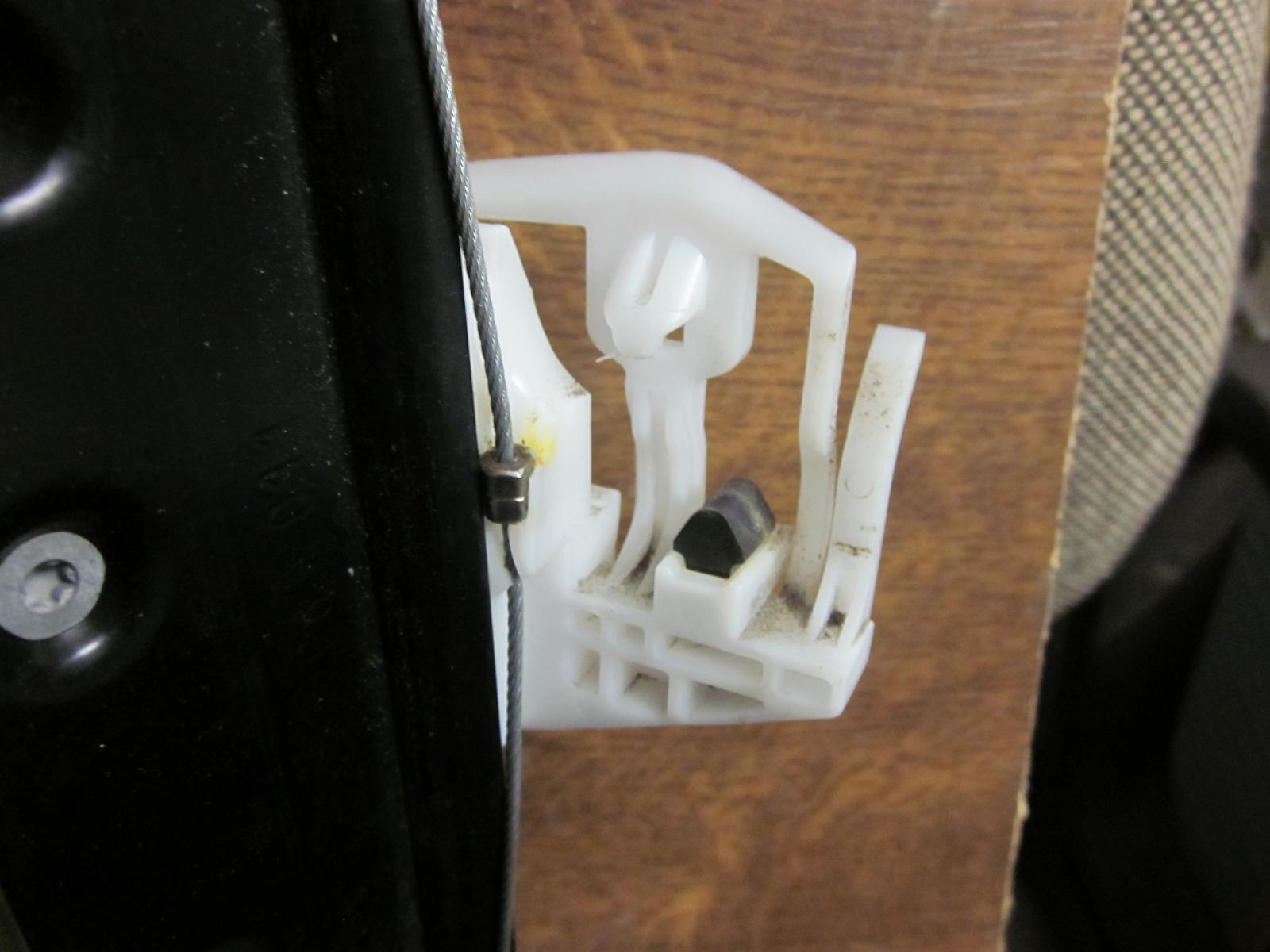

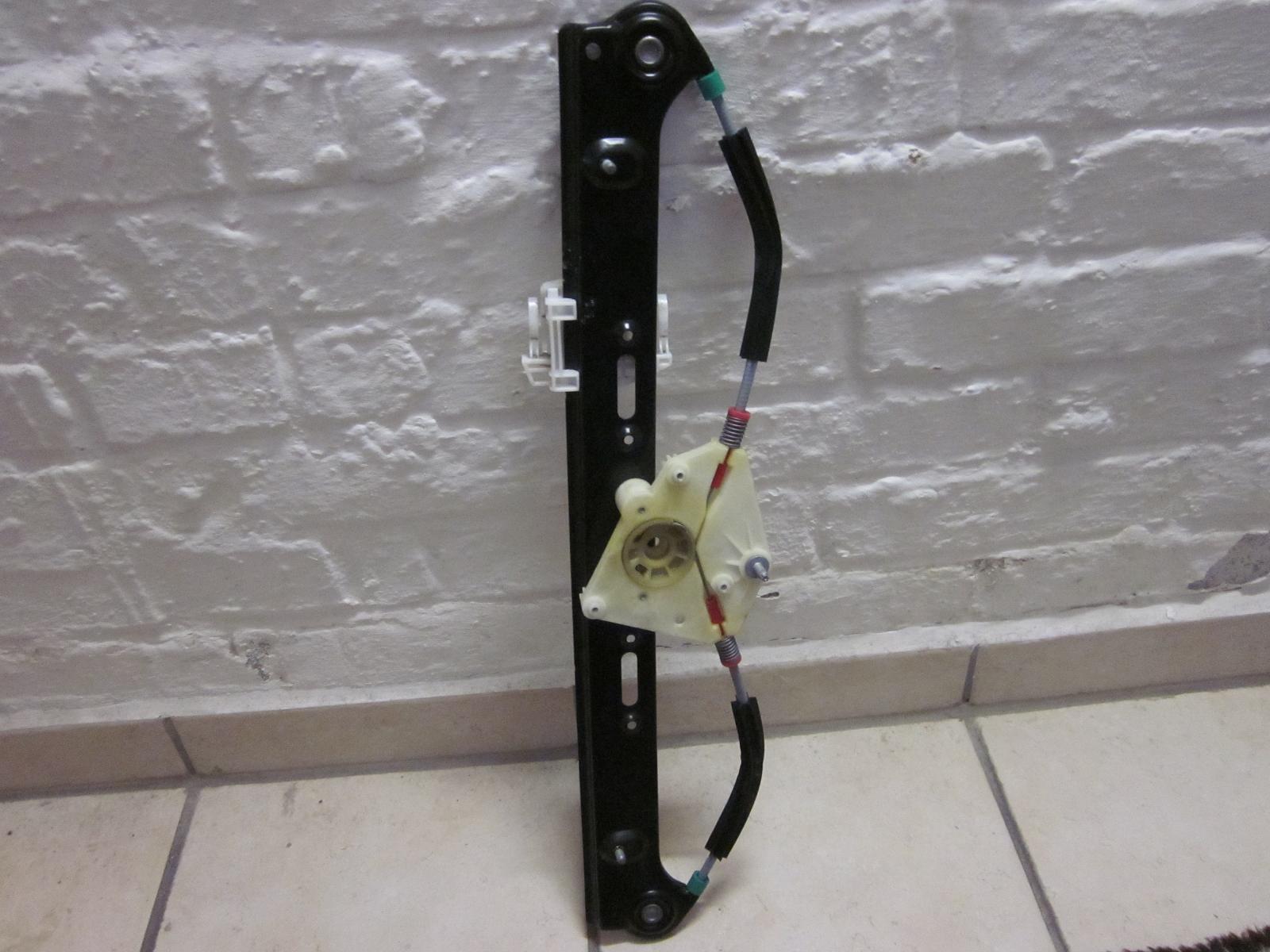

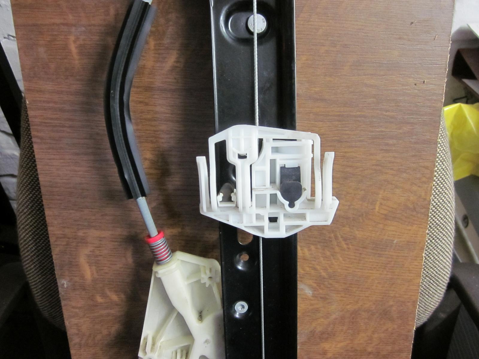

Ich habe gerade meinen Fensterheber ausgebaut um Bilder zu machen. Nein, natürlich nicht
. Habe das Teil noch im Keller liegen, wurde an unserem ehemaligen E83 komplett gewechselt. Da wussten wir noch nicht, das es den Mitnehmer einzeln gibt. Wenn du den Motor abbaust, kannst du das Seil von Hand ziehen. Auf dem letzten Bild kann man gut den "Würfel" auf dem Seil sehen und das oben ein Stück aus dem Mitnehmer herausgebrochen ist.
Gruß RalfZuletzt geändert von Wingleader; 01.04.2016, 10:35.Kommentar

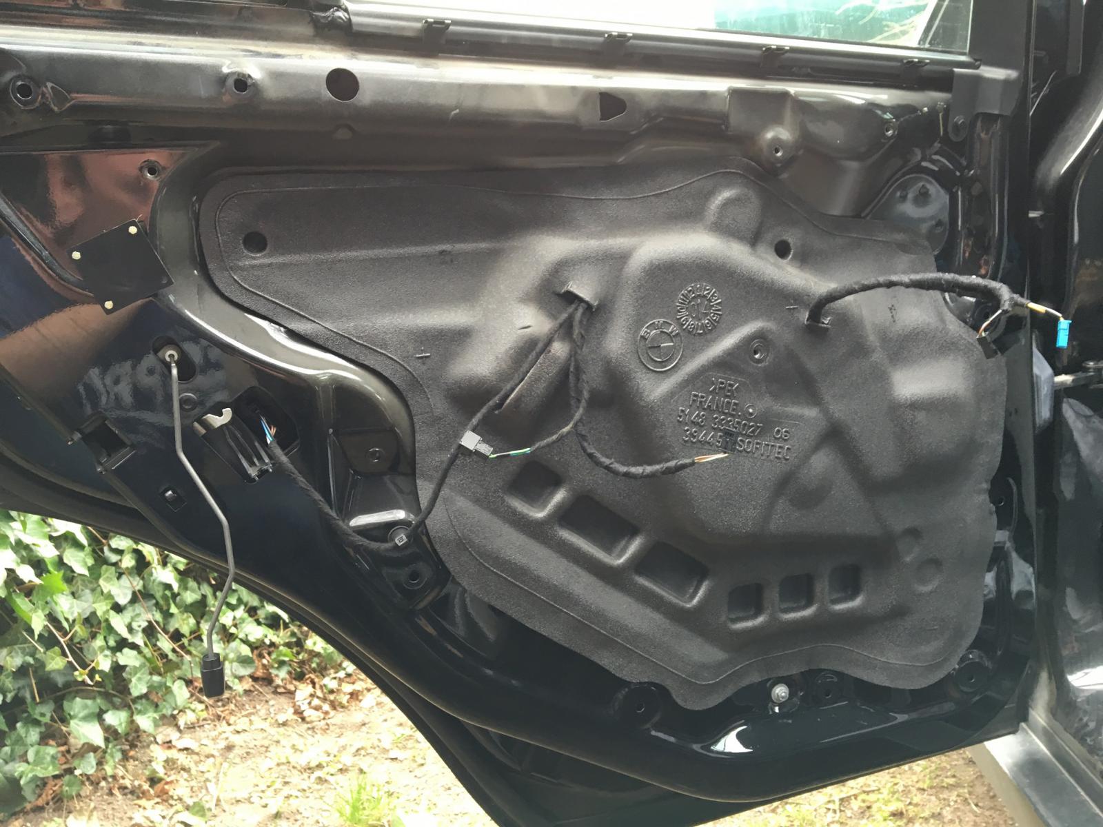

Um an den Fensterheber bzw. einen möglich gebrochenen Mitnehmer zu gelangen, mußt du nachdem du die innere Türverkleidung abgenommen hast (Achtung: bei Airbag Batterie abklemmen) auch die Türfolie, die dann sichtbar wird auf den unteren 3/4 ablösen. Es geht am Besten, wenn man die Dichtmasse/Bitumen zw. Tür und Türfolie mit einem Fön erwärmt.
Gruß!
PS: es gibt hier im Forum Fotos von Türen mit abgenommener Türverkleidung.Kommentar

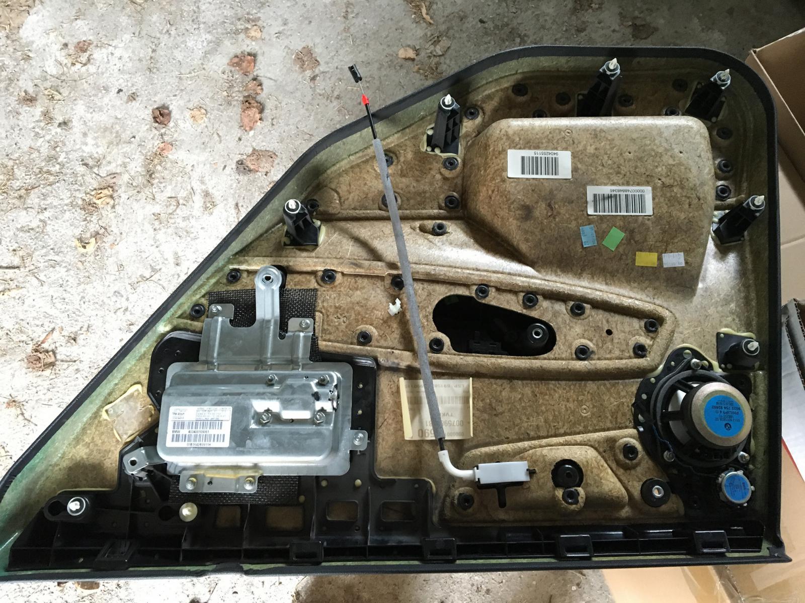

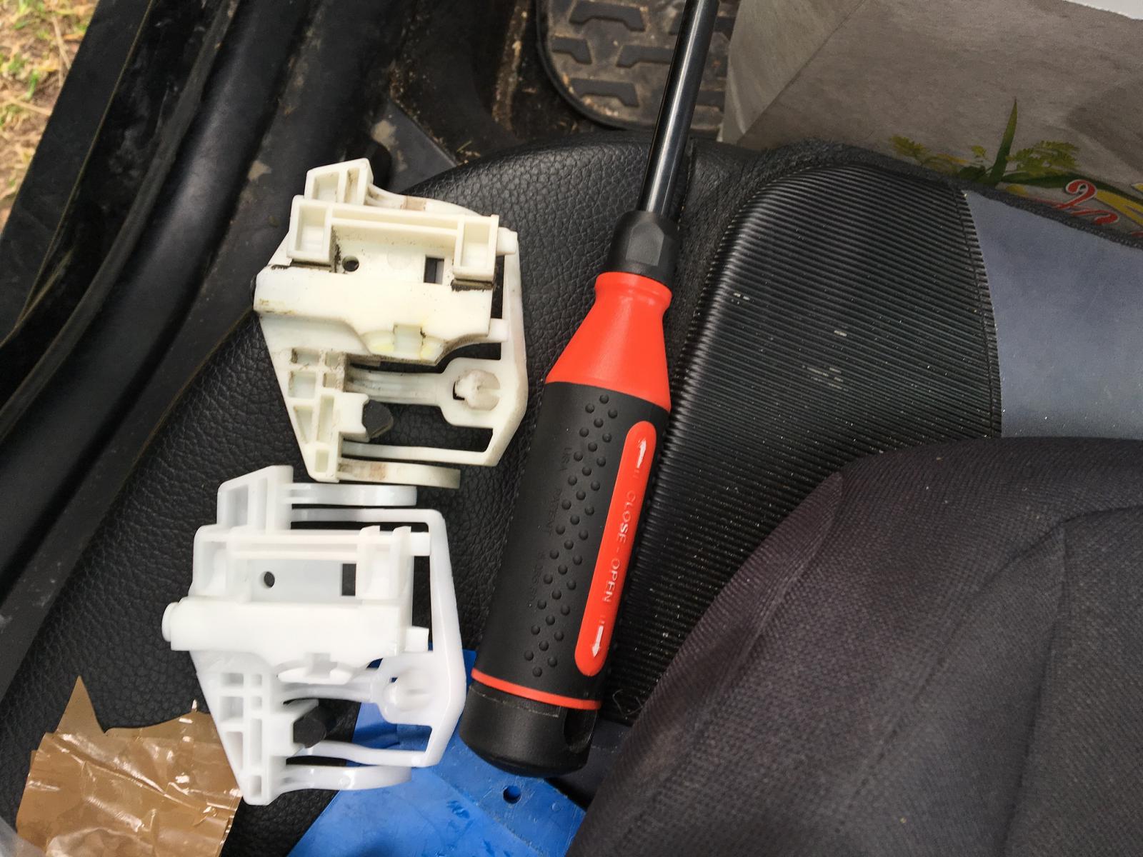

So, erledigt - hat alles super geklappt! Fensterheber neu angelernt (initialisiert, rechts vorne scheint der Einklemmschutz nicht mehr zu funktionieren), Airbagleuchte gelöscht (iCarSoft) - Danke nochmals, Uhr eingestellt, 4x4 Leuchte mittels links/rechts Volleinschlag beseitigt.
Ihr macht das hier einem wirklich leichter! :thumbs up!
Anbei noch ein paar Bildchen, damit vllt. sich ein paar andere Leute es vorstellen können, wenn man da noch nie dran war (die Clipse bei der Türverkleidung habe ich tw. ausgetauscht/erneuert):
Gruß!Zuletzt geändert von ciaccom; 05.04.2016, 18:05.Kommentar

@ciaccom: Ist das das Original-Teil von BMW? (sieht zumindest danach aus) Wo hast Du dir dieses besorgt, gibts das evtl. IM ORIGINAL online? Und wie lerne ich später das Fenster neu ein?? - Danke.Zuletzt geändert von neo4; 05.04.2016, 19:52.Kommentar
AW: Fensterheber hinten links
.. ja, ist der Mitnehmer hier vorort beim
bestellt , da nicht lagernd. Von Nachbauten im Netz las ich hier 1-2 negative Meldungen. Wenn bei dir das Seil schon aus den "Umlenkrollen" resprungen ist, bleibt dir nichts anderes übrig als den FH ganz auszubauen. Su kannst dann ja mal sehen, ob du's wieder hinbekommst und einen Mitnehmer besorgst, oder den FH in einem Stück besorgst (Preis siehe oben).
