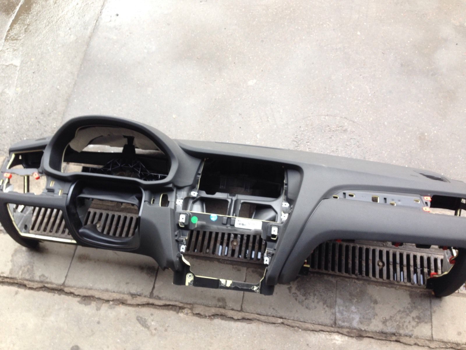

Größe: 207,4 KB
                          Zitat von ///Martin
                          Hat dieses Fach inzwischen jemand nachgerüstet? bzw. ausgeschnitten und hat das ganze evtl. Dokumentiert. Ich würde das auch gerne haben wollen.
                          Gruß Martin
                          Ich werde die Nachrüstung angehen, so eben habe ich das Fach für 30 €uro erstanden. Am Armaturenbrett auf der Stirnseite ist ein Deckel dieser kann ausgeklippst werden, anschließend kann man rein kneifen und das Lichtschaltzentrum von innen raus drücken. Nun sieht man die 2 Befestigungslaschen wo das kleine Fach angeschraubt wird. Ich werde wenn es verbaut ist Berichten. Es tut halt nur weh am Auto zu Schnippeln.
