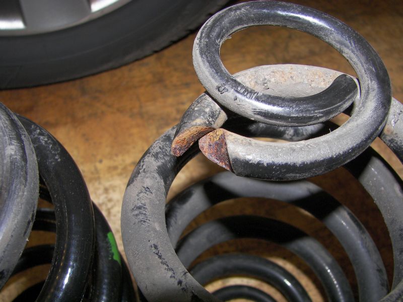

Frauchen war vor kurzem beim TÜV und kam ohne Plakette wieder
Naja...Grund siehe Fotos
Habe die Federn das letzte Mal beim Reifenwechsel vor ca. 12TKM begutachtet, jetziger Stand 92TKM), muss also kurz danach passiert sein.

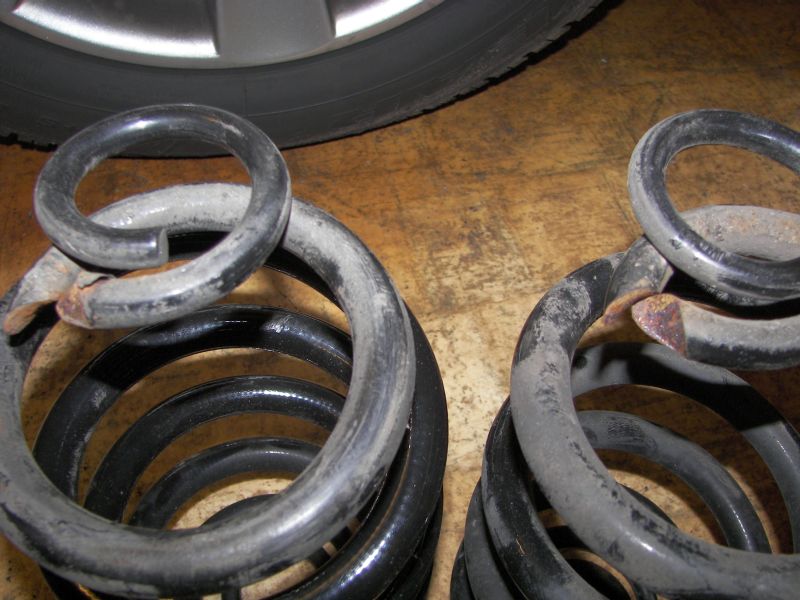

So, jetzt hat es mich auch erwischt. Kein TÜV wegen gebrochener Hinterachsfedern (beidseitig).
(natürlich meine ich das Auto
KM: ca.138.000 - Baujahr 11/2006
Ich habe heute schon neue SACHS-Federn im Netz bestellt. Ob ich selbst Hand anlege für den Einbau überlege ich noch. Wahrscheinlich lasse ich den Einbau jedoch in einer Fachwerkstatt erledigen.
Der TÜV-Prüfer meinte noch, dass diese Federbrüche bei allen Fahrzeugmarken festzustellen seien. Ansonsten ist das Auto aber in einem sehr guten Zustand bekam ich noch mit auf den Weg.
Kostet ja nicht die Welt (2 Stk Federn ca. 125€ inkl. Versand). Trotzdem ist es ernüchternd, wenn man bei einem PREMIUM Fabrikat nach 7 Jahren keinen TÜV mehr erhält, obwohl immer bei BMW gewartet. (Letzter Service vor ca. 7.000 km)
Gemerkt habe ich jedoch bisweilen beim Fahren nichts vom Federbruch. Es ist wie bei allen anderen auch die unterste Windung gebrochen.
Edit: Federn gestern Nachmittag online bestellt, heute um 9:30 Uhr schon im Haus (der Händler in Saarbrücken ist 700km entfernt !!! RESPEKT :-)). Jetzt noch den Einbau organisieren und dann wieder ab zur Nachkontrolle ...
EDIT2:
Da ich kurzfristig keinen Termin bei meiner vertrauten Werkstatt bekam, habe ich nun meine hinteren Federn selber getauscht. Dazu habe ich vorher auf Youtube ein Video "Federtausch E46" gefunden, das mir dabei sehr geholfen hat. Einfach ist die Geschichte aber ohne einen Federspanner nicht. Für beide Seiten brauchte ich insgesamt ca. 2,5h (mit meiner technischen Ausrüstung
und der gebotenen Vorsicht). Anbei zwei Bilder: Alt / Neu
